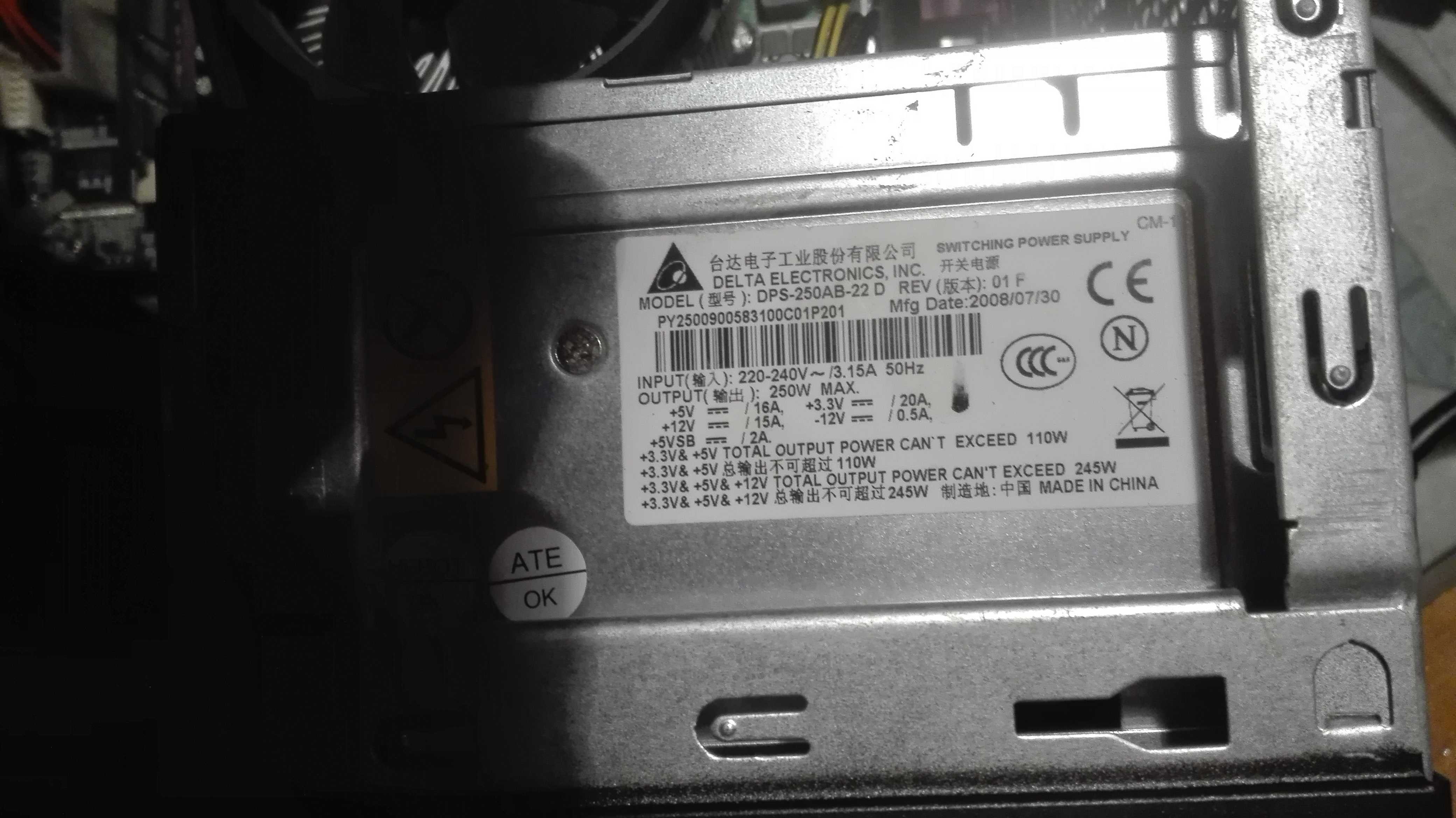

- Obudowa (model) veriton m264
- Zasilacz (model) 250W zostaje
- HDD (czy starczy ci obecny) 400 GB zostaje
- kara graficzna (model) Chyba zintegrowana bo mi nie piszę [ Płyta główna Acer 946GZT-AM ]
A mozna dokladny model zasilacza? Bo do bomby nie dam żadnych komponentów.

Jaki to zasilacz?
