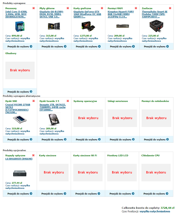

Zamierzam złożyć z tatą komputer do salonu, do oglądania filmów i ogólnego grania.
Jaki posiadasz budżet na kupno? Nie mam podanej ceny, ale na pewno nie więcej niż 4k.
Kiedy zamierzasz kupić zestaw? (za ile dni, tygodni, miesięcy, lat) Jak najszybciej.
Jaka jest dotychczasowa specyfikacja sprzętu, a jaka rozdzielczość monitora? Telewizor 1080p.
Do czego ma służyć komputer? Oglądanie filmów (później 4K), granie w miarę wymagające gry
Czy w koszyku ma się znajdować monitor albo inne peryferia (myszka, klawiatura, słuchawki, etc.)? Myszka bezprzewodowa i klawiatura bezprzewodowa by się zapewne przydała
Czy do zestawu ma być dołączony system operacyjny? Nie
Czy zamierzasz podkręcać podzespoły? Nie
Masz jakieś dodatkowe wymagania dotyczące sprzętu? Dobrze by było, jakby wszystko pracowało po cichu, ale to nie jest najwyżej na liście priorytetów. SSD potrzebny, BluRay potrzebny.
Stworzyłem coś takiego, może to być jakimś naprowadzeniem, może nie. Wolałbym oczywiście jak najtaniej.
Ogólnie zestaw nie wygląda źle, ale:
1. Dysk SSD do wymiany, na coś lepszego. Ten jest na kościach TLC, które są wolniejsze od MLC. Wymiana na: https://www.morele.net/dysk-ssd-goodram-iridium-pro-240gb-ssdpr-iridpro-240-720767/
2.Płyta główna na: https://www.morele.net/plyta-glowna-gigabyte-ga-b150m-d3h-b150-ddr4-sata3-usb-3-0-matx-771598/ - więcej wejść audio (gdybyś podłączał głośniki 5.1/7/1).
Ogólnie zestaw wygląda nieźle ;)
Tutaj moja wersja z poprawkami: https://www.morele.net/inventory/info/EOtQFX/
Ogólnie dodałem też obudowę, o której zapomniałeś chyba, a skoro ma to być komp do salonu, to dałem ci Cube, który wygląda o wiele lepiej ;)

Buda nie ma miejsca na 5,25".
Można taką:
https://m.morele.net/product/details/720233/1
Tylko upewnić się, że wszystko wejdzie.
Wielkie dzieki.
Zapomniałem po prostu dopisać, że obudowę już mam zakupioną. :p
To napisz jaką, przydało by się nam wiedzieć.
