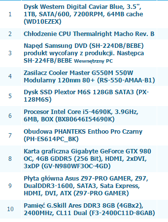

Chciałbym podkręcić mój roczny już komputer, tak aby osiągał trochę lepsze wyniki. Oto jak przedstawia się jego specyfikacja: http://valid.x86.fr/f5uisx
Interesuje mnie podkręcenie procesora, karty graficznej i pamięci RAM. Mógłby ktoś przedstawić mi ten proces krok po kroku? Nie pożałuję lajków.
Dokładne podzespoły:

Możesz się sugerować tym poradnikiem, płyta trochę inna, ale opcje te same, procesor też taki sam
https://www.youtube.com/watch?v=GYEmA-J2aB8
Grafika też:
https://www.youtube.com/watch?v=xxl74KA-wyQ
Trudne nie jest, ale wymaga czasu, cierpliwości i dużej uwagi (żeby z napięciem nie przesadzić)
Średnio ten procek wchodzi na 4,5ghz, możesz zawsze próbować wyżej. Moim zdaniem 4,5Ghz to optymalne zegary i taki powinieneś sobie ustawić próg.

Dzięki, zobaczę co się da zrobić.

http://www.purepc.pl/poradniki/jak_podkrecic_procesor_core_i54690k_poradnik_dla_poczatkujacych
a grafike w msi afterburnerze przesuwasz suwak i tyle

Podkręciłem procesor - 4.5 GHz przy napięciu 1.26. Mam nadzieję, że będzie okej.

Testowales dluzej occt czy cos? Bo to jest podstawa, zeby sprawdzic czy jest stabilne w 100%, bo gra chodzi, ale co z tego jak nagle przestanie, bo Ci BS wyskoczy, pamietaj tylko patrzac na te filmy, ze Twoj sprzet moze sie gorzej, albo nawet lepiej podkrecic.

Testowałem w benchmarku pod stresem, chyba jest ok.

Ja ci radzę przetestować w np. OCCT. Benchmark nie wykorzystuje CPU na maksa.
