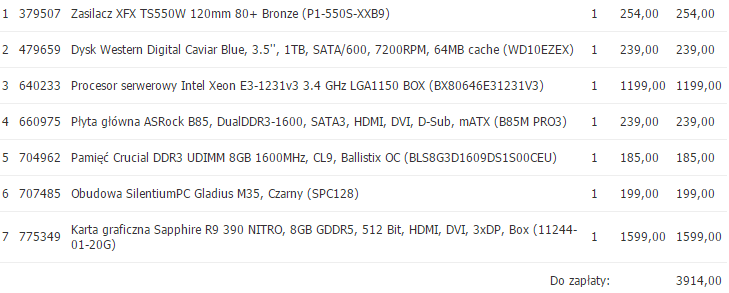

W ostatecznej wersji kumpel zgodził się na to 3800zł:
Zasilacz: XFX TS550W 120mm 80+ Bronze
Dysk: Western Digital Caviar Blue, 3.5'', 1TB, SATA/600, 7200RPM, 64MB cache
Procesor serwerowy: Intel Xeon E3-1231v3 3.4 GHz LGA1150 BOX
P
łyta główna: ASRock B85, DualDDR3-1600, SATA3, HDMI, DVI, D-Sub, mATX
Pamięć: Crucial DDR3 UDIMM 8GB 1600MHz, CL9, Ballistix OC
Obudowa: SilentiumPC Gladius M35, Czarny
Karta graficzna: Gigabyte Radeon R9 390 Gaming G1, 8192 MB GDDR5 (512 Bit)
~3815zł
Xeon chyba sobie da radę w grach? Coś do zmiany jeszcze? Już dziś by chciał zamówić. ;)

Kolega już to zamawia, ale taka ostateczna kwestia - ta płyta mATX B85 ona będzie w porządku? Nie lepiej zwykłe ATX czy coś w ten deseń?
Zamieniona karta została na Sapphire R9 390 i teraz ostateczna kwestia czy wszystko jest ok?
Coś ostatecznie do zmiany? Prosiłbym o szybką odpowiedź, bo już przy zamówieniu jesteśmy. ;)
@CiasteczkoMen @Harriott
wybacz za spóźnione tempo, ale jeżeli jeszcze nie zamówiliście to wszystko jest w jak najlepszym porządku. płyta atx ma po prostu więcej złącz etc. ale nie przekłada się to jeżeli nie masz w planach mieć np. ssdka na m.2. albo jeszcze inne sloty.
