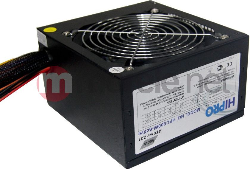

No przeciez podales budzet 600/700zl to jest. Jak sie dobrze poszuka to i3 2100 z h61 znajdzuesz za 250zl (osobno). Podasz ten zasilacz dobrej firmy? Bo pewnie nie jest dobrej firmy

Taki mam drugi zasilacz, o wiele mniej uzywany od tego MODECOMA 430wat + sam informatyk go wymieniał w innym kompie.

A patrzac na zasilacz znowu by trzeba dołożyć....
Przynajmniej tego chieftec'a 450w do mego zestawienia.
Wiec słowem to ujmująć, wiem że łatwo powiedzieć, trudniej zrobić ale troche by trzeba dozbierać ;3

Zasilacz mozesz zaryzykować i wziąsć zwoj albo kupic chiefteca 450w- wydatek rzedu 170zł.
Jest tez opcja: http://www.morele.net/zasilacz-chieftec-iarena-gpa-350-350w-gpa-350s8-397275/ 120zł
Powinien wystarczyć.
