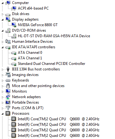

Aktualnie mam:
Monitor by się przydał, ale nic więcej. OverClocking? Nie znam się na tym ^.^

Jak nie będziesz podkręcał to w takim razie taki zestaw
HDD http://www.morele.net/dysk-seagate-1tb-sataiii-7200rpm-64mb-cache-st1000dm003-432403/
SSD http://www.morele.net/dysk-ssd-crucial-bx100-250gb-sata3-ct250bx100ssd1-707617/
CPU http://www.morele.net/procesor-intel-core-i5-6500-skylake-socket-1151-64bit-3-6ghz-65w-cache-6mb-box-bx80662i56500-757623/
DVD http://www.morele.net/naped-asus-24f1mt-drw-24f1mt-blk-b-as-nastepca-drw-24f1st-blk-b-as-767375/
MOBO http://www.morele.net/plyta-glowna-msi-b150-gaming-m3-b150-ddr4-sata3-usb3-1-atx-b150-gaming-m3-768062/
RAM http://www.morele.net/pamiec-hyperx-fury-ddr4-8gb-2666mhz-cl15-czarne-hx426c15fb-8-768447/
Cooler http://www.morele.net/chlodzenie-cpu-silentiumpc-fera-2-he1224-spc094-616308/
CASE http://www.morele.net/obudowa-silentiumpc-gladius-m45w-pure-black-spc129-779413/
PSU http://www.morele.net/zasilacz-antec-vpf-550w-bronze-554857-706451/
GPU http://www.morele.net/karta-graficzna-asus-strix-geforce-gtx-970-4gb-ddr5-256bit-dp-hdmi-dvi-strix-gtx970-dc2oc-4gd5-649210/
Monitor http://www.morele.net/monitor-iiyama-x2483hsu-b1-593921/
Razem 5059

Velociraptorus dał Ci bardzo dobry zestaw i nie ma potrzeby nic w nim zmieniać. Poczekałbym trochę aż płyta stanieje, bo b150 za 450zł to trochę przesada.

1. Monitory 120/144hz zaczynają się od 1,1-1,2k
2. Zbytnio się nie znajdzie, można dać haswella, z97, ramy 2400mhz, wyjdzie trochę taniej, ale nie będzie wydajniej.
Patrz na testy, a nie na gigaherce. Za 5k bez monitora można złożyć i5 na haswellu + gtx980 + ssd albo xeon + gtx980 bez ssd, no albo i5k i gtx970 i ssd.

Skoro nie chcesz podkręcać to ja bym więcej w ten zestaw nie ładował. Możesz sobie zmienić procesor co najwyżej na i5 6600 jeśli znajdziesz stówkę. Można niby pomyśleć o GTX 980, tylko po co? ~700 złotych za ~15% wydajności? Zdecydowanie nie, tym bardziej, że w przeciągu pół roku powinny się pojawić Pascale. Bierz to co podałem i tyle.
