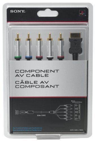

Możesz też poszukać kabli :  PS3 Component AV Cable

Kable component dostałem w zestawie lecz zamiast bawić się z tymi konwerterami które kosztują majątek kupie chyba w rtv euro agd taką przejściówkę do konsoli do starego telewizora i tam ją podłącze.
