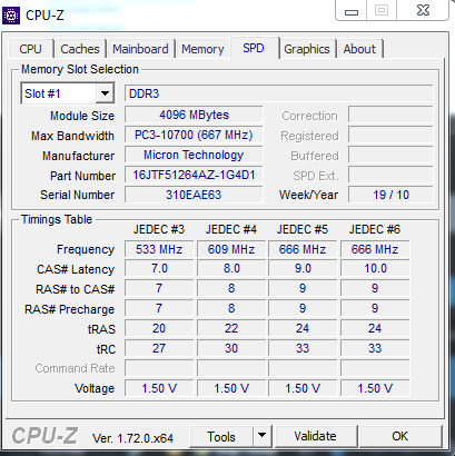

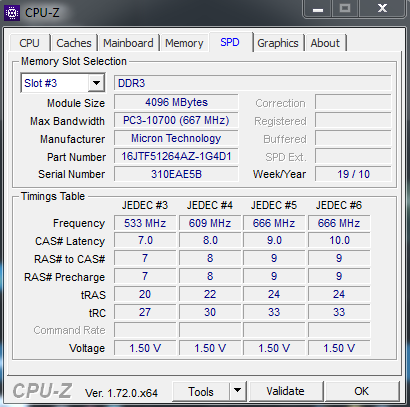

Witam, nie wykrywa mi jednej kości ramu.
tzn w panel sterowania > system > pisze
8  GB (dostępne 4GB).
I niby wykrywa te 8 gb (2 karty)
lecz gdy sprawdzam to pokazuje wszędzie 4gb. Ktoś wie o co chodzi? Jestem w tym KOMPLETNIE ZIELONY!

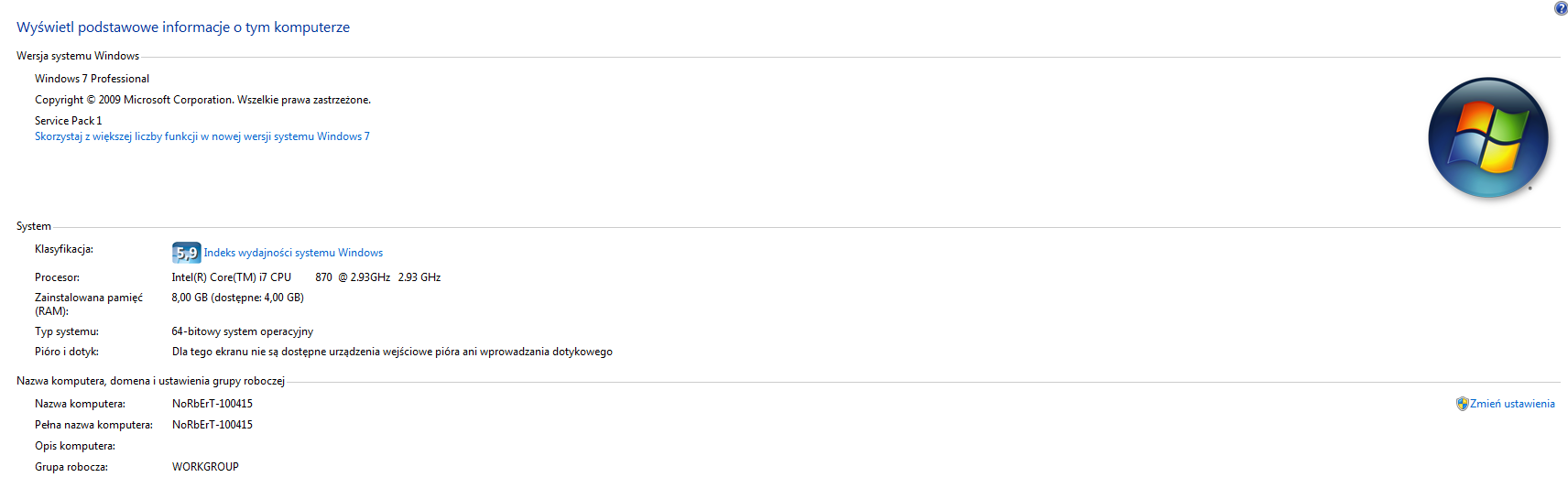

Windows 7 professional
service pack 1

niby wykrywa te 2 kości, lecz mam dostęp do 4gb o,o

 Ale pisze że system 64 bitowy o,O

Typ systemu: x64-based PC | mam 64 bitowy...

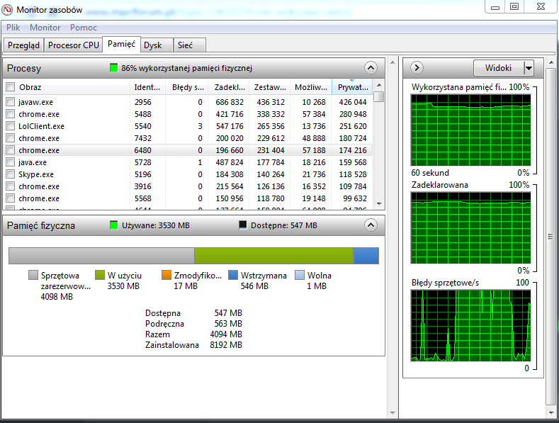

całkowity rozmiar pamięci fizycznej: 4094 MB
dostępna pamięc fizyczna: 309
pamieć wirtualna rozmiar maks.: 8 186 MB
pamięc wirtualna dostępna: 1 638MB
pamięc wirtualna w uzyciu: 6 548 MB

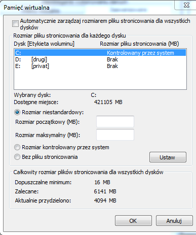

Znalazłem coś takiego
http://windows.microsoft.com/pl-pl/windows/change-virtual-memory-size#1TC=windows-7
tylko że co ustawić w polu
rozmiar poczatkowy (MB):
rozmiar maksymalny (MB):
tam pisze ,,aktualnie przydzielona 4094 MB''
zalecane: 5141 MB
itd. Co ustawić? Żeby mieć więcej pamięci ram dostępnej?    //EDIT: Nie działa to :c

Nie mam pojecia,  moze format?  Albo jakis dysk ci ram zabiera ,najlepiej jak zrobisz format

Na zrzucie ekranu w poście #3 widać wyraźnie, że pamięci jest tyle, co być powinno i że nie jest ona zajmowana przez żaden dysk. Widać tam również, że połowa dostępnej pamięci fizycznej jest zajmowana przez pamięć zarezerwowaną, która jest przeznaczona na potrzeby sterowników.

Otwórz okno konfiguracji systemu (logo Windows + R, polecenie msconfig), przejdź do zakładki rozruch, otwórz opcje zaawansowane i upewnij się, że pole maksymalna pamięć jest odznaczone. Po ponownym uruchomieniu systemu ilość pamięci zarezerwowanej powinna się zmniejszyć.

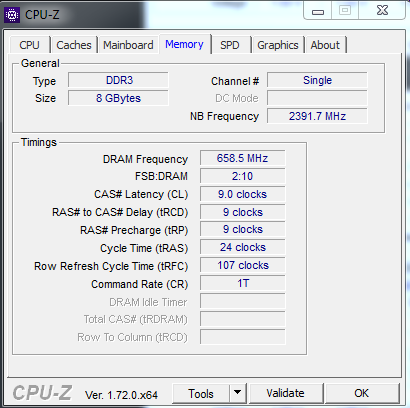

Bo pamięci jest tyle co powinno tylko jest źle założona w slotach ! To wyraźnie widać po screnie pokazującym w jakim trybie działa pamięć SINGLE CHANNEL a powinna w DOUBLE CHANNEL.
Układ slotów według kolejności powinien być 1-3-2-4.  Sloty 1 i 3 to sloty położone koło siebie, właściwie powinno być 1 i 2 albo 3 i 4 .  Dokładnie to chodzi o grupy slotów  A ( slot 1 czarny ,3 niebieski )  i B ( 2 czarny ,4 niebieski ). Do dual channel  pamięci muszą być w slotach o tym samym kolorze, a nie rożnych.
Nie ma żadnej rezerwacji pamięci, tabela pokazuje stan faktyczny pamięci w slotach na płycie 8 Gb i faktyczne użycie tylko 4 Gb, to głownie problem z typami pamięci które muszą pracować razem jako kit 2x4 Gb w trybie dual channel
Zmiana trybu pracy na dwukanałowy zwiększy tylko przepustowość przesyłu danych.

Zapewniam cię, że jest: https://support.microsoft.com/en-us/kb/978610.
Hardware Reserved - Memory that is reserved for use by the BIOS and some drivers for other peripherals
Odznaczone było.

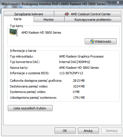

Nie używasz czasem zintegrowanej karty graficznej?
Podaj zrzut ekranu:
Pulpit -> PPM -> rozdzielczość ekranu -> ustawienia zaawansowane -> zakładka karta.

UP. Integra czy rezerwacja pamięci przez system nie zajmuje aż 4 Gb !

Wolę się upewnić.

Sprawdź jeszcze, czy w trybie awaryjnym pamięć zarezerwowana utrzymuje się na podobnie wysokim poziomie.

Masz mieć wstawione pamięci do dwóch takich samych slotów, czyli tylko w czarne albo tylko w niebieskie sloty, nie koło siebie.
Potem w CPU-Z zamiast Single powinno pisać DUAL
