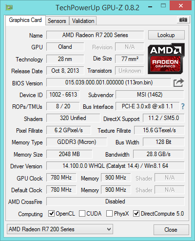

Moja specyfikacja komputera:
Procesor: Intel® Pentium® CPU G3258 @ 3.20GHz 3.20GHz
Zainstalowana pamięć (ram): 6GB
Typ systemu: 64-bitowy system operacyjny, procesor x64
Karta graficzna: AMD Radeon R7 200 series
Windows 8

Po wymianie procka i odpaleniu pc w menadżerze urządzeń widzę te 4 rdzenie i po włączeniu gry o dziwo się włącza (przed tem od razu wywalało) jest filmik wstępny i gdy już mam zacząć grać wyskakuje "program przestał działać".. co może być przyczyną?
­Do GTA V masz do wymiany grafikę to zapewne R7 250, która nie spełni nawet minimum.

Po ciężkich próbach pobrania aktualizacji ważącej 5 GB w końcu się udało. I muszę Ci przyznać, że nie masz racji GTA V śmiga aż miło, żadnych przycięć a więc brawa dla RG za świetną optymalizacje. Temat uważam za zamknięty, nowy procesor w zupełności wystarczył.
