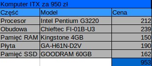

Siemka będę budował coś w rodzaju steam machine. System to będzie jakaś dystybucja linuxa + steam bo zajmuje mało miejsca na dysku. Będe używał do grania w mniej wymagające gry, indie itp. (Don't Starve, BIT.Trip Runner, Rogue Legacy itp. ) Może jakieś emulatory starych konsol. Ogólnie tak żeby można było sobie pograć na TV na Padzie. Czy to co złożyłem będzie się do czegoś nadawało?
Zamiast obudowy za 240zł i SSD na twoim miejscu kupiłbym normalny dysk nawet 100gb/150gb i karte graficzna budżetową
1.Nie bierz ssd goodrama najlepsze i jedyne słuszne są od Sandisk/curial/plextor/niektóre a-data.
2. Płyta jest pod 1155 a procek pod 1150  :rolleyes:
3. Pamięć kingstone nie ma radiatorów bierz goodrama 1600mhz/cl9
4. Obudowy chieftec są najbrzydsze na rynku.

Chyba jednak nie będę się bawić w Thin-Mini-ITX. Płytę wezmę Gigabyte GA-H81N-D2H-209zł , GOODRAM 4GB 1600 -150zł ,Obudowa POWERCUBE 210 z zasilaczem 300W -215zł, Procesor G3220-212 zł, Dysk SSD GOODRAM 60GB 162zł. Jaka inna obudowa z zasilaczem będzie lepsza niż ten POWERCUBE w podobnej cenie?
No także na początek fajny Mini PC się nam zrobił za wszystko 961zł, w wakacje dorzucę jakąś karte graficzną, może jakiś cooler i dokupię dysk. I będzie luzik. Na prawdę dziękuję wszystkim za pomoc.
