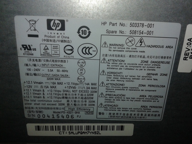

Dodaje również zdjęcie zasilacza:

wspolgrac bedzie, r7 250 nie  potrzebuje odzielnego zasilania

r7 250 bys podlaczyl, r7 250x juz ma dodatkowa wtyczke 6 pinowa
zreszta zasilacz bym wymienil imo, skoro nic nie mozna z niego odczytac to pewnie przystosowany do sprzetu jaki kupiles, moze nie uciagnac i tak niewymagajacej r7 250

nie, nie moge, bo zasilacz to niewiadomo co
ok 320 w, nie wkladaj tutaj nic
