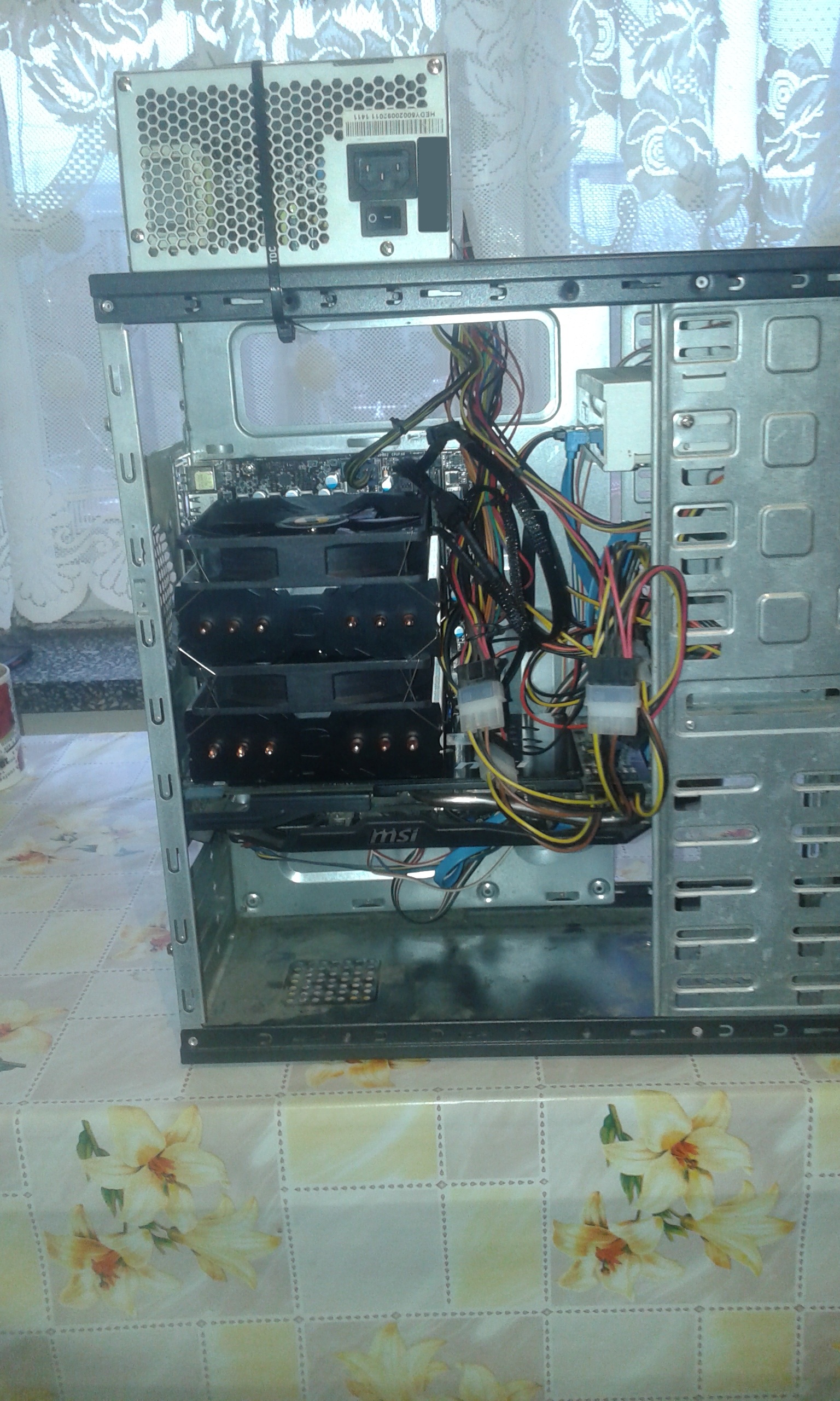

Witam, potrzebuję dużą obudowę do tego zestawu:
Procesor: i5-2500k
Chłodzenie procesora: Grandis XE1236
Płyta główna: MSI 875MA-E33 (GPU jest za blisko CPU ;/ )
Pamięć RAM: 12GB Good Ram DDR3
Dysk Twardy: SSD 120GB od Intela i HDD 500GB
Napęd: Nie istotny
Karta graficzna: r9 270x od MSI 4GB
Zasilacz: 550W widoczny na zdjęciu (mam zamówiony 650Watowy będzie w 2015r:)
Aktualnie zasilacz nie mieści mi się w obudowie :D dlatego jest na jednostce :D Mam w planach włożenie jakiegoś izolatora między chłodzenie cpu a gpu bo wydaje mi się że chłodzenie cpu grzeje mi gpu.

W takich obudowach moge dać zasilach na sam dół? A płytę główną na samą górę? Bo nie mam jak inaczej dać chłodzenia procka ;/ i musi być w górę przez co musiałem wywalić zasilać na obudowę bo inaczej chłodzenie procka było by 0.5cm od chłodzenia zasilacza i by na siebie dmuchały.
@"trollu" W takim wypadku trzeba jakieś przedłużanie kabli od zasilacza stosować pewnie?
Nie. Większość zasilaczy ma odpowiednio długie kable. Chociaż zdażają się zasiłki z krótkimi kablami (Ocz StealthXStream np.), i w ich wypadku będziesz musiał zrezygnować z systemu zarządzania kablami.

To jeszcze przed zamknięciem. Z9 U3 ma ogólnie dobrą wentylację więc na start niczego nie kupuj. Chyba że masz uprzedzenie do głośności wentyli.
I czy coś stoi na przeszkodzie aby tego grandisa zamontować poprawnie? Chyba odległość między GPU by się zwiększyła.
Mogę obrócić w tej obudowie dzięki czemu zasilacz wraca na miejsce ale i tak mam dokładnie 0.4mm od karty graficznej bo to chłodzenie jest kwadratowe :D i nic nie da obracanie go. Myślę nad taśmą coby oddalić GPU od chłodzenia procka.
