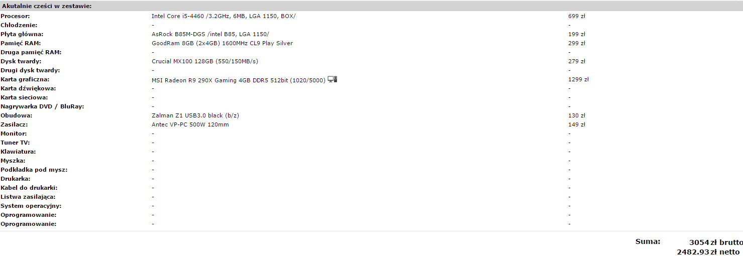

A można coś polepszyć w tym zestawie za 200 zł? Tak żeby było 2700 zł
Jak możesz troche dołożyć to zmiana karty na Asus R9 290. Jak nie to procek na i5 4590 i obudowe na z3 plus/z9 plus
Powodzenia z takimi płytami i tą obudową. Jak ma budżet 3000 zł to po co dawać mu gorszą obudowę. Niech nie bierze chipsetu H81 bo będzie żałował, a płytę lepiej brać ATX. Lepiej zrezygnować teraz z SSD i brać lepszą płytę oraz obudowę.
serio taka p glowna pod 290?
@dailymatix tak bedzie ok, ale jak mozesz to dorzuc do zalmana z3 plus

Tak bedzie git?
http://www.morele.net/inventory/info/SrORrk/
Tak się prują do tej płyty to weź na razie zrezygnuj z SSD i weź płyte na b85

Ten zestaw od Michoła sprawdzi się?
jak dolozysz do tt smart 530 to tak, ten antec jest dobry ale szczerze nie ryzykowalbym
az tak nie oszczedzajmy na mobo byle by wcisnac gtx 970 bo dobrze sie to nie skonczy
R9 290X średnio się opłaca. Niby wydajność zbliżona, ale jeśli chodzi o stock (i to też zależy od portalu, bo jednak często dostaje baty od GTX 970). A jednak GTX 970 ma jeszcze spory potencjał OC gdzie R9 290X jest już praktycznie wyżyłowany i wykręcić wiele się nie da. GTX 970 ma też zdecydowanie mniejszy pobór prądu, a nie kosztuje aż tak wiele więcej. Zatem R9 290X z pewnością bym nie kupił, tylko GTX 970.
Nie upychaj 970 na siłe, weź ramy od Cruciala i płyte ATX B85-G43 od MSI. Wyjdzie cie około 3050 zł
Gdzie Ty tu widzisz upychanie 970 na siłę?
