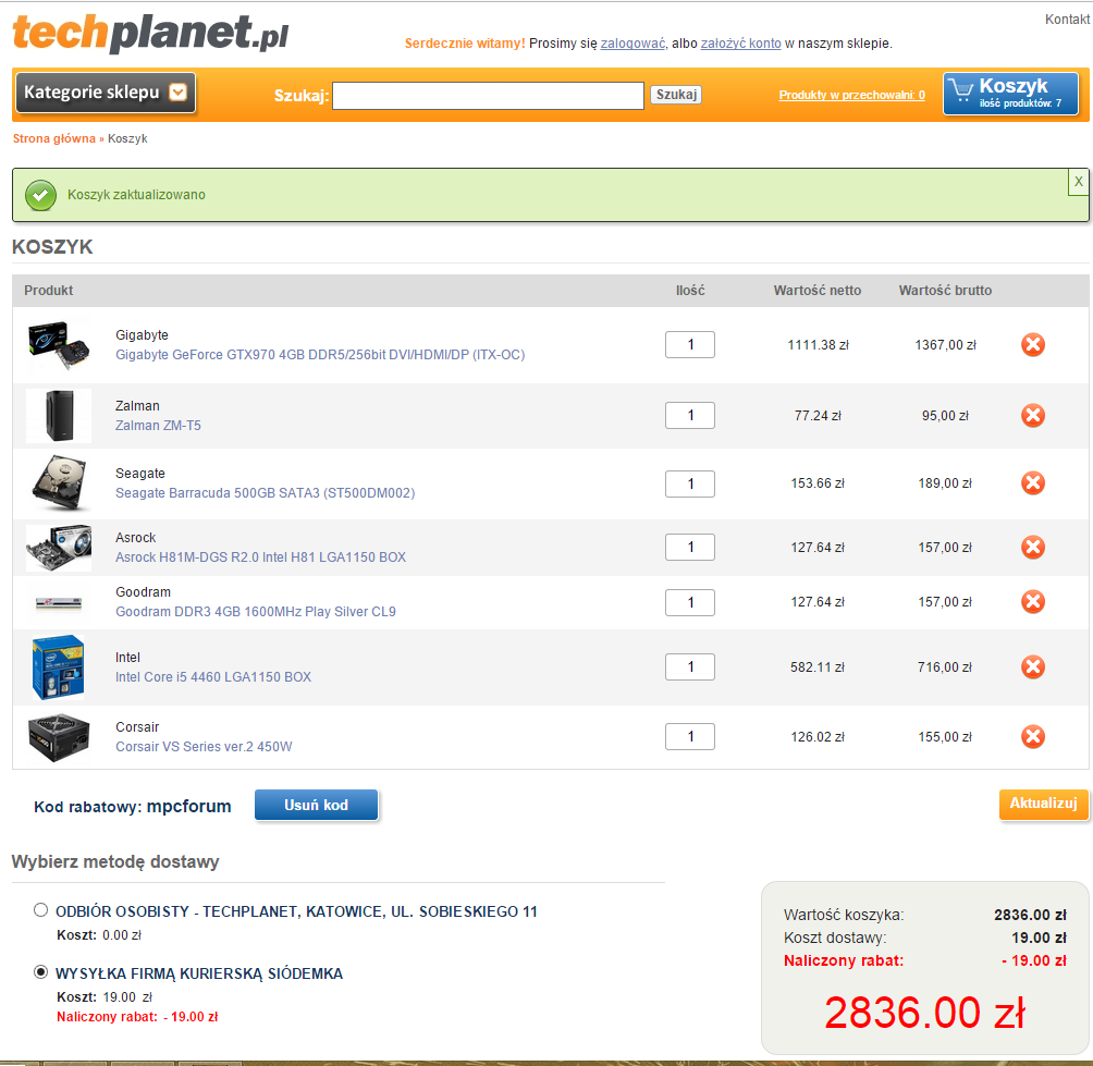

Zestaw do 2500zł
Tak trochę trochę trochę trochę wydajniej xD
Człowieku, wyjdź z tymi zestawami, błagam, więcej szkodzisz niż pomagasz. Po pierwsze - już wyszedłeś poza budżet. Po drugie - Zm-T5 i 450w zasilacz to nie jest dobre połączenie z gtx'em 970.
A od kiedy niby? Nawet napisałeś mi jak kiedyś napisałem że 450W starczy do max 270x a ty mi napisałeś że starczy nawet do 280x a 280x jest bardziej prądożerna od 970 i co nie pasuje w obudowie wszystko wymierzone tak że by wszedło 5 kilo ziemniaków jeszcze
Gościu podał zestaw za 2560zł i do tego byście dali z3 150zł więc 140zł ci nie pasuje?

Autorze, no to co z tym budżetem. Bo piszesz o zestawie za 2500, podajesz na start droższy, a obudowa to jeszcze co najmniej stówka. Napędu nie potrzebujesz? Jeśli potrzebny to też jeszcze z 50 złotych trzeba doliczyć.
Nie potrzebuje napędu, chcę najlepiej zmieścić się do 2500zł, a jak źle pójdzie (z biznesem :D) to do 600-700zł bez GPU którą posiadam i do gier w które gram (CS GO LoL) starczy GTX 460 Gainward. Mam też dysk sata II 500, 250, 160gb. Więc możecie podawać mi obie opcje.

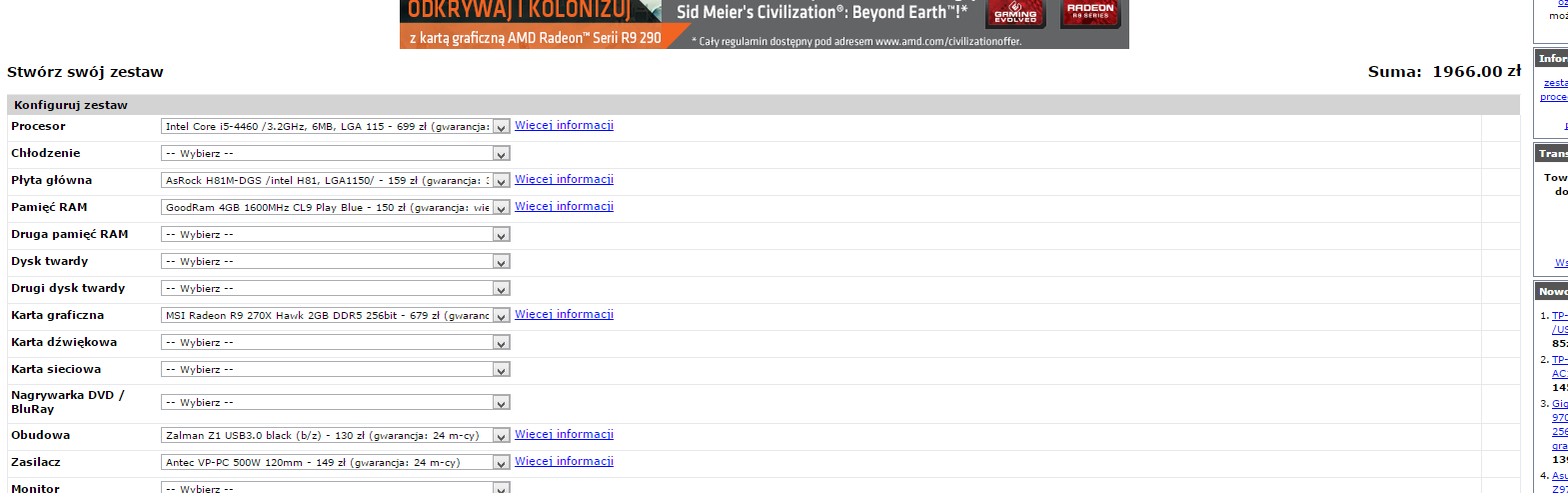

Przepraszam ze trudno dupe ale ostatecznie mam 1800zl za pracę. Co zmienic w zsstawie od velociraptorusa? Bo moj pc to zlom a -gtx 460 ma nawet artefakty po wypieczeniu i pc z nią się nie wlacza
http://www.morele.net/inventory/info/AtZJeR/ zmieniłem trochę na inna obudowe i zabralem dysk i nagrywarke. Bo dysk mam na sata ii a nagrywarka mi nie potrzebne wiec jeszcze tylko wydajna karta graficzna do 500-600zl
Do 6 stów - r7 265
Jak trochę dorzucisz to masz r9 270

Biore asus R7 265. Zasilacz 450w starczy?

Trafiłem w budżet czy nie koniecznie?
Ten będzie lepszy i tańszy ale na morelech będzie droższy na esc.pl będzie taniej chyba że musisz na morelach
