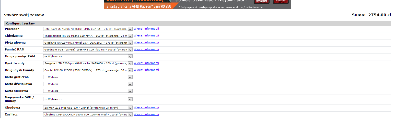

http://techplanet.pl/przechowalnia/zapisana/?s=93728&s=91217&s=86577&s=70533&s=90976&s=73104&s=67056&s=79677
Cena mnie przeraża, a jeszcze pasowało by zmieścić Dysk SSD

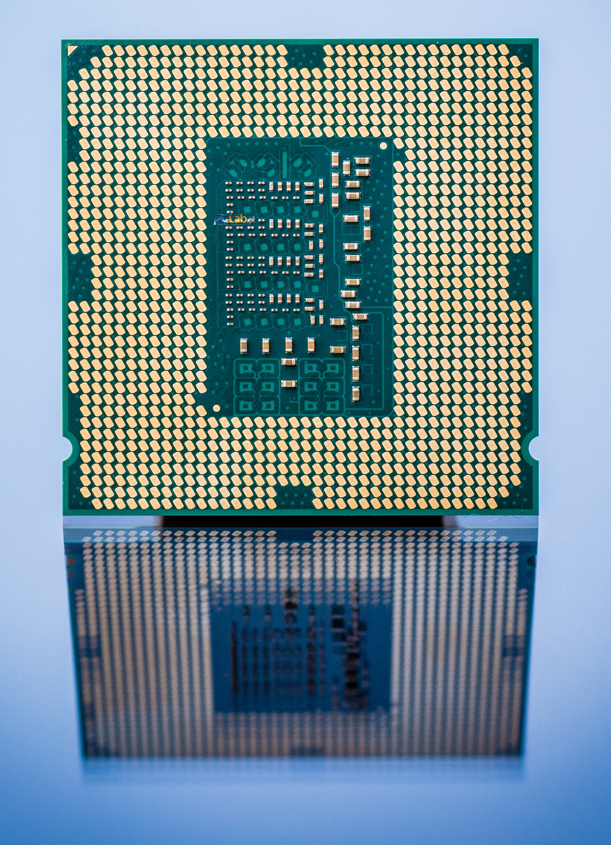

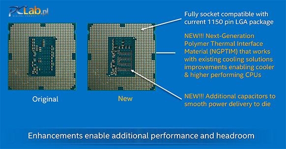

Devil's Canyon są zbudowane z tego samego krzemowego jądra co inne procesory Haswell; Intel zmienił jednak pozostałe części CPU, żeby zwiększyć ich podatność na podkręcanie.
Przede wszystkim zmieniono materiał termoprzewodzący między jądrem a jego miedzianą osłoną (IHS).
Choć wielu się spodziewało, że IHS będzie do niego przylutowany, Intel wykorzystał innego rodzaju pastę termoprzewodzącą. Ma to pomóc opanować bardzo wysoką temperaturę niewielkiego jądra, co w podkręcaniu często jest ograniczającym czynnikiem.
Po drugie, zmieniono obudowę procesora (zieloną płytkę). Płyta drukowana pełni w Haswellu nie tylko funkcję połączenia jądra z podstawką: zawiera też istotne elementy zintegrowanego regulatora zasilania (ISVR).
Na spodniej stronie Devil's Canyon znalazło się więcej kondensatorów stabilizujących; przeprojektowano też wbudowane w laminat cewki.
http://pclab.pl/temat/Intel.Devils.Canyon,58003
Od dnia 1.11.2013r. 14:17 zobaczono moje posty licznik-56-90712-stat.png razy ;)
@.old czyli z tego co rozumiem to te procesory lepiej się podkręca :D ?
Przynajmniej w teorii. Jeszcze cytacik
Nowa pasta termoprzewodząca, zmieniona obudowa procesora oraz więcej kondensatorów stabilizujących na spodzie. To wszystko ma pozwolić na dobry Overclocking i niskie temperatury.
