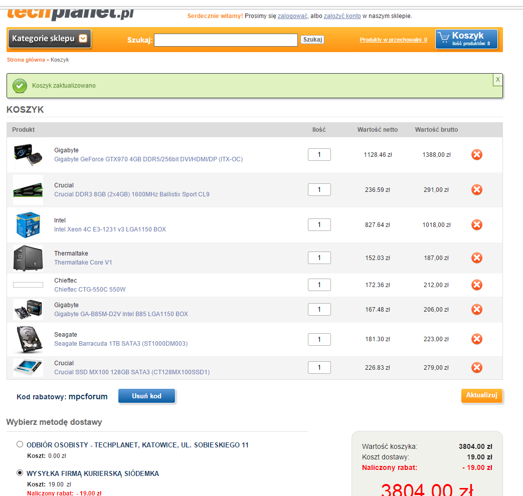

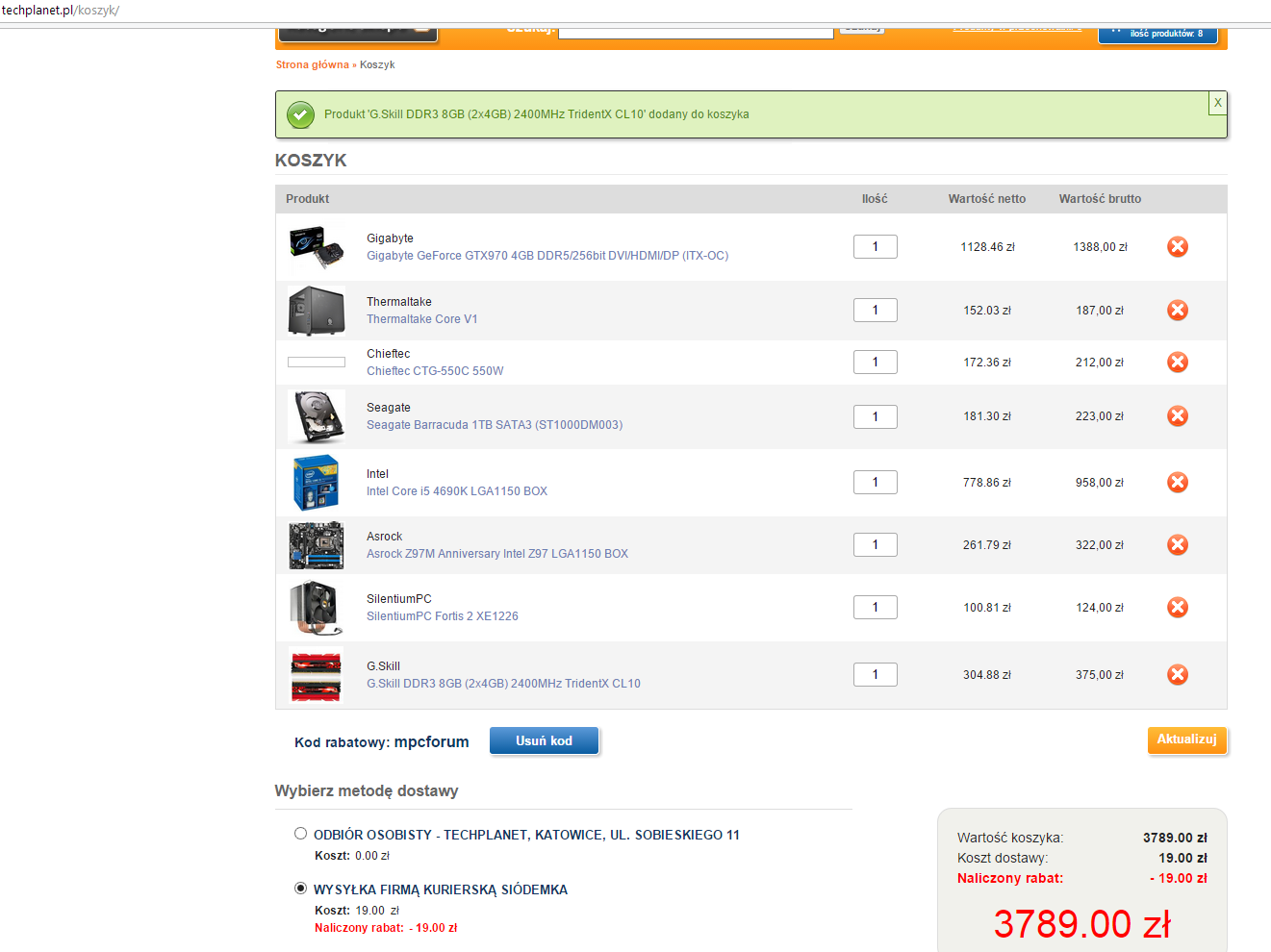

Dobrze że płyta się zmieści do obudowy, która pomieści pełnowymiarowego GTXa...
@Michoł3 to podkreślone to ironia
CPU Intel Core i7 3770K GPU SLI EVGA GTX 780 ACX SC RAM 4x4GB Corsair Dominator Platinum 16GB MOBO Asus Sabertooth Z77 COOLER CPU NZXT Kraken X60 @ Akasa Apache 140mm x2 SSD Plextor M5S 128GB + Curcial M550 128GB HDD WD Green 2x2TB PSU Seasonic Platinum 860W CASE NZXT H630
Kopsnij PLUSIKA :)
Więcej miejsca będzie i lepszy przewiew
a poza tym wiem o tym.
Tylko że ITX jest lepszy od takiego pełnowymiarowego zotaca w podobnej cenie
Na tech planet zotac jest nawet za 1402zł  więc po co ma przepłacać dla mniejszej wydajniości
Hym no to bierz tą http://techplanet.pl/produkty/obudowy/zalman-zm-t5,55911.html

Ktoś, coś może polecić który zestaw z tych tutaj wsiąść? Ten od Michola czy Dinka?
Bierz ten od Dinka, jest po prostu lepszy. Te zestawy Michoła może i działają, ale da się zrobić lepiej ;)
