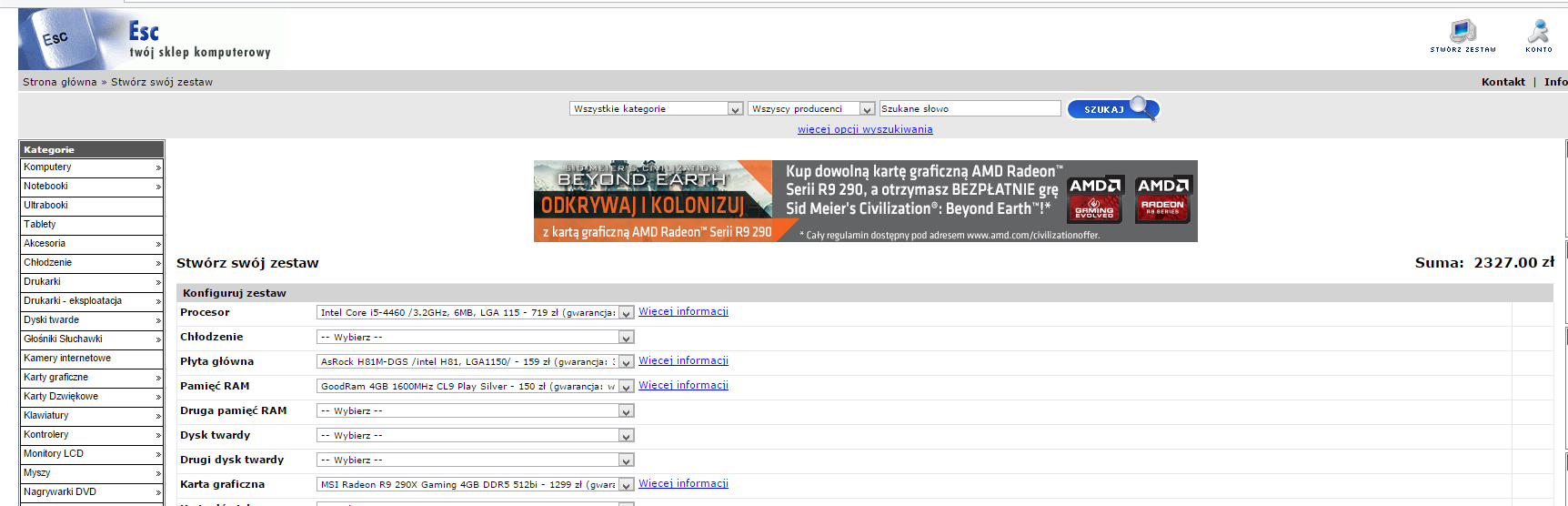

Na esc.pl jest taniej z kartami (nie mylcie jet stream z referentami)
lub trochę taniej z r9 290X
W przypadku 290x dostaniesz najnowsze Civilization które kosztuję koło 100zł

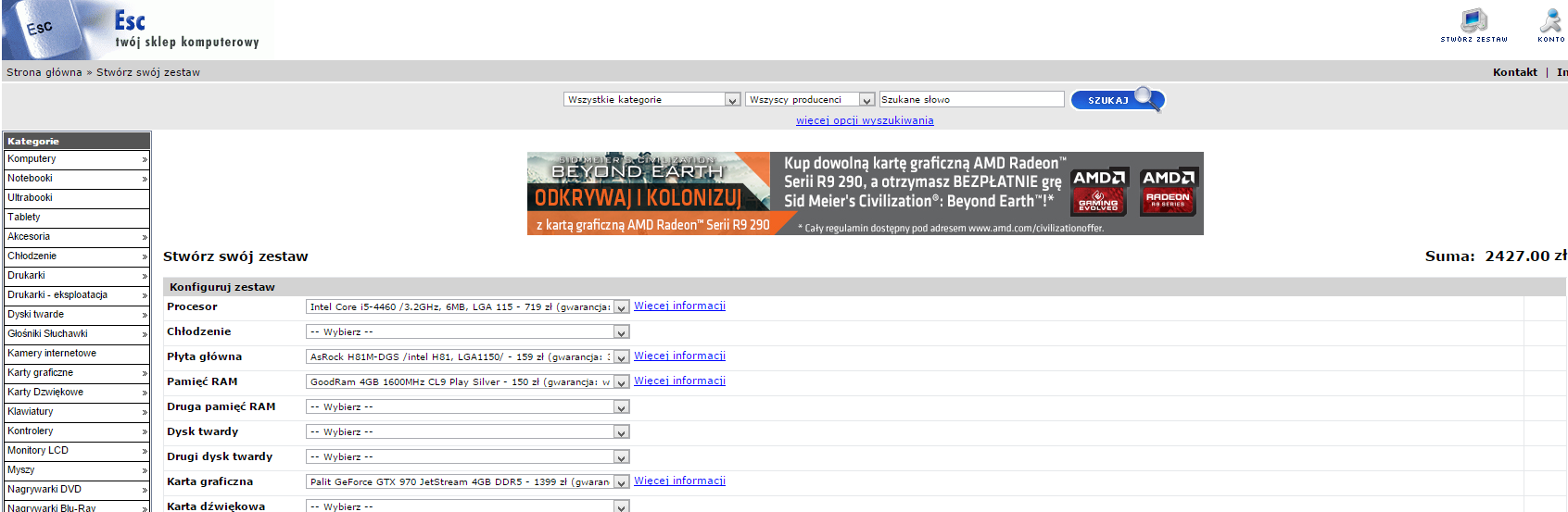

@Edit Zmienilem procesor na i5-4460 i gtx790 firmy gigabyte razem wychodzi 2598zl Jezeli nie zmieszcze sie z budzetem to zmienie gtx na tego radeona r9 290 lub gtx 770
Teraz jeszcze chciałbym żebyście polecili mi zasilacz do tego oraz obudowe zeby wiedziec co kupowac i nie tworzyć kolejnego tematu
Sugerowałem się ceną 2600zł z tego zestawu co złożyłeś - http://www.morele.net/inventory/info/Y19dwQ/
Niestety na obudowę nie starczyło - http://www.morele.net/inventory/info/Jd7gXi/ + http://www.esc.pl/product_info.php?manufacturers_id=&products_id=63511
Razem: 2594zł
Dostajesz zestaw z Core i5, 4 GB ram, zasilaczem wystarczającym do tego zestawu i GTX 970.
Jeśli możesz dołożyć jeszcze 130zł to - http://www.morele.net/obudowa-zalman-z1-usb-3-0-czarny-zm-z1-626587/
Jeśli nie to pamiętaj o jak najszybszej wymianie twojego aktualnego piekarnika i dokupieniu kości 4 GB ram.
