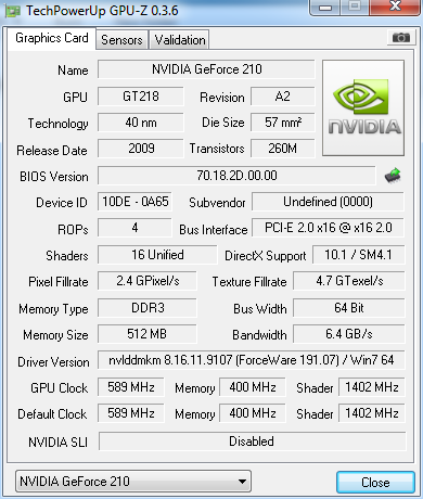

No i co z tego, że 1gb vram, jak szyna pamięci to 64 bit, czyli nie lepiej niż w laptopach
Jak będzie 1GB 128-bit GDDR5 już będzie dobra i takowe jest minimum, ale musisz się też sugerować parametrami jakie podaje program gpu-z im więcej tym lepiej.
Im więcej ROPS, Pixel Fillrate, Texture Fillrate, Shaders tym lepszy będzie FPS.
A tak prezentuje się twoja karta.
