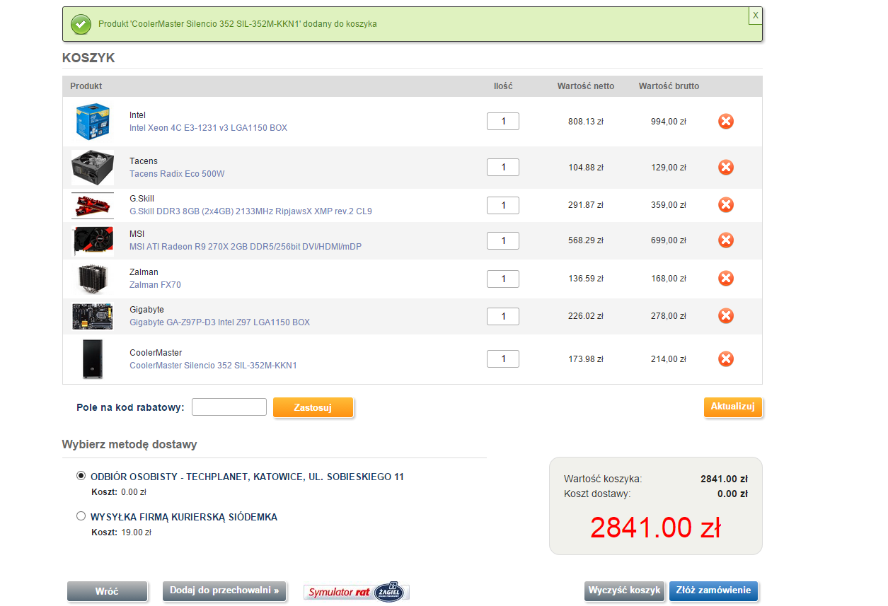

Będziesz grał tylko w CS:GO? Na jakich detalach grasz? Stałe 150 kl./s dostaniesz na karcie klasy R9 270.
Tak bym to widział: http://www.morele.net/inventory/info/GTPFK/
Brakuje tylko karty dźwiękowej. Opcjonalnie można dorzucić SSD.
Jest Xeon, a więc procesor o architekturze 4R/8W. Do tego R9 270X - wystarczy w zupełności do CS:GO.
Zasilacz semi-modularny Chiefteca, 1TB HDD.

Mój zestaw jest troche droższy od tych wyżej, ale chciałem ci dać i7 pod OC, dobre chłodzenie i GTX770 po to, że do programów graficznych CUDA się przyda. Zasilacz wszystko utrzyma bezproblemowo i masz jeszcze SSD do szybszego pracowania systemu i programów. Jeżeli chodzi o kwestię karty dźw. to ci nie pomogę, bo się kompletnie nie znam.
http://techplanet.pl/przechowalnia/zapisana/?s=75115&s=93621&s=78343&s=87634&s=77632&s=89770&s=91182&s=90616&s=69522

Co tu jest pod O/C ? Karta z zupełnie innym przeznaczeniem niż overclocking ? A, no pewnie, zablokowany Xeon.
A cichego ? Może ten zasilacz ?
Jak już składasz to z głową, to miał być zestaw pod O/C, max wydajność czy jak najwyższą kulturę pracy ?
Zestaw @piterr3 wygląda w sumie ok. Ja bym tylko do płyty w pełnym formacie ATX dorzucił, a tak to ok
