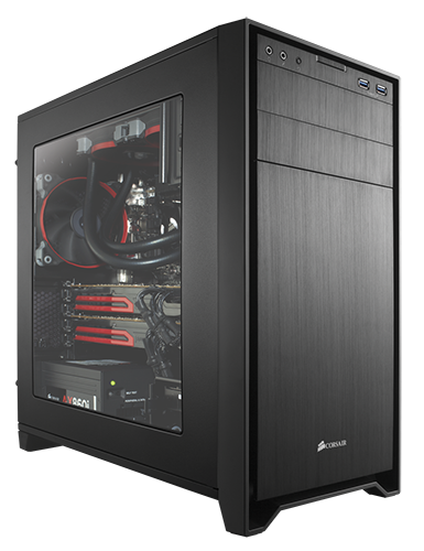

Nie polecam brać budów z oknami, jeżeli nie zamierzasz modować sprzetu lub kupować np. pod jeden kolor, bo inaczej bd. brzydko wyglądać :)
Okno wygląda ładnie jak wnętrze prezentuję się np tak:
Nie przesadzajmy. Wiadomo, że przykładowo szary zasilacz w czarnej obudowie z oknem wygląda tragicznie, ale teraz większość sprzętu ma już raczej takie kolory, że nie jest problemem dobrać coś, co przez okienko nie będzie straszyć ;)
