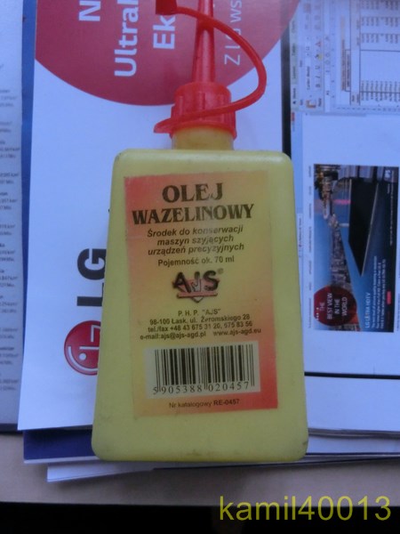

Czym go smarowałeś ?

Ja zawsze używam oleju wazelinowego do smarowania wentylatorów i nie z nim nigdy problemu :) . Wydaje mi się, że smar nie nadaje się, do takich rzeczy.
ps. A na starcie włącza się tylko dlatego, bo leci z pełną mocą. Jest to test wentylatorów. Problem polega na tym, że wentylator jest zbyt zablokowany, aby wystartować na mniejszych obrotach.
