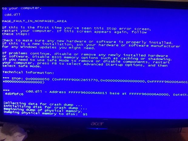

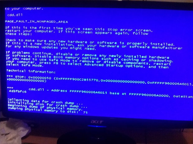

Witam, od pewnego czasu komputer się resetuje. Nie ważne czy gram, czy przeglądam strony a tu myk niebieski ekran z odliczaniem i pełno napisów których nawet nie zdążam przeczytać. Kiedyś zdarzało się to np raz na 2-3 miechy a od 2 dni dzieje się to bardzo często, dziś 2 razy. Czytałem troche że może być to spowodowane przegrzewaniem się kompa, ale śmiem wątpić że komp mi się grzeje na fb a na bf4 nie.. Przeczyściłem trochę z kurzu ale czuje że to nie pomoże.
Podaj kod błędu z BlueScreen'a, bez tego ciężko jest określić na czym polega twój problem.
A jak mam to zrobić skoro komputer resetuje się 5 sekund po wyświetleniu się tego gówna?

np. Nagraj film, a następnie uchwyć odpowiednią klatkę.
Edytowane przez kamil40013
Ale to wygląda trochę jak bios,  nie wiem czy to zapisze się na filmie. ;c

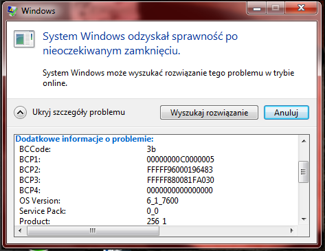

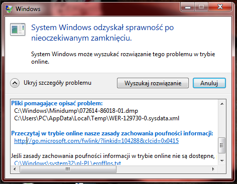

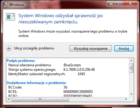

Edit: Po resecie wyskakuje mi takie okienko:e074dc4b9281c765.png77ab685fb2cbf443gen.pngbe9c6564909bf3e3gen.png

Na początek polecił bym ci przeskanować dokładnie cały dysk pod kątem zagrożeń/wirusów/malware.
Dodatkowo poczytaj sobie ten artykuł
http://support.microsoft.com/kb/903251/pl

No nie wiem, przecież jest podany błąd. W interetach pisze że to coś związane z grafiką lub antywirusem.

cdd.dll to plik obrazujący błąd ramu. Masz albo stary sterownik albo przeciążasz ją
Jeżeli uważasz, że to RAM, to sprawdź ustawienia RAMu w BIOSie, czy są odpowiednie dla posiadanych kości.
Zapuść memtesta na kilka godzin, jak wykaże błędy, to znaczy, że masz walnięte pamięci RAM.
Jeden błąd może mieć wiele przyczyń, staraj się je wykluczyć po kolei.
