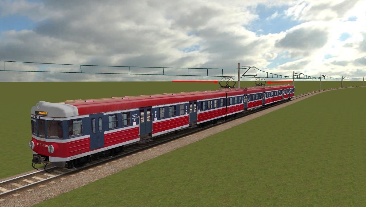

No więc zaczynamy od podłączenia pociągu przez pantografy do linii wysokiego napięcia. Robimy to wciskając CTRL + o/p

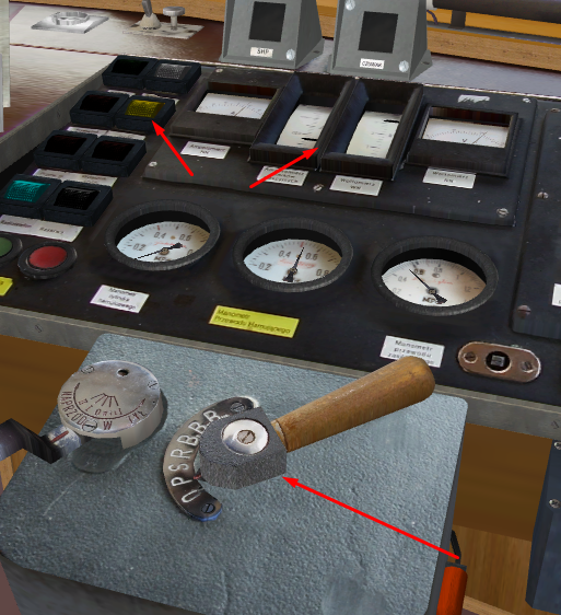

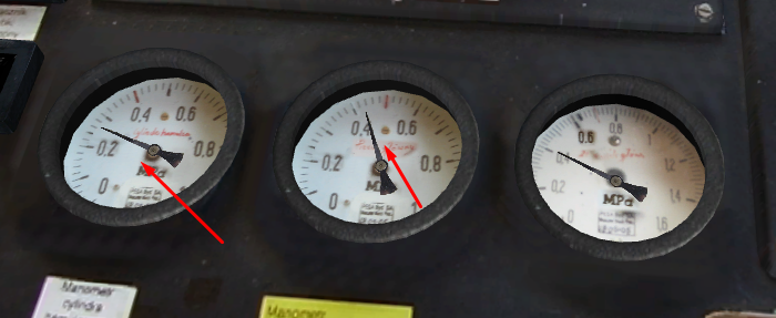

Więc skoro pociąg jest już zasilony w energię elektryczną - włączamy go. Wciskamy CTRL + m i CTRL + x, odczekać chwilę i CTRL + c. Następnie na klawiaturze numerycznej przytrzymujemy chwilkę "9" i czekamy aż na lewym liczniku będzie "0", a na środkowym 0,5 (czerwona kreska).

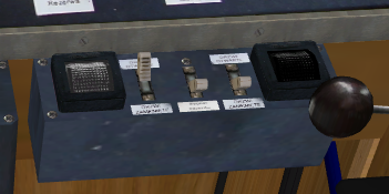

Większość misji rozpoczynamy już na stacji, więc podczas uruchamiania pociągu, można otworzyć drzwi. Robimy to w sposób: CTRL + , (lewe drzwi) CTRL + . (prawe drzwi), Zamykamy bez dodawania CTRL, jednak przed tym wciskamy "/" by dać sygnał zamknięcia drzwi.
Kiedy już kontrolki mamy w odpowiednim miejscu, pociąg jest w stanie ruszyć. Wciskamy 2 razy "d" tak aby pojawiła nam się biała lampka na kontrolkach pokazująca, że skład jest w stanie ruszyć.

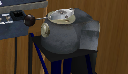

Hamowanie En 57 jest również specyficzne. Pierwsza rzecz, to jednostki bardzo łatwo się rozpędzają jak i zatrzymują. Nie trzeba tak jak w składach z lokomotywą rozpoczynać hamowania daleko przed stacją, można to zrobić dosłownie kawałek przed nią, zależy od prędkości jaką się poruszasz. Szybko się zatrzymasz z każdym ustawieniem kranu hamulcowego, jednak są one po to, aby było łatwiej zwolnić niżeli zatrzymać pociąg. Jeśli ustawisz kran na "3" po chwili zacznie hamować dość szybko, jednak wciskając "9" zatrzymasz ten proces. Następny to "5" i "8" dla mnie one się nie różnią niczym, są dosłownie na chwilę, bo jeśli przetrzymasz, skład będzie zatrzymany. Kolejny to "0", błyskawicznie zatrzymuje pociąg.

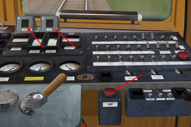

Kontrola maszynisty - czyli sprawdzenie czujności i skupienia. Niestety nie udało mi się trafić na kontrolę, więc pokazuję gdzie są kontrolki. Wyłączamy spacją.

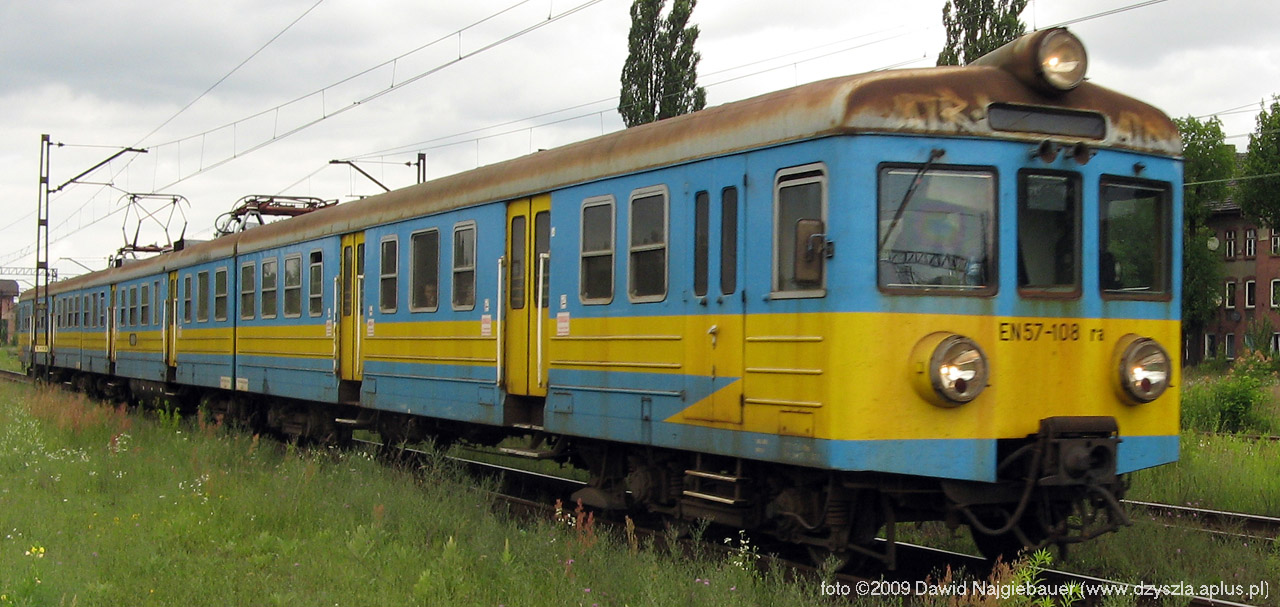

-Pociąg ten możemy spotkać w kilku kolorach. Najczęściej taki jak na zdjęciach wyżej, jednak możemy zobaczyć czasem niebiesko - żółty, bądź pomalowane na kolor regionu w którym się poruszamy.
en57-920_jelenia_gora_fot_andrzej_szafon
