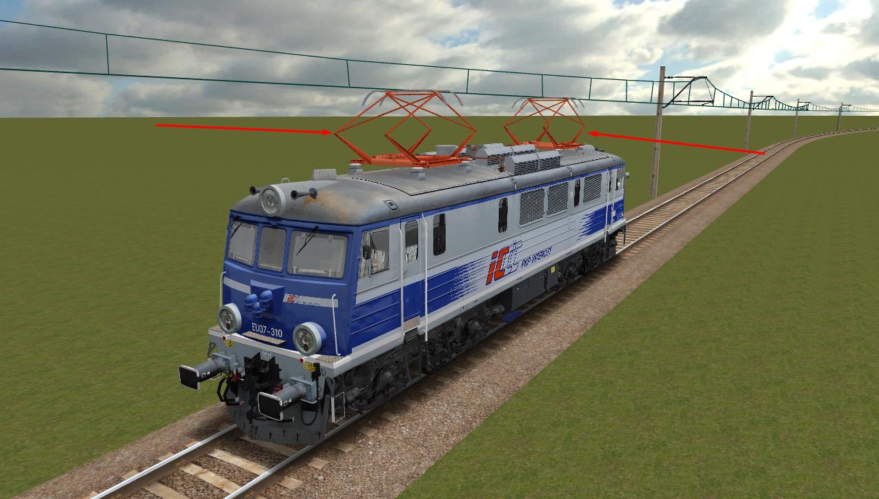

Krok #1 to podłączenie lokomotywy do źródła zasilania, w tym przypadku okablowania nad torami. Robimy to używając CTRL + P / CTRL + O (P = przedni O = tylni. Kiedy zmieniasz kabinę zmienia się również kolejność. W grze korzystanie z jednego/dwóch pantografów nie ma znaczenia, w świecie realnym już ma). Chowany je podobnie, wciskamy O lub P, ale już bez CTRL.

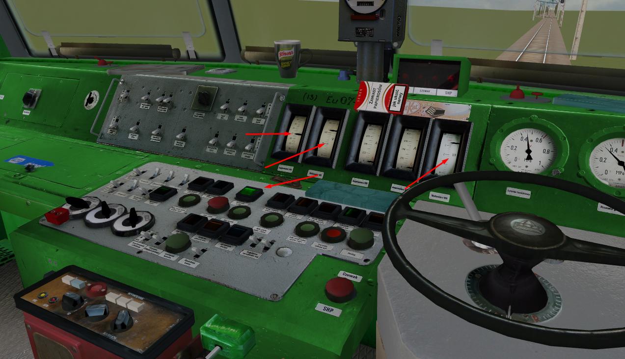

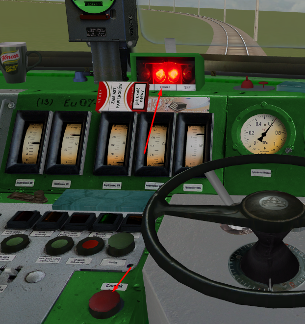

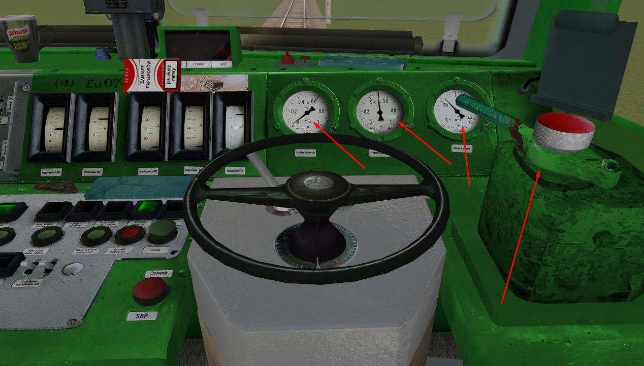

Krok #2 najważniejsze czynności, czyli włączenie lokomotywy. Pierw wciskamy CTRL + m (przytrzymać do póki nie zapali się lampka widoczna na SS). Tym przyciskiem załączasz obwód główny, czyli uruchamiasz lokomotywę.
CTRL + x - włączasz przetwornicę. Po jej uruchomieniu odczekaj około 5/10 sekund, gdyż zbyt wczesne włączenie sprężarki (punkt następny) może spowodować, jednak nie musi, przeciążenie. Wtedy już nie da się uratować lokomotywy i symulator trzeba włączyć od nowa.
CTRL + c - Włączamy sprężarkę
Inne strzałki prócz lampki, są to liczniki ciśnienia i prądu.

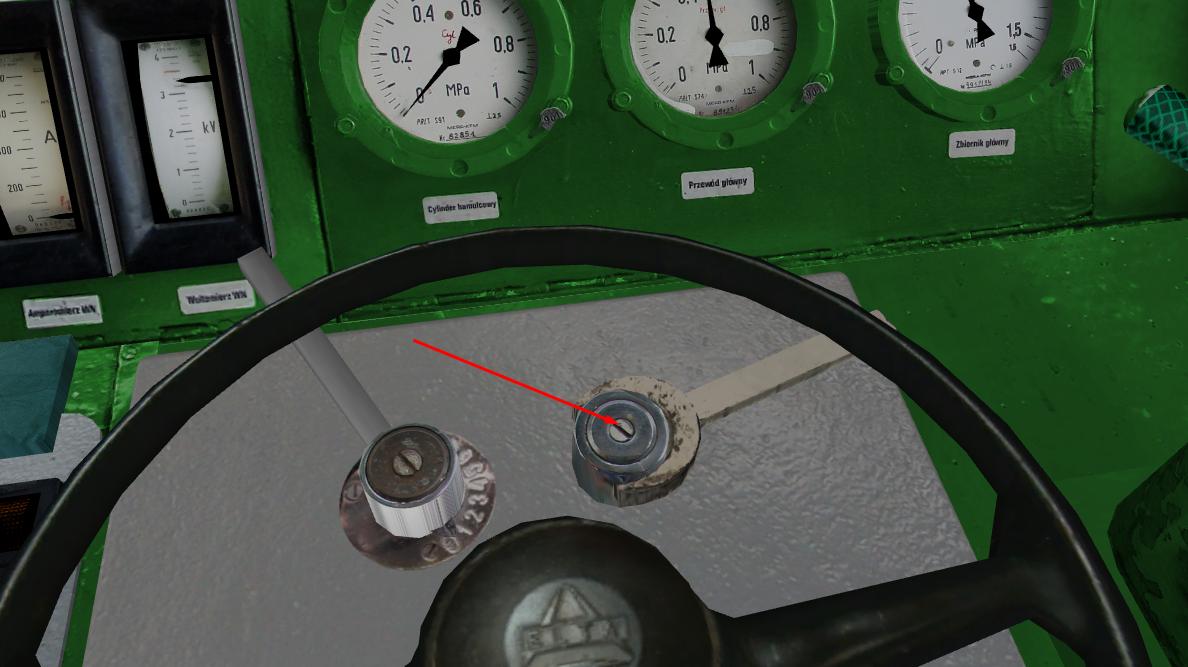

Krok #3 jest to odhamowanie składu. Robimy to dwoma etapami.
Po pierwsze należy wcisnąć na klawiaturze numerycznej "4". Tutaj zmieniasz ustawienie hamulca. Następnie również na numerycznej "6" co powoduje ustąpienie powietrza z hamulca, czyli skład nie jest już zahamowany.

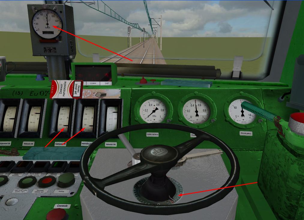

Krok #4 Ustawiamy w którą stronę lokomotywa ma jechać. Chodzi tu oczywiście czy do przodu, czy do tyłu. Ustawiamy to bardzo prosto - przycisk d = przód, przycisk r = tył. UWAGA! Drążek zmiany kierunku ma 3 stopnie. Przód - NIC - Tył. Jeśli jest na środku, nie ruszycie nawet kierownicą, więc jeśli chcesz cofnąć, wciskasz 2 razy R, a jeśli normalnie to 2x D. Oczywiście na większości misji drążek jest ustawiony albo na środku, albo na D.

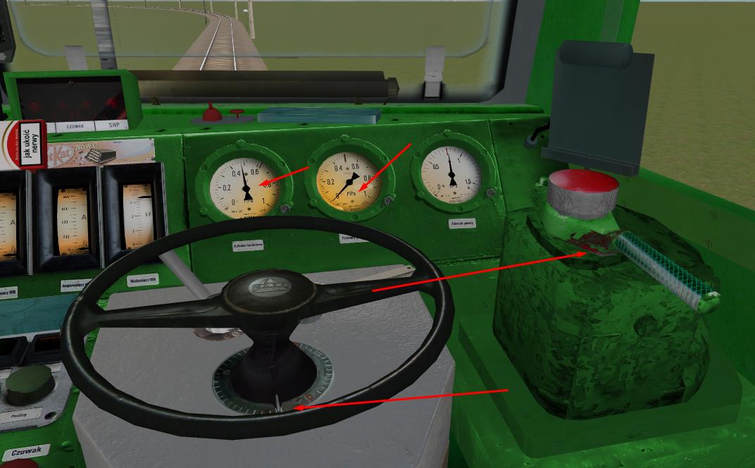

Krok #5 Jest to już kierownica - czyli jedziemy.

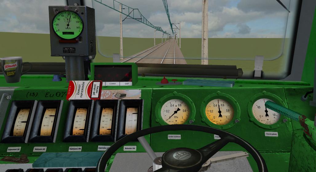

Kiedy każdy z kroków wyżej zrobiliśmy bez błędnie - powinniśmy bez problemu ruszyć. Na klawiaturze numerycznej mamy + i -. + dodajemy bieg do jazdy, a - odejmujemy. Uwaga - przy starcie zalecam dać do 2-3 biegów (2-3 razy wcisnąć +) i stopniowo zmieniać, patrząc się na licznik pokazany na ss. Jak widzicie one są 2 - Jeśli przekroczymy któryś bieg - uruchamia się 2 maszyna napędzająca, należy pilnować, aby znacznie nie przekroczyła ona litery "A", gdyż grozi to przeciążeniem i awarią składu. Na ss widać, że już dałem maksymalny bieg, ponieważ 1 ss pokazuje lokomotywę, którą jechałem. Jest ona bez wagonów, czyli lekka. Rozpędza się ona szybciej niż zdążysz wrzucić bieg.

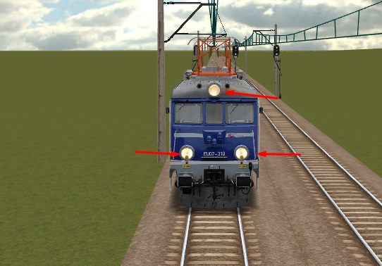

Krok #7/8 Światła/halogeny. Są 3 światła, oraz 2 rodzaje. Jeśli chodzi o halogeny - te które używamy podczas jazdy, włączamy je przyciskiem CTRL + i,u,y. Jeśli chodzi o czerwone lampki, one nie są obowiązkowe podczas jazdy, one bardziej mają na celu widoczność z tyłu. Włączamy je wciskając i,y. Górne światło nie ma czerwonej lampki!

Krok #10 Kontrola czujności. Jest to lampka, która nam się co jakiś czas włącza, aby sprawdzić czy jesteśmy czujni. Są 2 rodzaje - okresowa (co jakiś czas, nieznany) i uwagi maszynisty, czyli przy większości świateł, przed albo po nich włącza nam się by mieć pewność, że kierujemy uważnie i widzieliśmy światło. Obie wyłącza się spacją.
