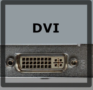

Tylko bez tych dziurek i pionowej kreski po prawej.
Proszę o cytowanie moich postów jeżeli kierujesz odpowiedź w moją stronę. Dziękuje!

To w końcu HDMI, czy DVI?
Jak na DVI, to kupujesz konwerter za 10zł w Carrefour z DVI na VGA i kablem VGA podłączasz normalnie, to będzie działać.

dvi sa cyfrowe i analogowe, sprawdź co dokładnie pisze przy gnieździe albo w specyfikacji monitora

Raczej mi chodzi o dvi analogowe ponieważ drugie cyfrowe jest zajęte przez inny monitor.
to mało wazne o co ci chodzi, masz sprawdzić sobie jakie masz DVI tylko
są analogowe, cyfrowe i analogowo cyfrowe itp   DVI-I , DVI-D ( obydwa mają single i dual link ) albo  DVI-A , każde gniazdo jest INNE mimo że sa gniazdami DVI
analogowe sa gniazda DVI-I ( to jest też i cyfrowe zarazem )  i DVI-A
