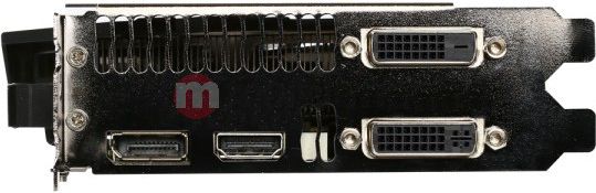

Nie podpinałam pod zewnętrzną bo wejście nie pasuje mi do tego kabla co mam. Tzn na karcie graficznej są takie kratki:
http://images.morele.net/full/546561_4_f.jpg
A ja mam z dwóch stron takie coś:
http://multi-blog.pl/files/2009/05/vga-cable1-300x300.jpg
Czyli wychodzi na to że jestem zwyczajnie głupia i muszę tylko kupić kabel z inną końcówką...? xD

Już dawno jest ok, przejściówka była w pudełku gdzieś tam wciśnięta. Normalnie podpięłam i śmiga komp aż miło.
