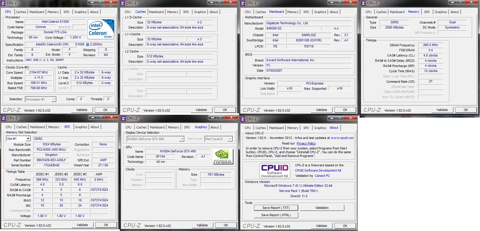

A więc jak wyżej. Jeszcze mam 1 pytanie czy ten procesor będzie ograniczał GTX460 768MB jeżeli tak to w dużej mierze. Jeżeli ten procesor jest słaby proszę o jakieś zestawienie CPU+MOBO+RAM zasilacz posiadam Zalmana zm500-gs-500w , takie określenie na opakowaniu ;x

Dam screeny z CPU-Z
