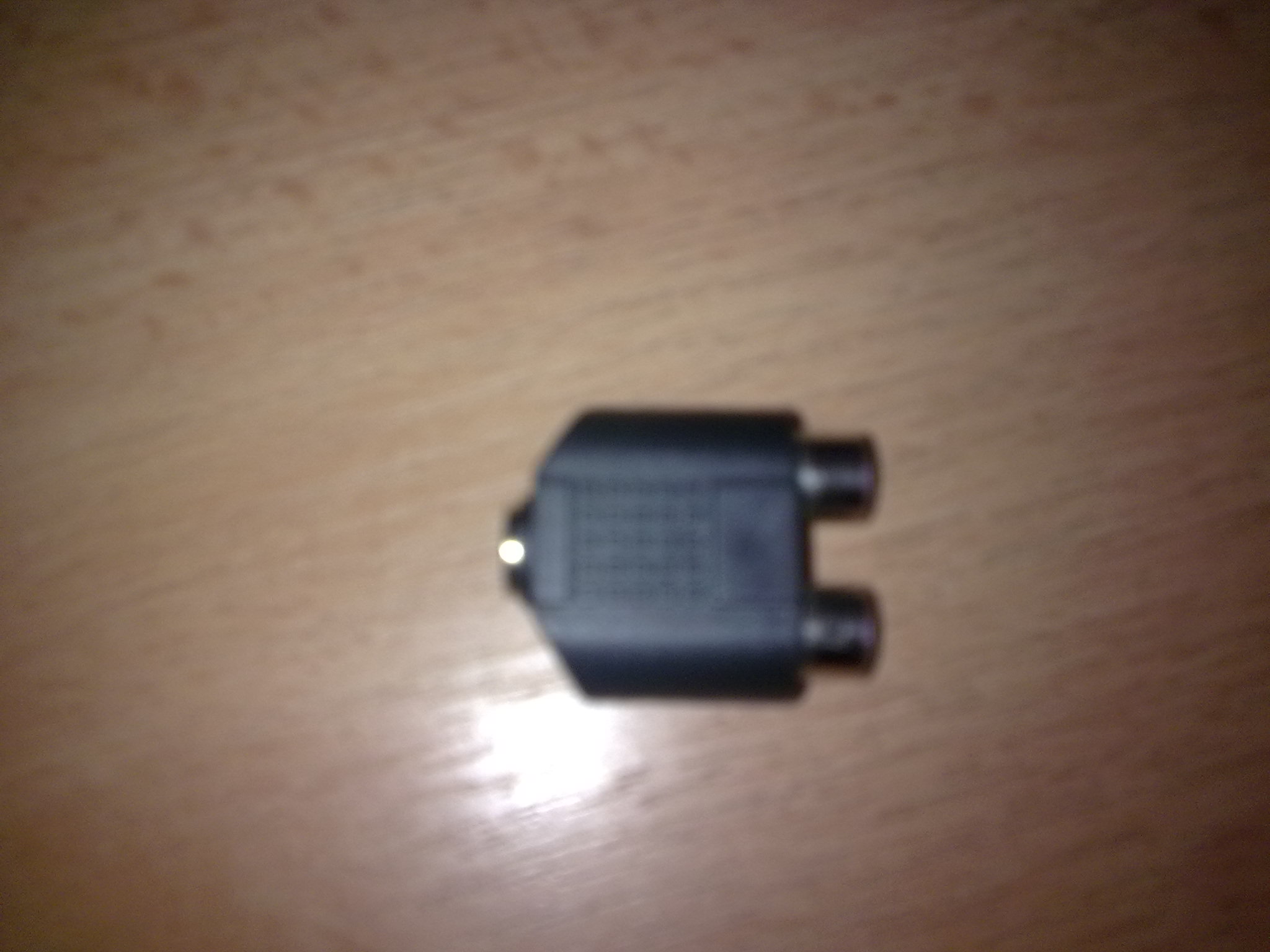

Witam, wielu z was chciałoby podłączyć konsolę pod monitor i do tego mieć dobrą jakość dźwięku, przedstawie wam jak to zrobić z wydatkiem 2zł.
1.W pierwszym lepszym sklepie audio kup przejściówkę 2x chinch na mały jack (koszt tak jak wspomniałem 2zł) Wygląda ona tak:

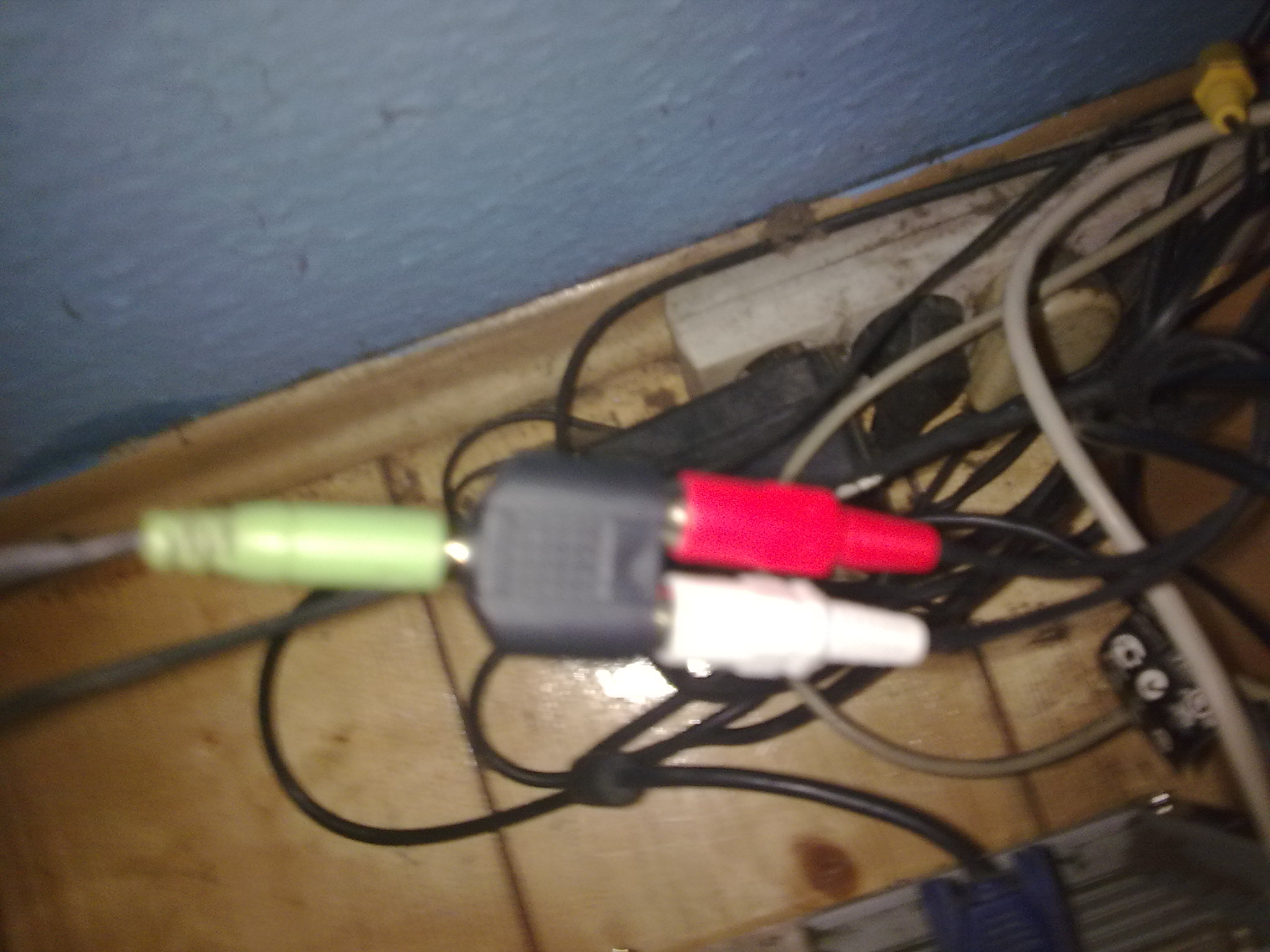

2.Podłączamy 2 złącza chinch (czerwony i biały)
3.W wejście mini jack podpinamy głośniki
4.A kabel chinch do konsoli, gotowe.
Krótki łatwy tutorial. Za jakość zdjęć przepraszam brak kabla usb do aparatu robiłem komórką
