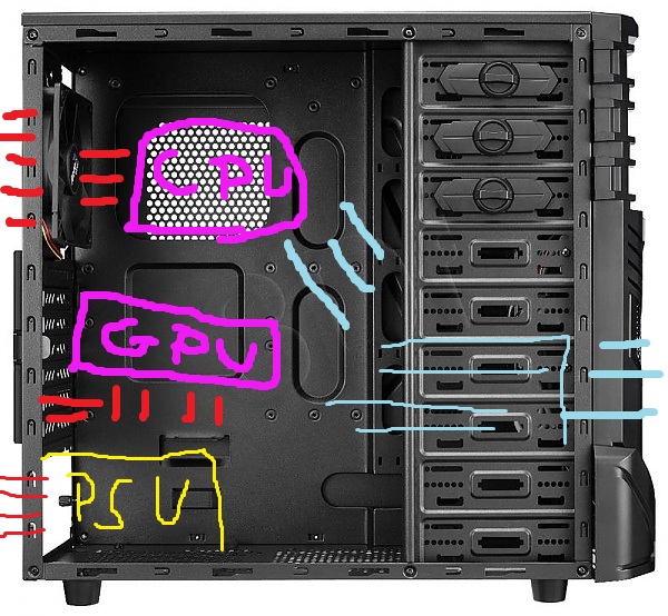

Cześć. Chciałbym rozpocząć dyskusję dot. mojego chłodzenia. Aktualnie mam obudowę Aerocool PGS-VS3 i taki plan cyrkulacji chłodzenia:
GPU to safirek 7850 @ 930 (do 970, ustawiam zależnie od potrzeb) 1270 memory.
Procesor to FX-8120 @ 3,6GHz. Chłodzenie CPU to Zalman CNPS11X Performa z wentylem enermax uctb12, wentyl z tyłu to stockowy wentylator od zalmana (zamieniłem) a z przodu to jakiś chinol od aerocoola, głośny jak cholera, standardowo ustawiony na 20%. Niestety po półgodzinnej grze w WoT'a wszystko się grzeje za bardzo i ustawiam GPU na od 40 do 60% ( około 3k rpm!) i wentyl z przodu na 70. Muszę podgłaśniać grę, dla spokoju od szumu xD Więc, w lutym mam urodziny (nie ważne które ;s) i szacuję, że w marcu będę miał już około 300złotych, i zastanawiam się jakby tu ulepszyć chłodzenie. Może być 300 z hakiem, bo tata może mi dołoży. Myślę na zmianie chińskiego wentyla na to lub to, i dalej to już same dylematy, czy zmieniać budę, chłodzenie CPU, może lepszy wentyl do procka itd.

Takie coś Ci się grzeje ? o.O Ja mam HD4870 i Phenoma 955 na lipnym chłodzeniu a w idle ma 30 st, stress max 60. Grafa chodzi glownie 38% w stresie a ma tez max 65 :P
Wentyl Ci Anoizm doradzi Enermaxa takiego na coolingu fajnego :P
Co do cyrkulacji zrobiłeś dobrze, dysk walnij na sam dol/gore, mozesz cpu coolera obrocic lekko w dol zeby ciagnal zimne z wentyla budy
xD No nie mam jak, przecież jest do MOBO przymocowane ! Dysk i napęd na samej górze jest. Tylko ten enermax na CPU bardzo powoli pracuje, bo tylko 900 rpm. Poza tym, czy samo chłodzenie (zalman cnps11x performa) jest dobre? No a jaką zmianę polecacie?

Tak, bo pracownicy morele.net to robili ;) Wole nie zmieniać pozycji mobo, bo idealnie procesor z CPU współpracuje z tym z tyłu.

Proponuje wrzucić Noiseblockery, które są praktycznie nie słyszalne. Zrobić lekkie nadciśnienie, dzięki któremu obudowa nie będzie działać jak odkurzacz.

Moja propozycja jest następująca:
Wentylatory do wyboru:
1.Enermax Magma- wydajność
2.Noiseblocker- kultura pracy

Nie mogę obrócić, bo to nie kwadrat / prostokąt (sześcian).
@up
Tak też mam, tylko że PSU ciepła z środka nie pobiera, jedynie chłód, niestety.
A czy któryś z tych byłby lepszy? Bo chciałbym mieć z LED z przodu wentyl.

Jak chcesz wyciszyć go maksymalnie to nie radzę brać Magmy. Możesz się szarpnąć na T.B.Silence PWM albo BQ Silent Wings PWM(drogie, ale baardzo ciche i wydajne) .Odwróć do cholery ten wentylator na coolerze CPU!! On nie ma być z tyłu case, tylko z przodu.. Wentylatorów z LED'em nie bierz. Lepiej wyjdziesz jak potniesz panel roboczy wstawisz tam okno z plexy i oświetlisz
