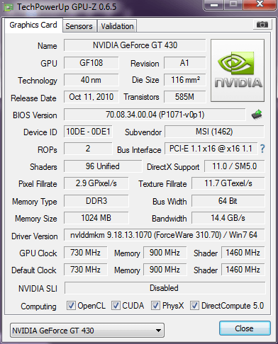

Witam!
Mam problem [od wczoraj] z moją kartą graficzną. Według mnie temperatura jej jest zbyt wysoka.
Wczoraj temperatura w stanie spoczynku to 87 stopni, więc przeczyściłem komputer sprężonym powietrzem.
Dzisiaj przez godzinę było dobrze [30 stopni w stanie spoczynku], lecz po chwili temperatura wskoczyła do 58 stopni.
W tej chwili temperatura to 55-60 stopni w spoczynku.
Dodatkowo, gdy podczas gry skoczy temperatura komputer się resetuje automatycznie.
"W stanie spoczynku" - czyli tylko przy uruchomionym systemie, bez żadnych programów obciążających [przykładowo gry].
Zdjęcie z GPU-Z
Typ Komputera: ACPI x64-based PC
System: Windows 7 Home Premium 64bit
Service pack 1
Typ Procesora: QuadCore AMD Athlon II X4 640, 3000 MHz (15 x 200)
Mikroukład płyty głównej: AMD 760G/780G/780V/785G/790GX/890GX, AMD K10
Nazwa kodowa: Propus
Producent procesora: Advanced Micro Devices, Inc.
Seria: BL-C3
Zainstalowana pamięć ram: 6,00 GB
Wyjmij kartę, zdejmij plastik z chłodzenia (o ile takowy jest) płuca załatwią sprawę, są lepsze niż shit w puszce, dodatkowo zmień pastę termoprzewodzącą
Obudowa jaka ? bo pewnie jakis piekarnik
@up
Tak, i niech się nabawi problemów z układem oddechowych jak się nawdycha kurzu. W dodatku sprężone powietrze działa pod większym ciśnieniem = lepiej usuwany kurz. Poza tym możesz też np. w programie MSI Afterburner przyśpieszyć wentylator, tylko zaznacz apply overclocking at startup, aby zawsze to obowiązywało. Pasty lepiej nie zmieniaj bo jeszcze pogorszysz stan rzeczy, jeśli wykonasz całą akcję nieprofesjonalnie (źle dokręcisz itd)

Okey. Dziękuje wam, lecz jest jedna sprawa. Komputer jest gotowiec z komputronika, zaplombowany. Gwarancja mija dopiero w sierpniu.
