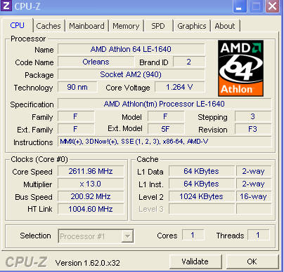

Zależy jeszcze od procesora, bo to co tu napisałeś, mało mówi.
Single Player ► Inne MMO ► exModerator ► Degradacja ► exModerator
Programem CPU-Z np.
Zaraz ściągne program i przesle zdjęcie z tego programu ok?
Programem CPU-Z np.
Down: OK
zdjęcie file://localhost/J:/Documents%20and%20Settings/tata/Moje%20dokumenty/Bandicam/bandicam%202012-12-24%2010-50-38-687.jpg

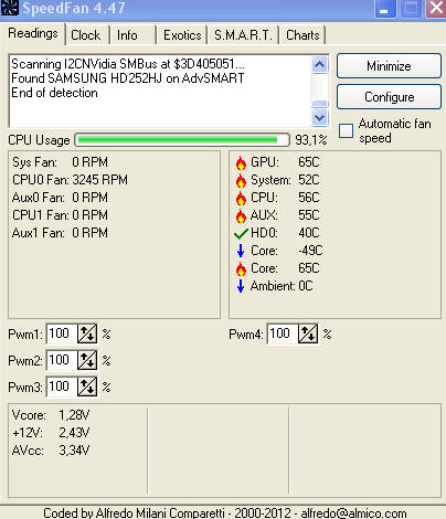

Podaj temperatury podzespołów PODCZAS GRY programem SpeedFan.
juz tylko ściągne program i włącze gre
to jest zdjęcie podczas grania http://www.mpcforum.pl/uploads/images/1356343621-U376301.jpg
Napisz co jeszcze zrobić dodam, że czasem używam GameBoster'a przy graniu Ja z/w na jakieś 20 min napisz co robic
Ty się dziwisz, że masz lagi, jak to piekarnik nie komputer. Oczyść go w środku z kurzu (pędzelek/sprężone powietrze), kup pastę termoprzewodzącą na CPU i GPU. Jeśli żadna z tych czynności nic nie da, to znaczy, że masz chiński zasilacz i należy kupić nowy.

Dzieki wielkie oczyścilem kompa i działa bez zarzutów tylko mam takie jeszcze 1 małe pytanie czasem jakdochodze do jakiegoś momentu że zaczynają gadać gra się tnie na chwilke czym to jest spowodowane ?

LOL jak przeczyściłem kompa było 36C jak grałem a tera nowu jest 60C jak gram ale zato nie tnie już :D
