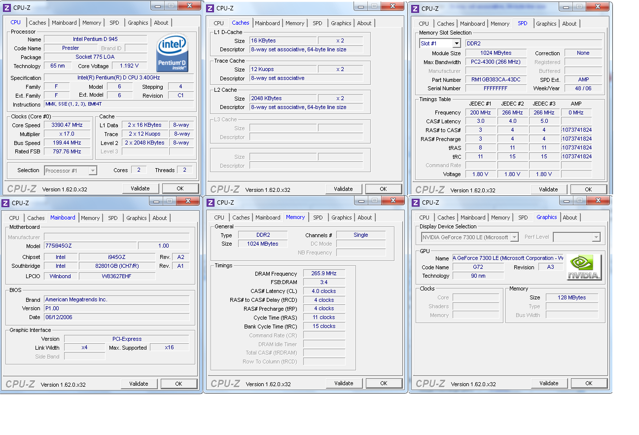

Hej mam starego kompa,chce pozmieniac czesci (nie chce kupowac nowego)iz wydaje mi sie ze wystarczy dokupic ram,nowy procek i karte graficzna,i karte dzwiekowa,bo spalilem stara xD
Chce komputer do gier np. need for speed,metin2,lastchaos zeby nie bylo minimalnych sciec etc :)
Budget : max 1k pln,czyli 250 euro
Tu macie ss z Cpu-z
http://www.mpcforum....067-U486615.png

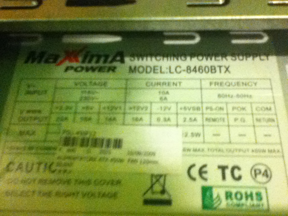

zasilacz : http://www.mpcforum....221-U486615.jpg
Pozdrawiam
Do nowszych gier jakoś nie czuje, będzie mu trochę za daleko ale na minimalnych jeszcze ujdzie.
Procesor nie najlepszy, możesz go wymienić ale jeszcze styknie. Przede wszystkim zmieniaj kartę ale już. 64bit, GDDR2 i 256MB na karcie to już archaiczny sprzęt. Możesz sobie dokupić pamięć 2GB do kompa od firmy Good-Ram, No i właśnie zasilacz pozostaje, musisz podać model i moc.

Pamięć za 100zł masz 2GB firmy GoodRam.
Kartę hmm... 9500GT Albo HiS Radeon HD4670 w wersji 1GB w przedziale 200-250zł. Ten Radeon nie jest prądożerny, można go dać pod 350W a dla pewności 400W będzie.

Maxima Power LC-8460BTX o mocy 450W. Czarna lista. Wymieniaj.
