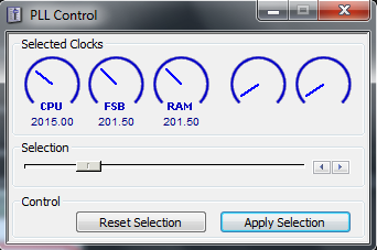

3.Następnie gdy otworzymy nasz program pojawia nam się takie Menu:
4.Po otworzeniu programu i zapoznaniu się z menu wybieramy opcje ,,PLL Control,,
5. Po otworzeniu opcji PLL Control pojawia nam się takie menu:

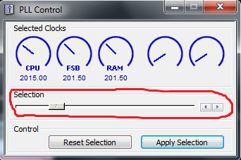

6.Tym oto suwakiem:
Podkręcamy po woli nasz procesor dlaczego po woli? jeżeli damy od razu na full możemy spalić nasz procesor najlepiej co dziennie po trochu podkręcać procesor tym programem ale tak aby nie przesadzić za dużo.
7.Następnie klikamy Apply Selection i nasz procesor się podkręca (Zwykle trochę trzeba poczekać).
8.To wszystko procesor podkręcony!

Zgadzam się z Gork'im
W biosię jest to może nie tyle łatwiej zrobić , co pewniej
I nie bawiłbym się w takie programy bo to spore ryzyko ;)
Dodaj jeszcze, że to jest uciążliwe. Trzeba za każdym włączeniem komputera to ustawiać. O/C w BIOS'ie bardziej intuicyjne i ustawienia zapisują się na stałe. TUT na siłę
To i tak jest bezużyteczne jeśli mamy płytę główną bez możliwości OC. Jak dla mnie bez plusa, wolę w BIOSIE
