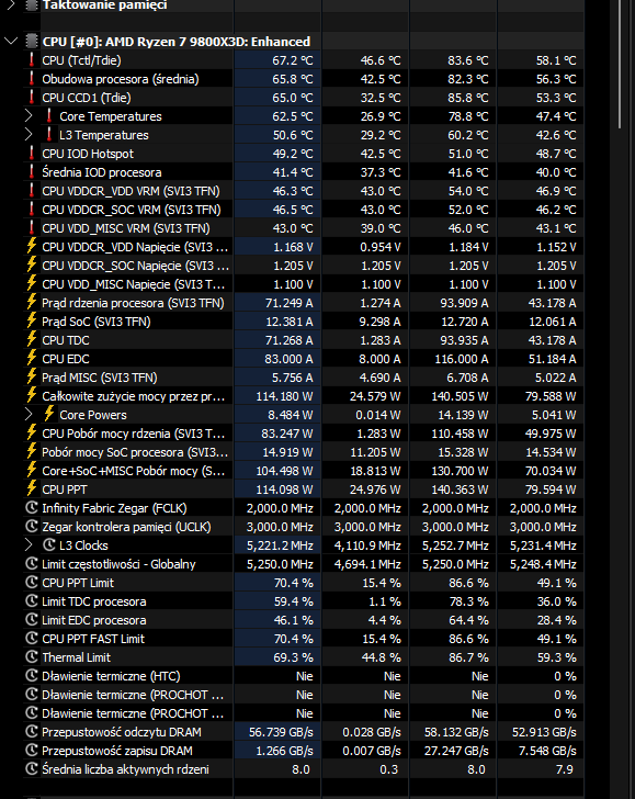

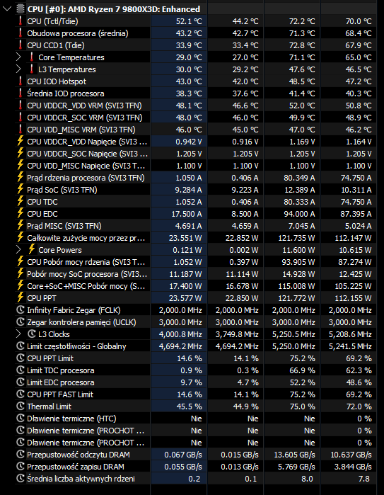

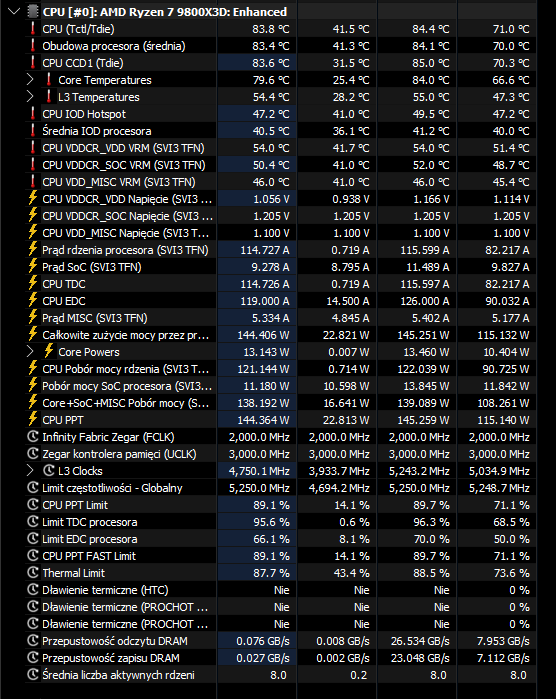

Podaj pełną specyfikację komputera, wersję UEFI/BIOS oraz zrzuty ekranu z HWiNFO po przelocie CB R23 i R26 we wszystkich trybach
Dla przykładu 9800X3D z lekką kosmetyką ustawień, bez CO, bez FMAX, tylko z domyślnymi limitami w PBO, chłodzenie to Lian Li Hydroshift II LCD-C 360TL:

Testy trwają po 10 minut, a screeny robilem 30 sekund przed końcem testu.

Mocno Ci pompuje napięcie CPU VDDCR_VDD (SVI3 TFN), sprawdziłbym jak wyglądają napięcia VID poszczególnych rdzeni pod obciążeniem. Istnieje szansa, że po prostu marnej jakości CPU się trafił. Wtedy najgorszy rdzeń definiuje napięcie, mimo, że reszta rdzeni może pracować przy niższych napięciach - wynika to z wspólnej szyny zasilania, ale nie będę się zagłębiał w ten temat.
