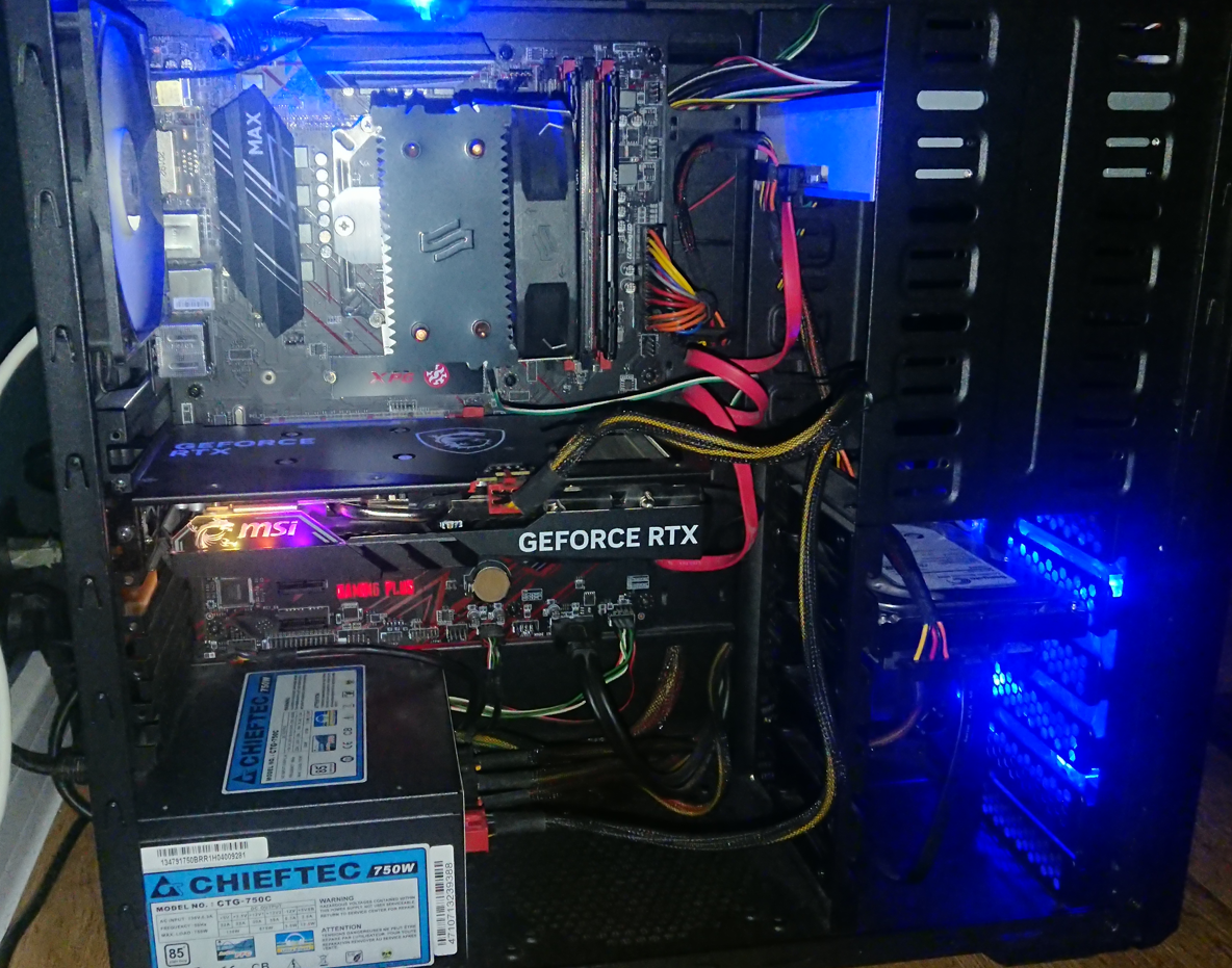

Ogólnie podświetlany went. mam u góry i na przodzie, a trzeci bez na tyle. Temperatury w grach mam w normie, jeszcze w weekend na spokojnie popatrzę czy na pewno coś się nie odłączyło, bo miałem remont, a sprzęt stał z 2 tygodnie nie używany i był przestawiany z kąta w kąt, a czyszczony tylko połowicznie. Co do podłączania i bawienia się już w kablach wole nie ruszać i zostawić to gościowi co składał mi kompa. 🙃 Tak wygląda to u mnie:  https://i.ibb.co/5WpSQpMj/1.png

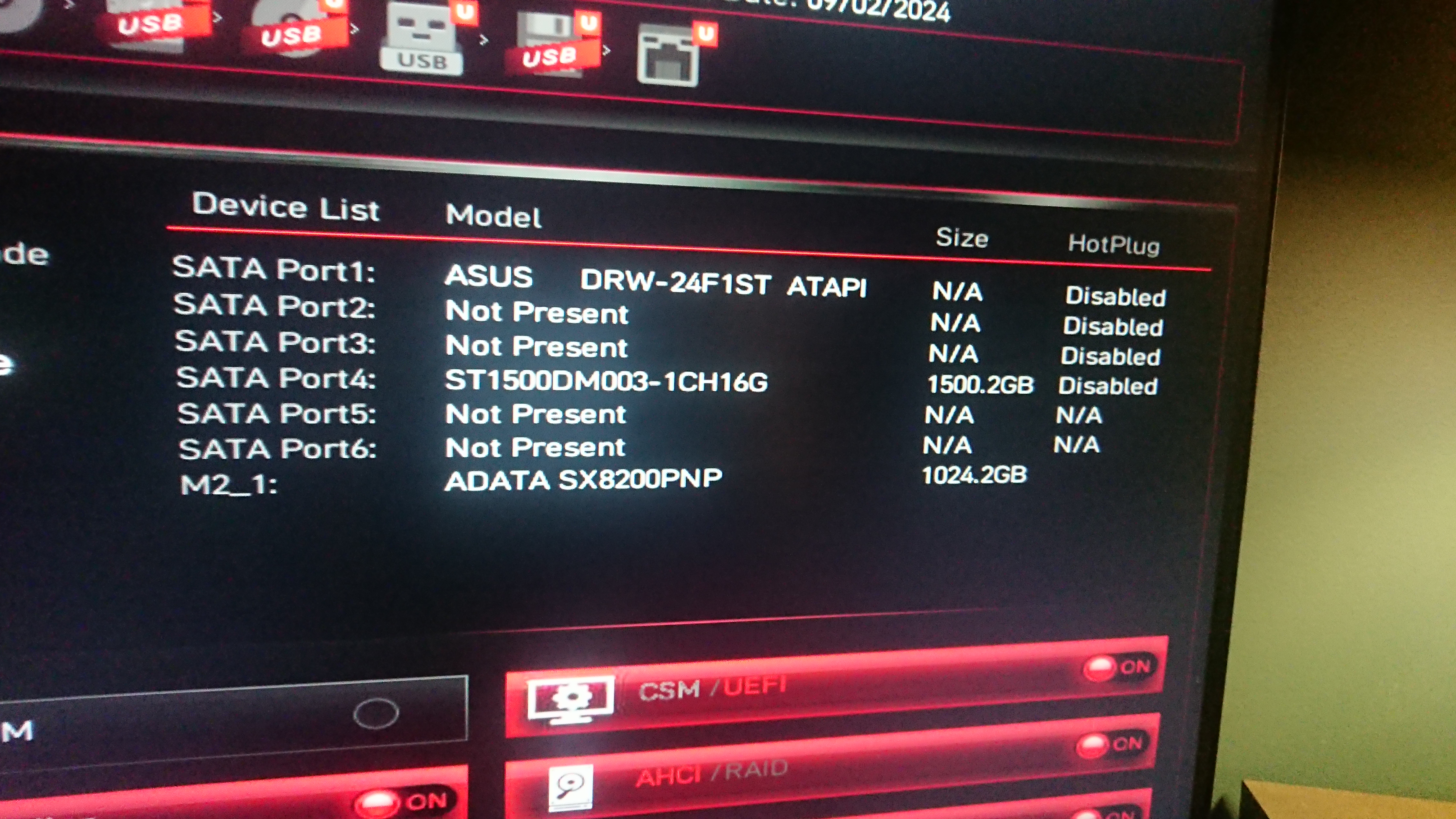

Zastanawiam się jeszcze nad kolejnością Port 2/3 puste. Nie wiem czy tak ma być https://i.ibb.co/PGn7kp4R/3.jpg

Już po 1 zdjęciu widać, że aktualizacja BIOS nie miała nic do rzeczy z kontrolerem, bo on nie jest w żaden sposób fizycznie podłączony do MOBO, żeby ta mogła sterować wentylatorami w jakikolwiek sposób to trzeba je podłączyć do niej.

Masz DVD-ROM podłączony do portu SATA 1, dlatego w UEFI/BIOS pojawia się pod SATA Port 1. Tak ma być w skrócie.
