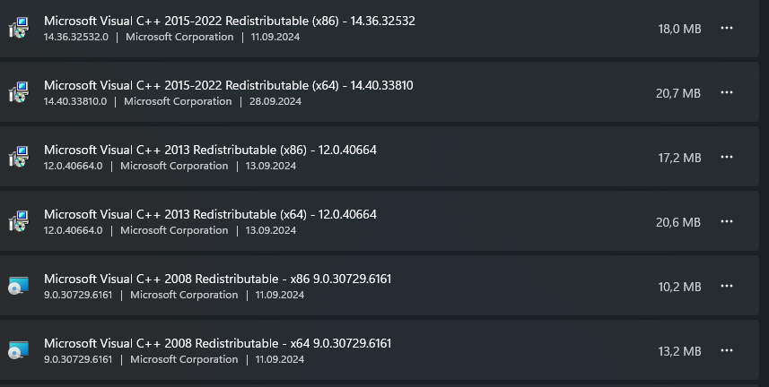

4. Instalacja pakietów Microsoft Visual C++ tutaj foto jakie mam zainstalowanie (czy te x86 są mi potrzebne na systemie 64-bitowym?):

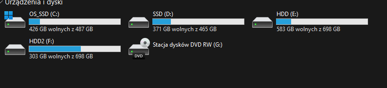

Moje przypuszczenia są takie, że mogę posiadać mało miejsca na dysku SSD i dlatego ten błąd wyskakuje:
Grę chciałbym zainstalować na SSD (D:), a instalka jest na HDD (E:). Próbowałem rotacji, jak instalkę z początku miałem na C i instalować na D, ale bezskutecznie.

Pakiety Visual C++ powinny być x86 oraz x64, bo nie każdy program, który wykorzystuje biblioteki Visual C++ jest 64-bitowy.

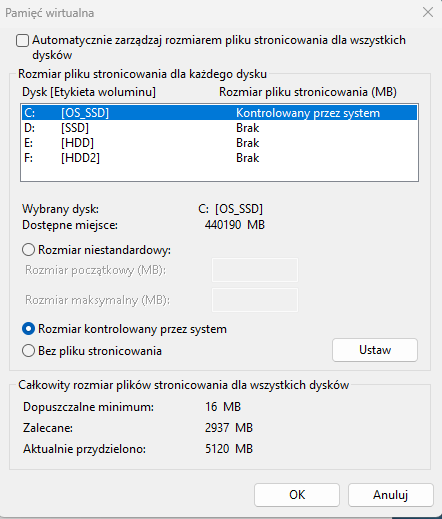

Czyli ustawienie odpowiednich wartość na czas instalacji coś pomoże na dysku C lub D na którym zamierzam zainstalować tą grę?
Bo u mnie wygląda to tak:

Ustawiłbym minimum 8192MB i maksimum 16384MB, lub ustawił kontrolowanie przez system (co jest według mnie rekomendowane, Windows sam będzie dynamicznie zarządzał rozmiarem), dodatkowo możesz ustawić drugi plik wymiany na innym dysku. Przy zmianach w plikach wymiany wypada uruchomić ponownie system.

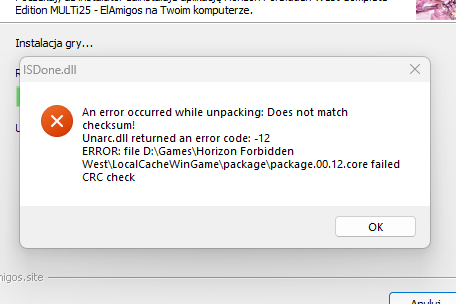

A tutaj foto z inną grą:
Tutaj to widać ewidentnie, że błąd CRC - nie zgadzają się sumy kontrolne, czyli plik package.00.12.core jest uszkodzony.

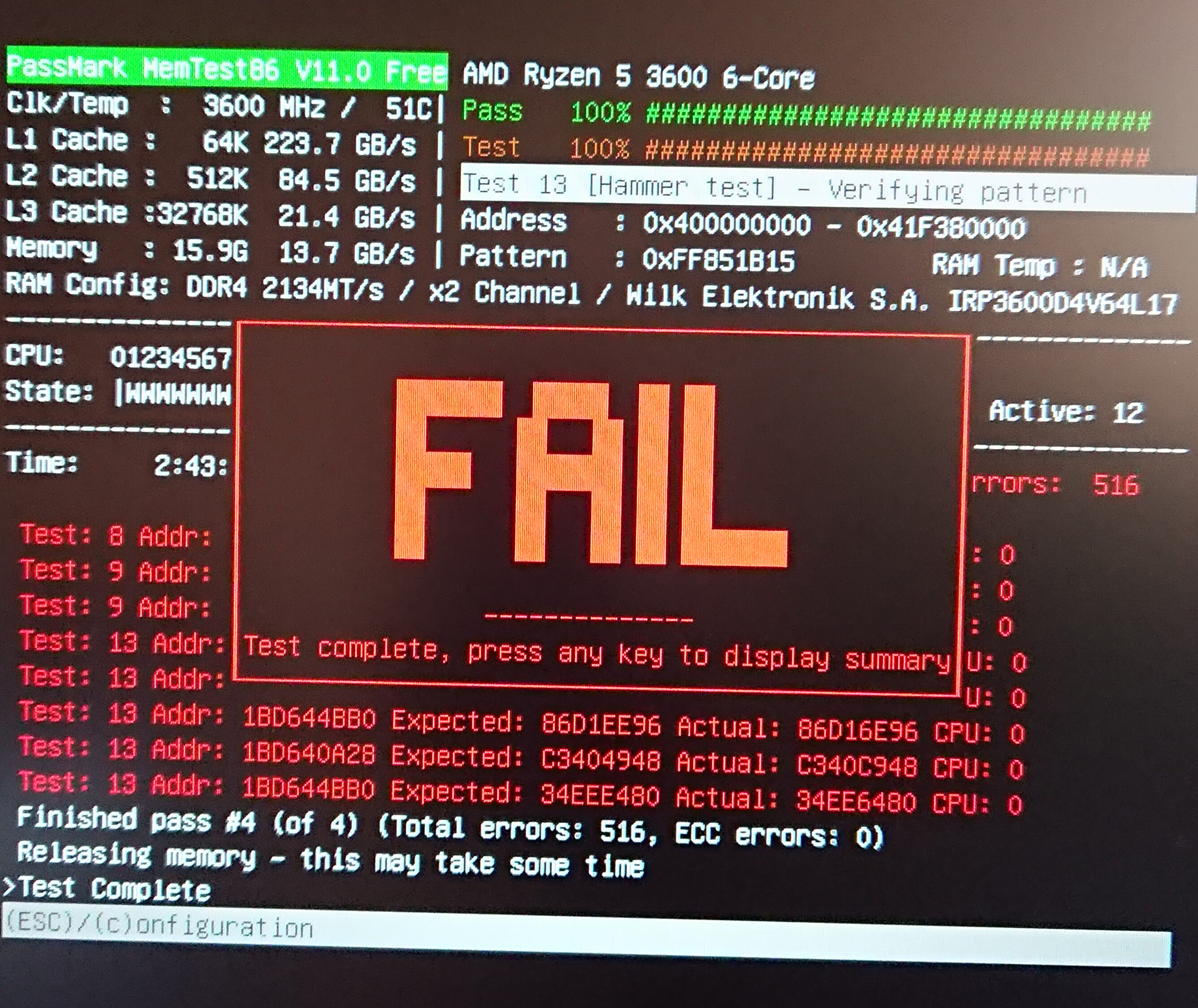

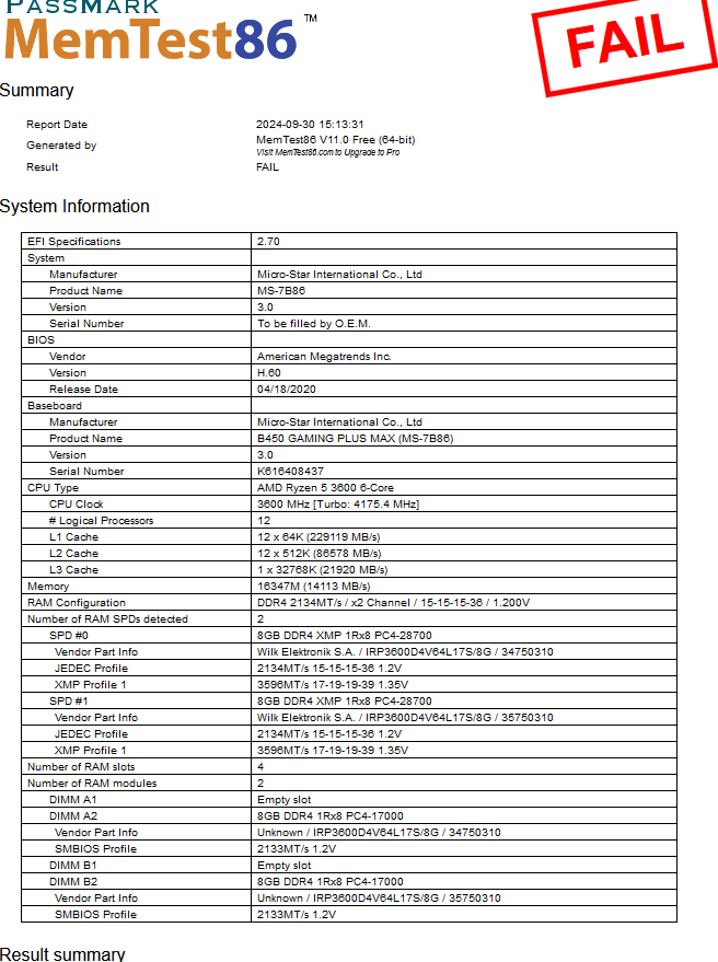

Nie dało mi spokoju odnośnie ramu i jednak coś jest na rzeczy. Zrobiłem próbę memtest'em:
Spoiler

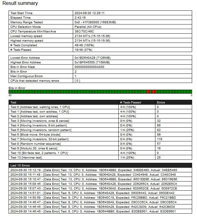

Tutaj wyniki z ponad 2 godzinnego testu:
Moje ramy to GoodRam 16GB (2x8GB) 3600MHz CL17 IRDM PRO. Bios zresetowałem przed uruchomieniem memtesa z wyłączonym XMP z 2133Mhz.
O dziwno jeszcze 2 tygodni temu miałem wszystko cacy na Win10 i z wypakowaniem plików nie miałem problemu.
Edytowane przez Vanqisz
Pozostaje RMA pamięci, z sprzętem tak jest, że czasem może strzelić z dnia na dzień, natomiast w przypadku RAM najczęściej są one uwalone przy zakupie, taki przypadek jak Twój jest stosunkowo rzadki. Raport możesz załączyć do RMA, nie ma też co sprawdzać, który moduł strzelił, bo to kit jest.
