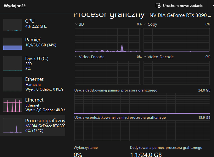

Zużycie w normie

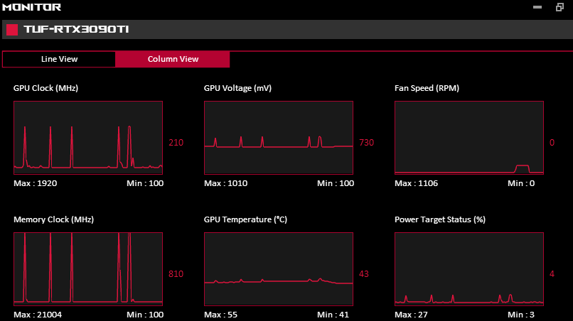

Temperatury, normalne:
45* na GPU w spoczynku
30-40* na CPU

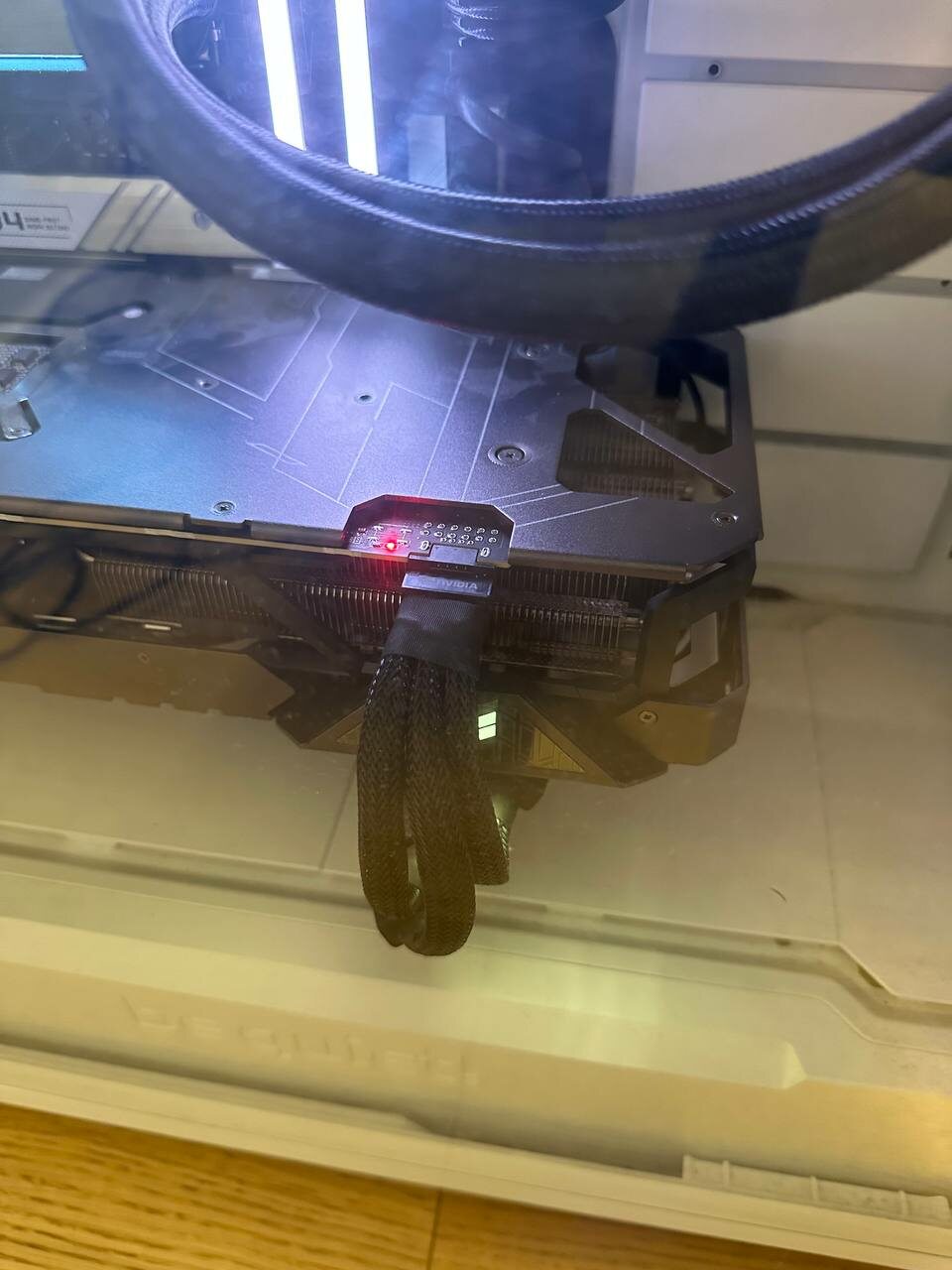

Zauwazyłem ze po wywaleniu blackscreena, na mojej karcie świeci się czerwona dioda przy pcie (w tej karcie musze użyć adaptora 3x8pin PCIE > 1x 16pin)photo_2024-02-21_23-38-02.jpg

Ta czerwona dioda to GPU Power Detect. W serii RTX 4000 świeci się gdy GPU nie jest podłączone za pomocą przewodu 12VHWPR, tylko za pomocą adaptera. Może się też świecić w czasie gdy komputer jest wyłączony. Można to wyłączyć w sofcie GPU Tweak. Z ciekawości - jak masz podłączone przewody do tego adaptera? Trzeba osobnymi przewodami czy dwoma poprzez Daisy-Chain?

Na reklamacji, powiedzieli mi że prawdopodobnie adapter nawalił, i żebym przed odesłaniem do nich, kupił be quiet! 12VHPWR i sprawdził czy na nim ruszy.
Mam podłączone dwoma daisy chainami, trzy 8 pinówki wchodzą do adaptera, a jeden wisi wolno w obudowie.
Załączam jeszcze filmik jak to wygląda:
https://drive.google.com/file/d/11yyVO_tolG817-aqIe-ohTcRD6IaTLyA/view?usp=sharing
Widać na filmie że ekran się wysypał, komputer chodzi, ale grafa świeci na czerwono.
