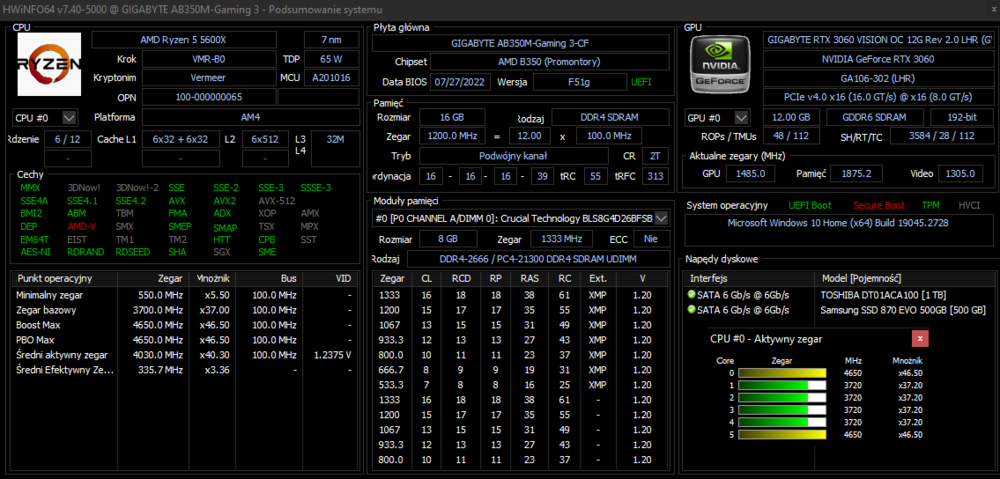

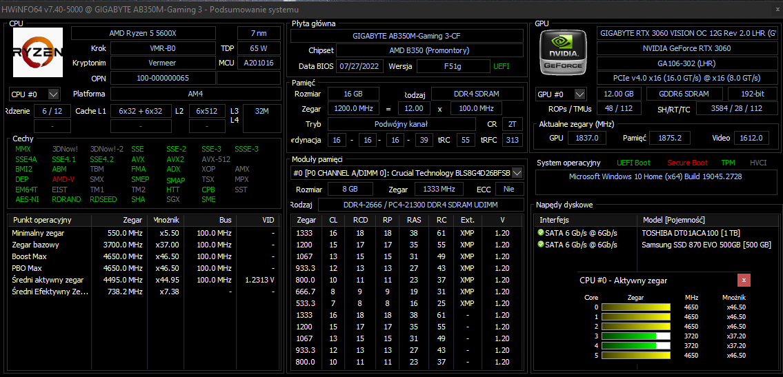

A tak komputer wygląda w czasie spoczynku i zauważyłem że CPU zegra skaczą mhz nie wiem czy tak ma być

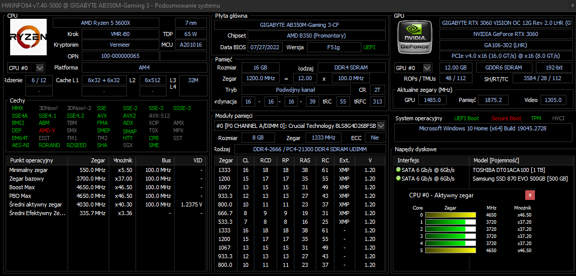

A tak wygląda to podczas nagrywania obrazu
Edytowane przez masnyiom432
Dodanie ss podczas nagrywania
