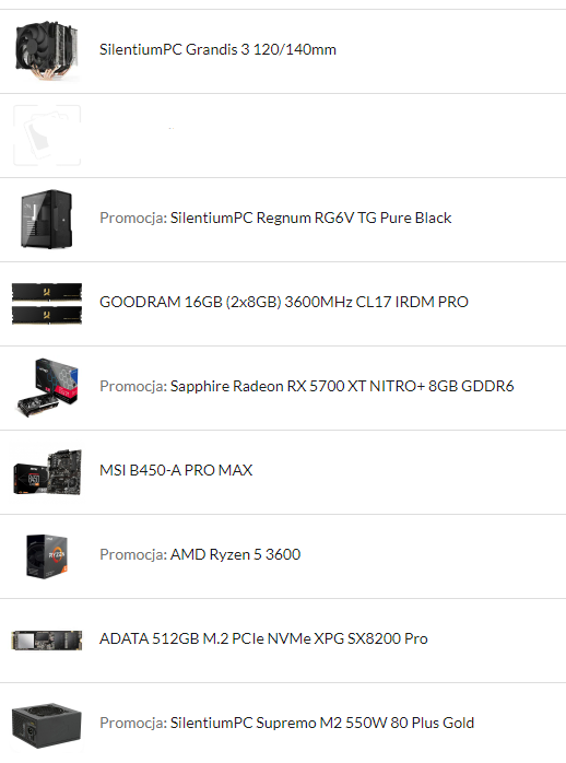

Cześć,

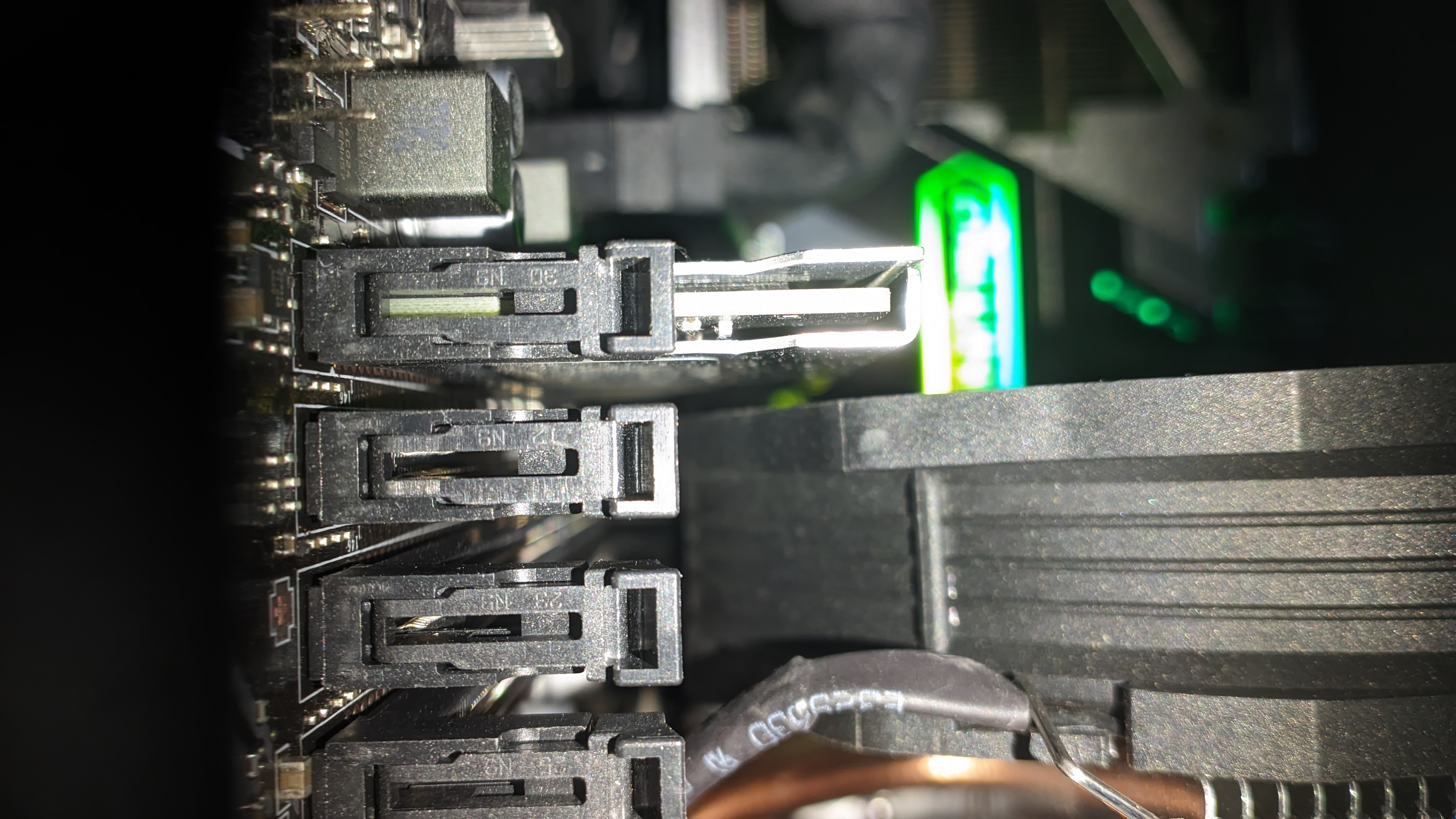

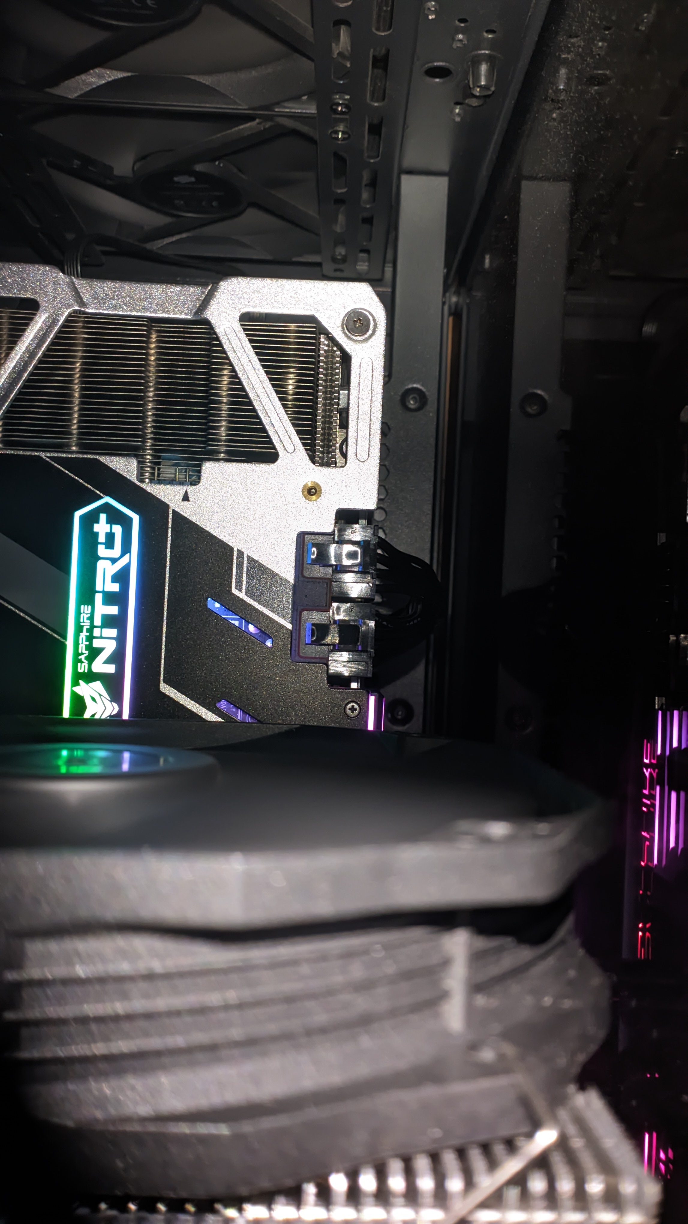

lecę na ten moment na specyfikacji niżej, jednak jedną kostkę RAMu szlag trafił, więc uznałem że to może być dobry czas na upgrade. Konkretnie szukam pamięci 32GB - być może w jednym module, żeby potem móc dodać kolejne 32, albo w dwóch modułach (2x16). Problemem jest chłodzenie - Grandis 3, który mocno wadzi o RAMy, przez co nie ma tak właściwie jak ich upchać tam. GOODRAMy co były, mają około 3cm a i tak mogły się zmieścić do tylko dwóch slotów, z czego jeden i tak jest już blisko wentylatora. Może zamianka chłodzenia? Co o tym myślicie?

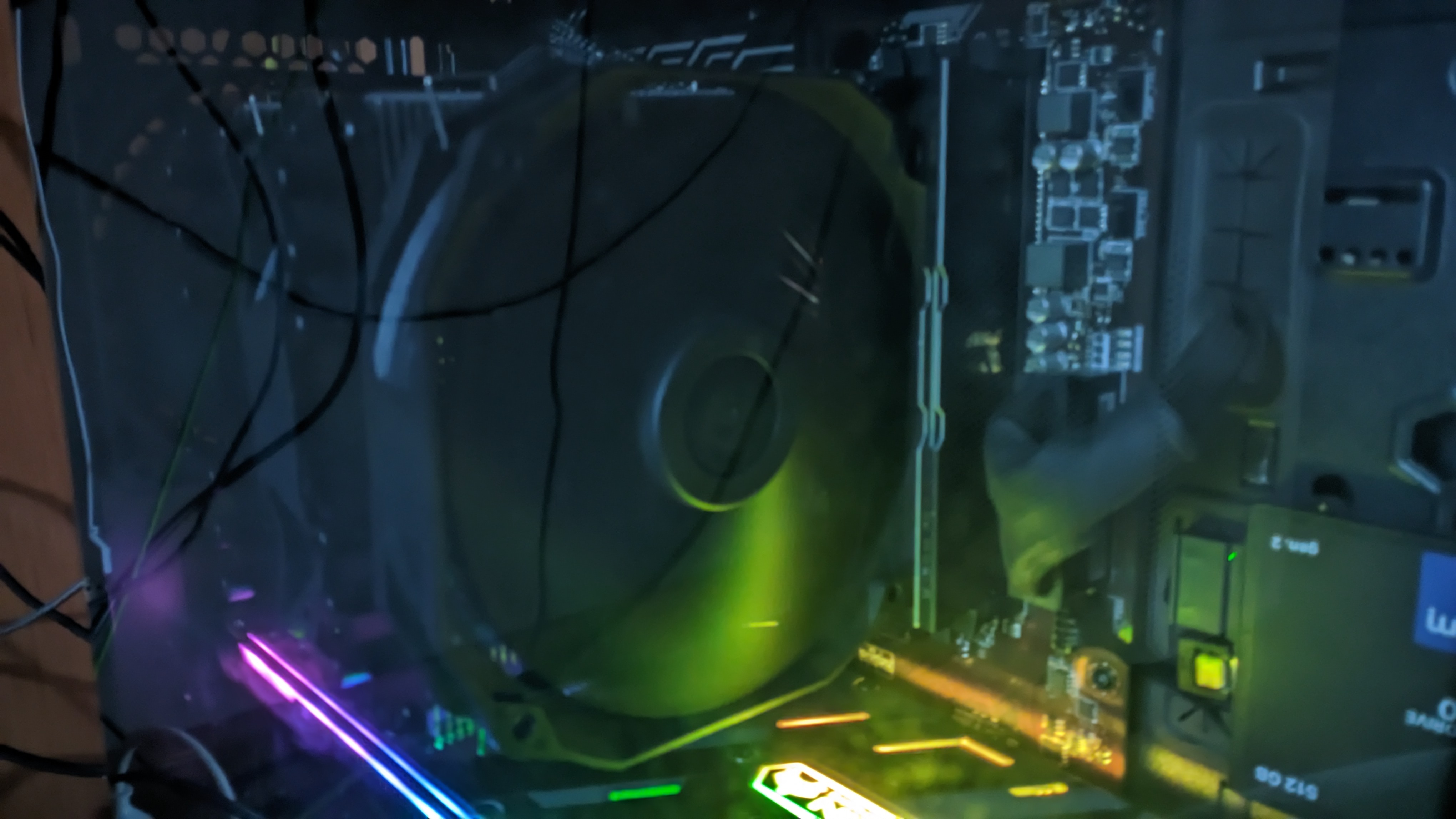

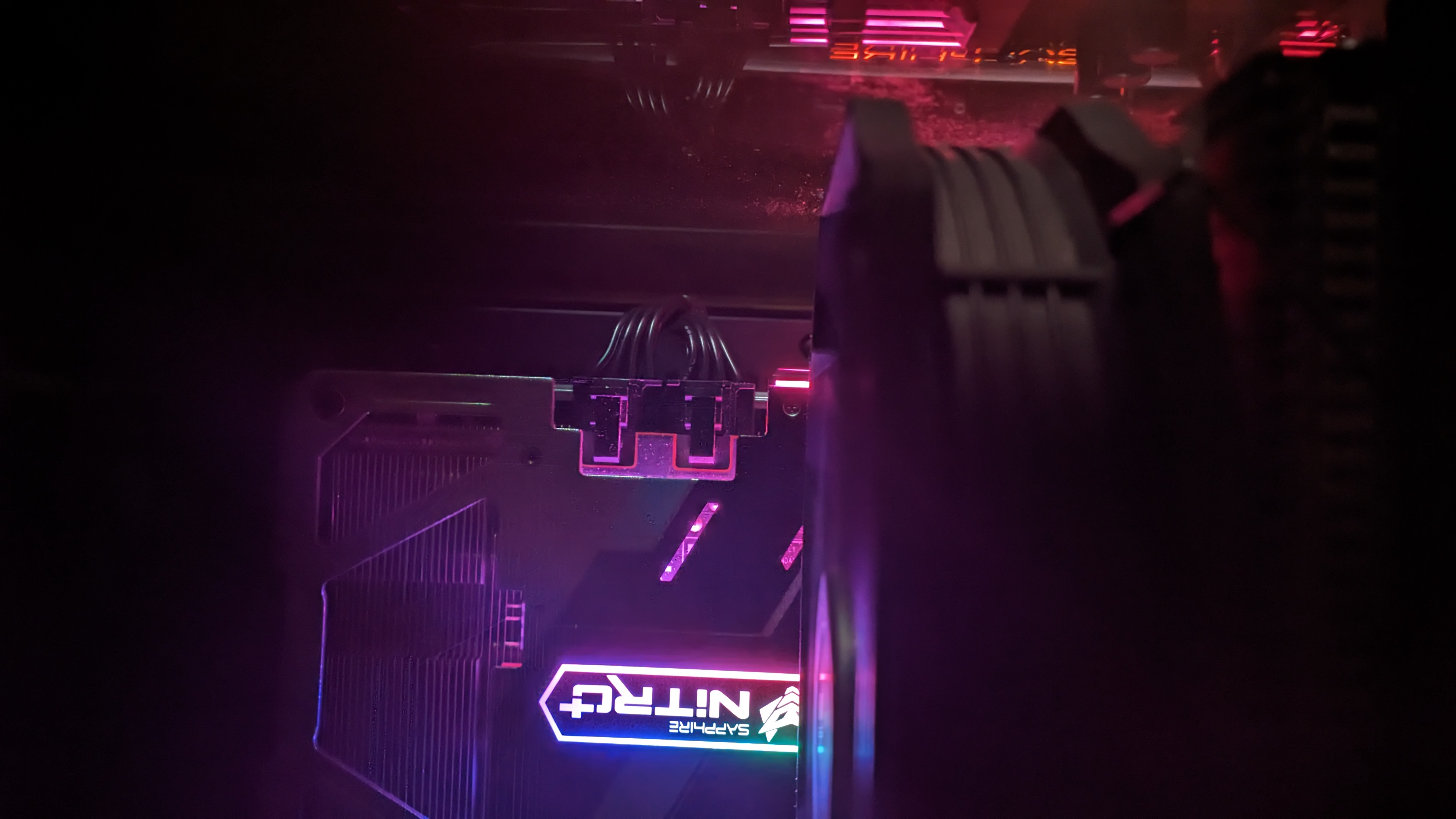

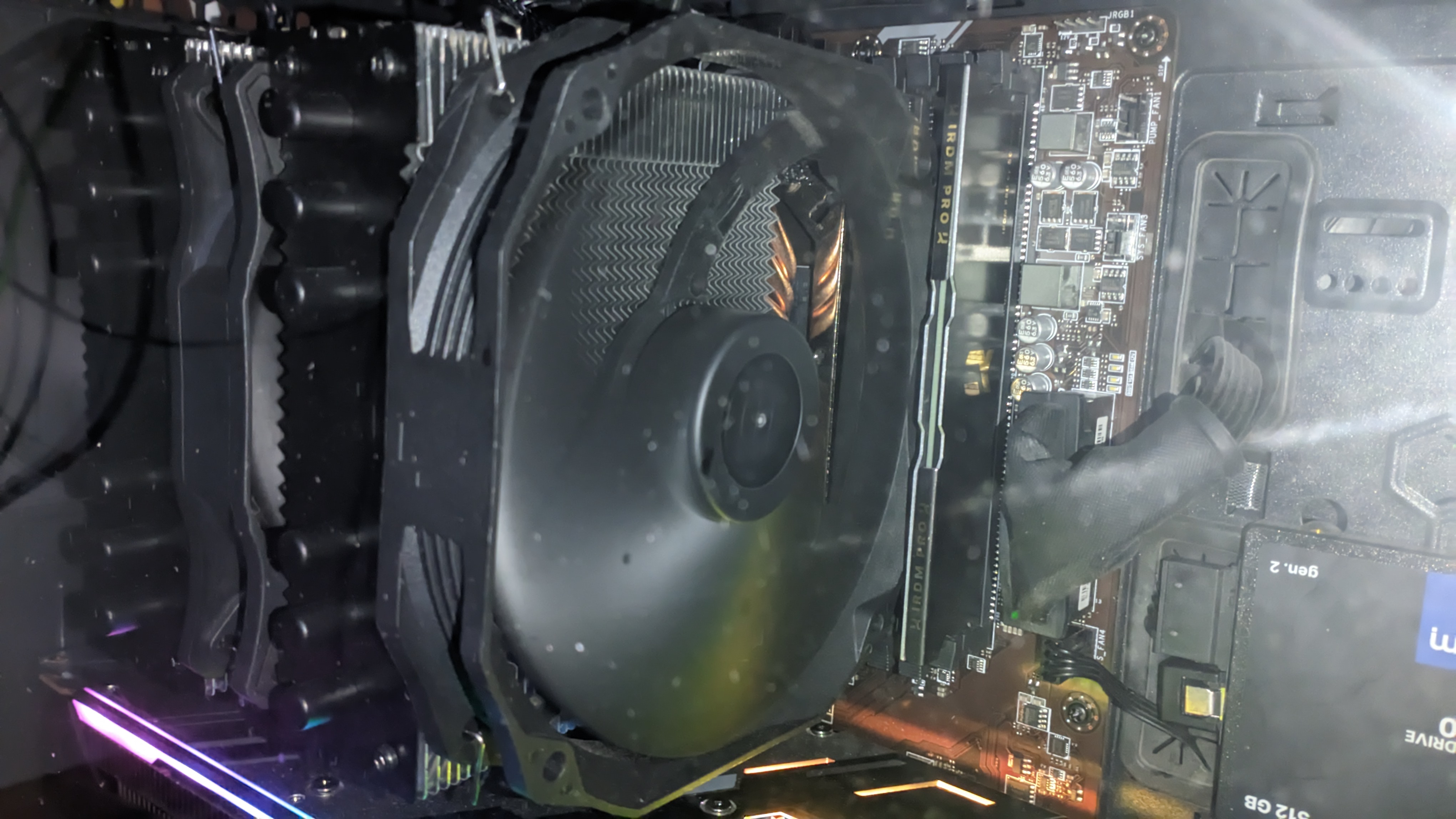

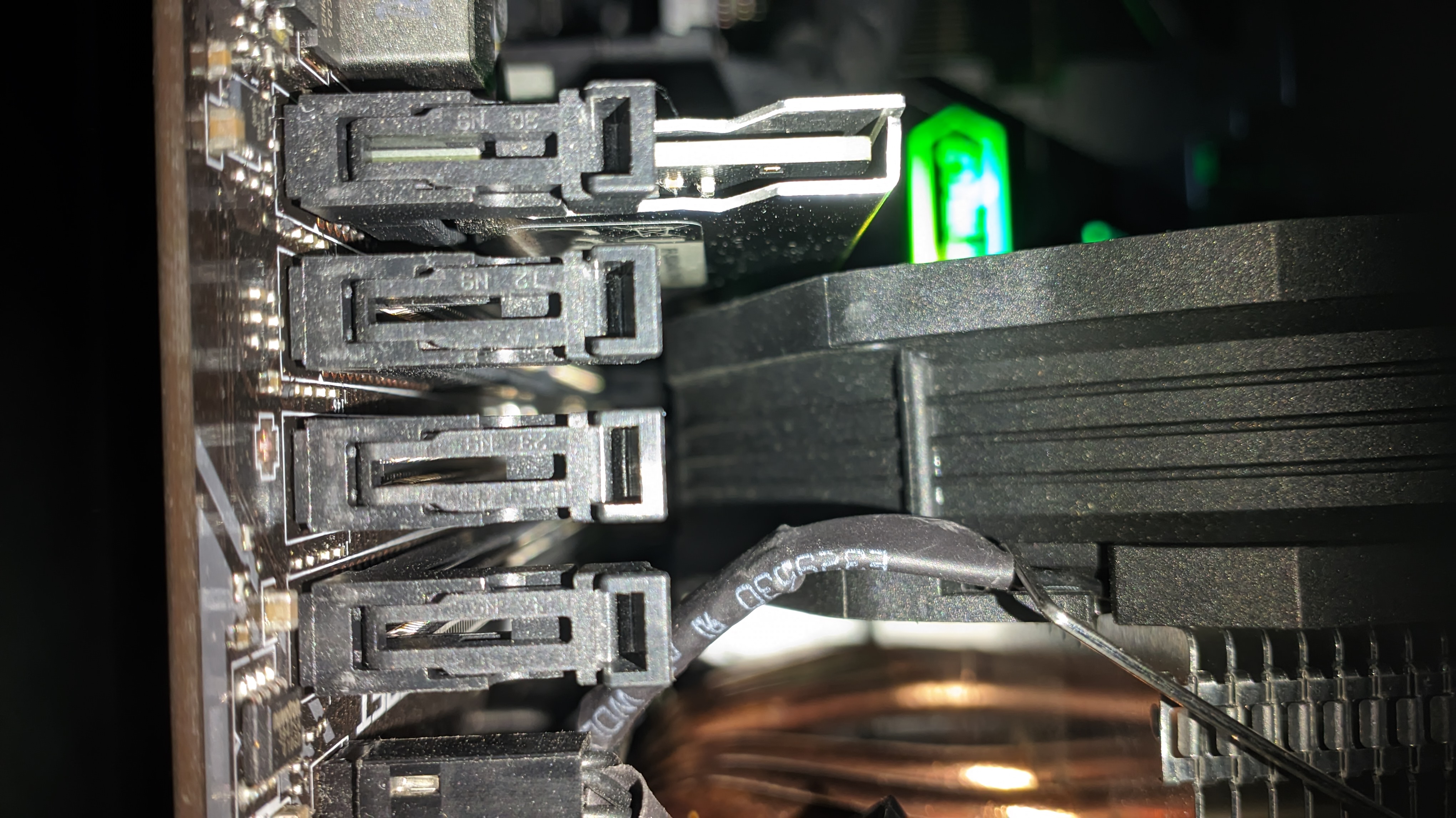

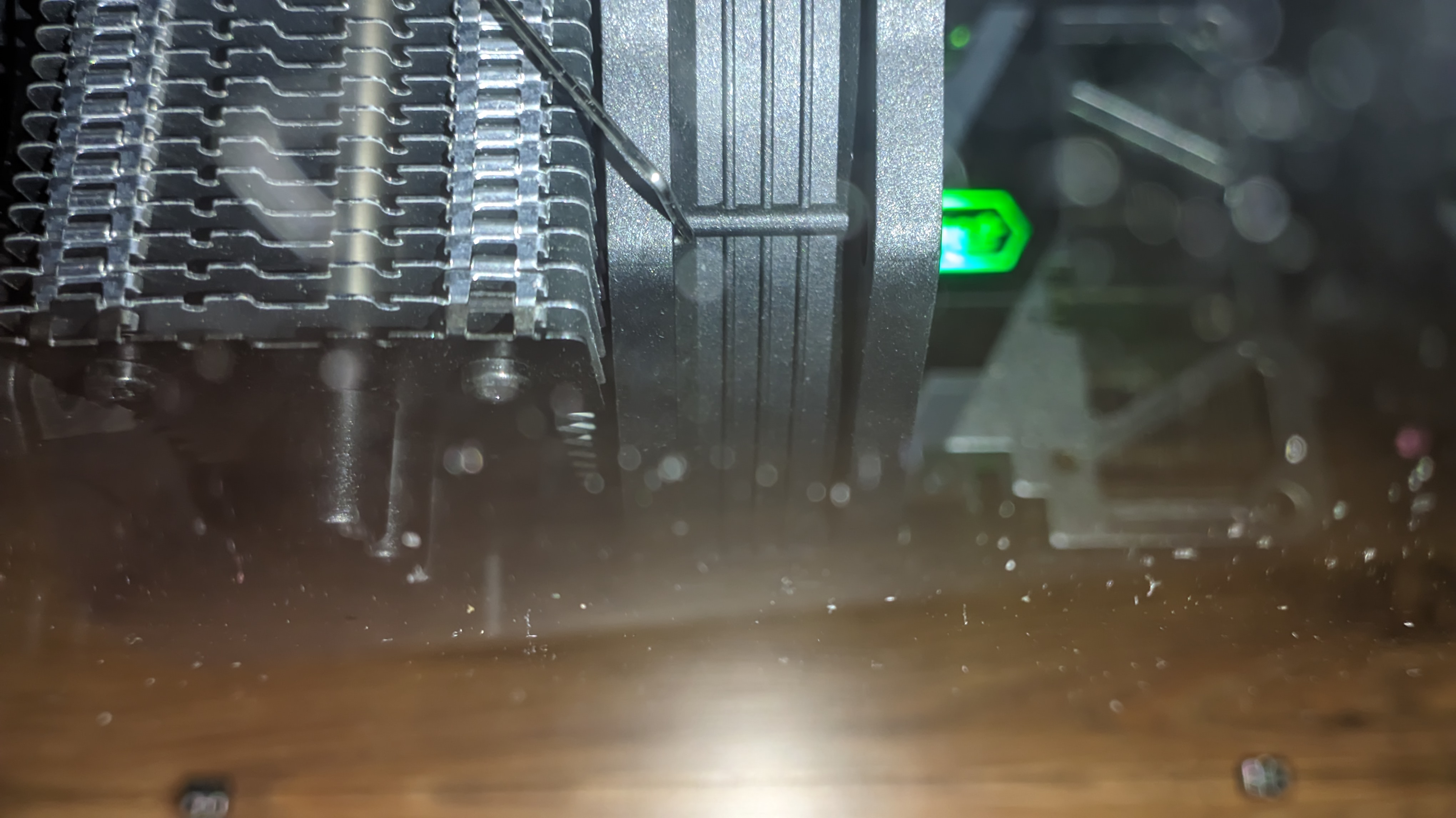

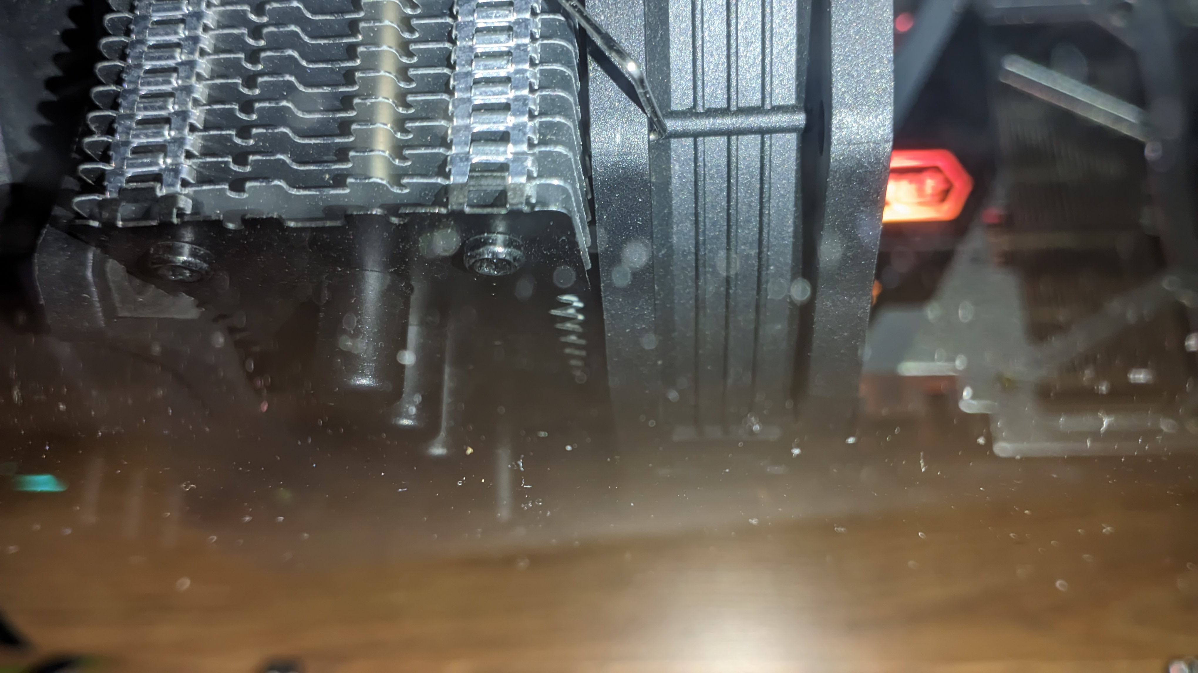

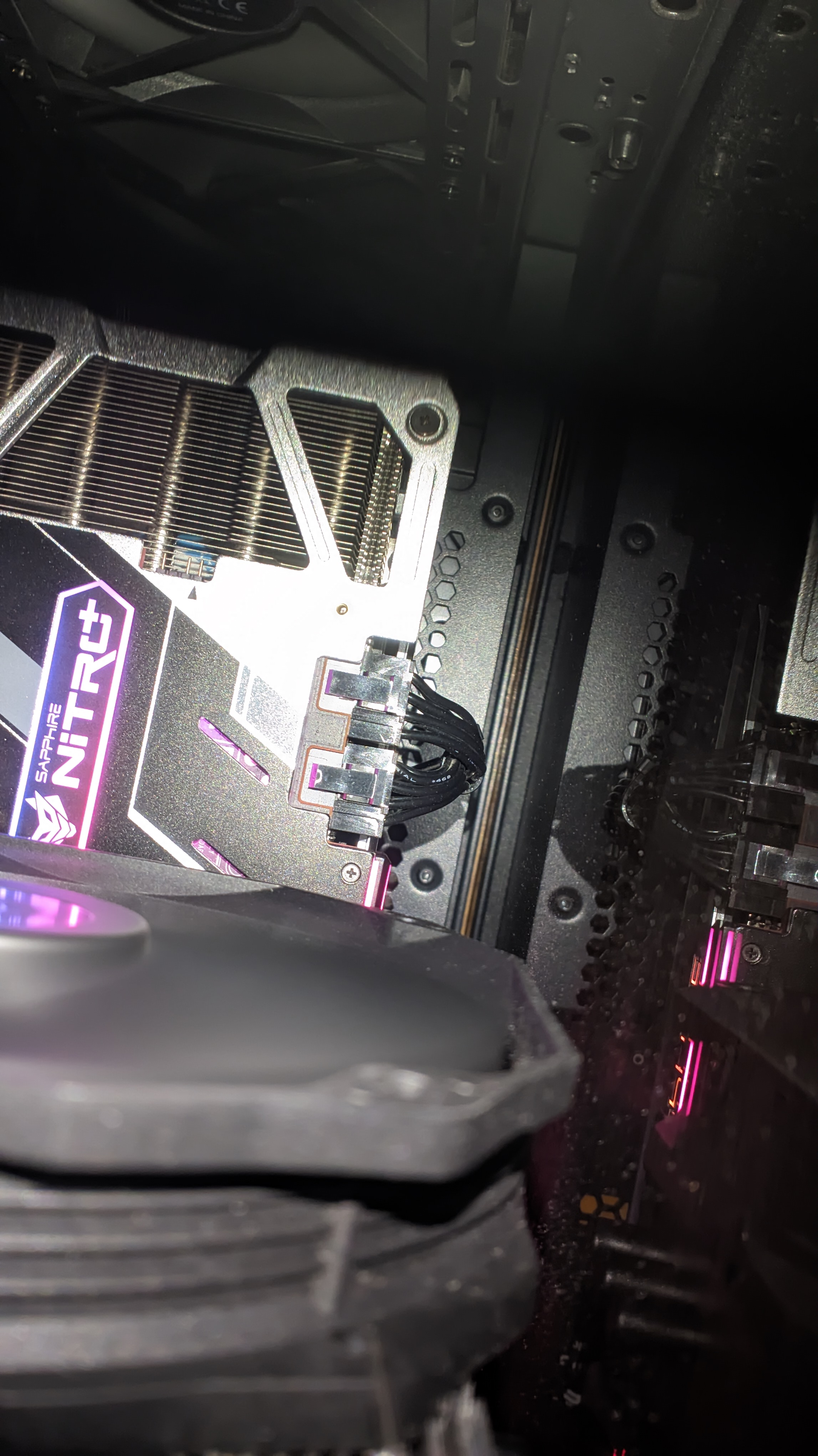

Oczywiście RMA założone, aczkolwiek mimo wszystko zależałoby mi na rozbudowie do 32 - Teraz lecę na 8GB i po prostu aplikacje czy gry potrafią się zamknąć same z siebie. Podczas gdy było 16GB takich akcji nie było, chociaż było czuć duszenie się PCta. Z programów to głównie montowanie filmów, więc tutaj bardziej procek, ale na ten moment sprawa jest stosunkowo git. Niedługo w wielkiej ewentualności jakieś bazy danych, zarządzanie - ale to nawet nie jest pewne, a dodatkowo stawiam że nie zużywa dużo zasobów. Z gier - Cities Skylines nawet nie mogłem uruchomić z większą ilością assetów i modów, oxygen not included to samo - więc przepalić nie przepalę kasy. Zresztą moim złym nawykiem jest otwarta przeglądarka, a w niej milion kart. No i oczywiście spotify+steam+... etc. tak więc zapotrzebowanie jest spore. Podsyłam fotki jak to wygląda w PC, bo ciężko mi to opisać słowami - świry z x-komu jakoś to wszystko poskładały w całość i poupychali to wszystko. Ostatnio był w serwisie (problem z biosem) i tam wyjęli kostkę, więc nie wiem czy to tak było wcześniej XD
Wentylator jest mega blisko bocznej ścianki, więc każda próba ruszenia go spowoduje brak możliwości zamknięcia bocznej ścianki. Stąd też właśnie te myśli o zmianie chłodzenia

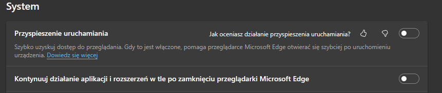

Twój zły nawyk ma większość użytkowników PC i przez ten zły nawyk szukają dziwnych optymalizacji sprzętu - polecam Ci wyłączyć w przeglądarkach (nawet Edge, jeśli nie używasz) tych dwóch opcji:
Dzięki temu przeglądarki nie będą uruchamiały się w tle. Oprócz tego warto wyłączyć Fast-Startup, bo mało to przynosi korzyści, a także uporządkować autostart, nie wszystko co się włącza w tle jest Ci potrzebne zaraz po uruchomieniu komputera.

Ktoś kto montował (lub zdejmował i montował ponownie) chłodzenie zamienił wentylatory miejscami. Ten bardziej "okrągły" powinien być między wieżami, a nie z przodu - wystarczy je zamienić miejscami. Pewnie zrobiły to tuzy z x-komu, bo potem już nie ma powodów do zdejmowania wentylatorów z radiatora. Po tej korekcie będziesz w stanie podnieść wentylator o mniej więcej centymetr.
Znajdę jakiś film, który by mnie za rączkę poprowadził krok po kroku? Nigdy nie bawiłem się w montaż, a tym bardziej grzebanie przy procesorze - łapy to mi się telepią jak sam RAM wyjmuję, co dopiero ściągać potężne chłodzenie :')

Chłodzenia nie będziesz musiał raczej demontować, musisz tylko zdjąć z wież wentylatory i zamienić je miejscami. Jeśli będzie konieczny demontaż to miej pod ręką IPA (alkohol izopropylowy) oraz pastę termoprzewodzącą. Dodatkowo jak już będzie trzeba zdjąć chłodzenie to wygrzej sobie procesor przed tym, a następnie powoli kręć coolerem, a nie ciągnij próbując oderwać go od procesora, bo takim sposobem wyjmiesz cooler z procesorem, co może skończyć się uszkodzeniem pinów w procesorze.

Stare kości pojechały na serwis, przyszły dzisiaj dwie kości Corsair Vengeance LPX, 16GB jedna. Udało się je  zamontować - zamieniłem faktycznie wentylatory miejscami (dzięki wielkie za spostrzegawczość!!!!) i normalnie wciśnie się tam cztery kości ramu nawet, więc jest jak powinno być:) Zajęło mi to półtorej godziny, ale jakoś poszło. Gdybym robił to na samej płycie, a nie w obudowie, sprawa wyglądałaby inaczej...
