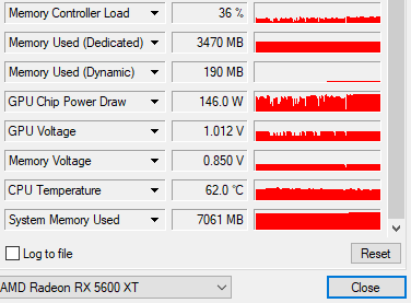

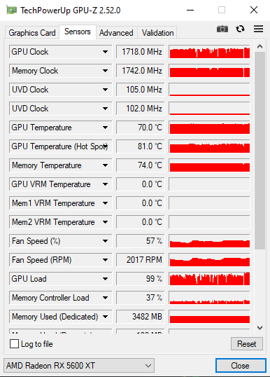

Możesz wrzucić screenshot z GPU-Z (zakładka Sensors) z ustawionymi opcjami GPU Temperature, Hotspot, Memory Temperature, Fan Speed (%) oraz Fan Speed (RPM) tak, żeby wyświetlały maksymalne wartości (Show Highest Reading)? Ewentualnie screenshot z HWiNFO. Screenshot rób pod obciążeniem tym Wiedźminem czy Arkiem, ewentualnie 3DMarkiem.

tak podkręcałem wszystko tak jak w poradniku ogolnie no po wejściu do gierki dosłownie po minucie czy dwóch zaczyna chodzić strasznie głośno pasty też ostatnio wymieniałem więc są świeże to nie wiem czy to po prostu tak ta karta ma że sobie głośno chodzi?

GPU nie wkręca się jakoś mocno na obroty. Ten model potrafi wkręcać się na wyższe obroty (2500 RPM), a to już jest rasowa suszarka. Dodatkowo ma dziwne zachowanie, że stabilizuje prędkość wentylatorów po ok. minucie obciążenia.
