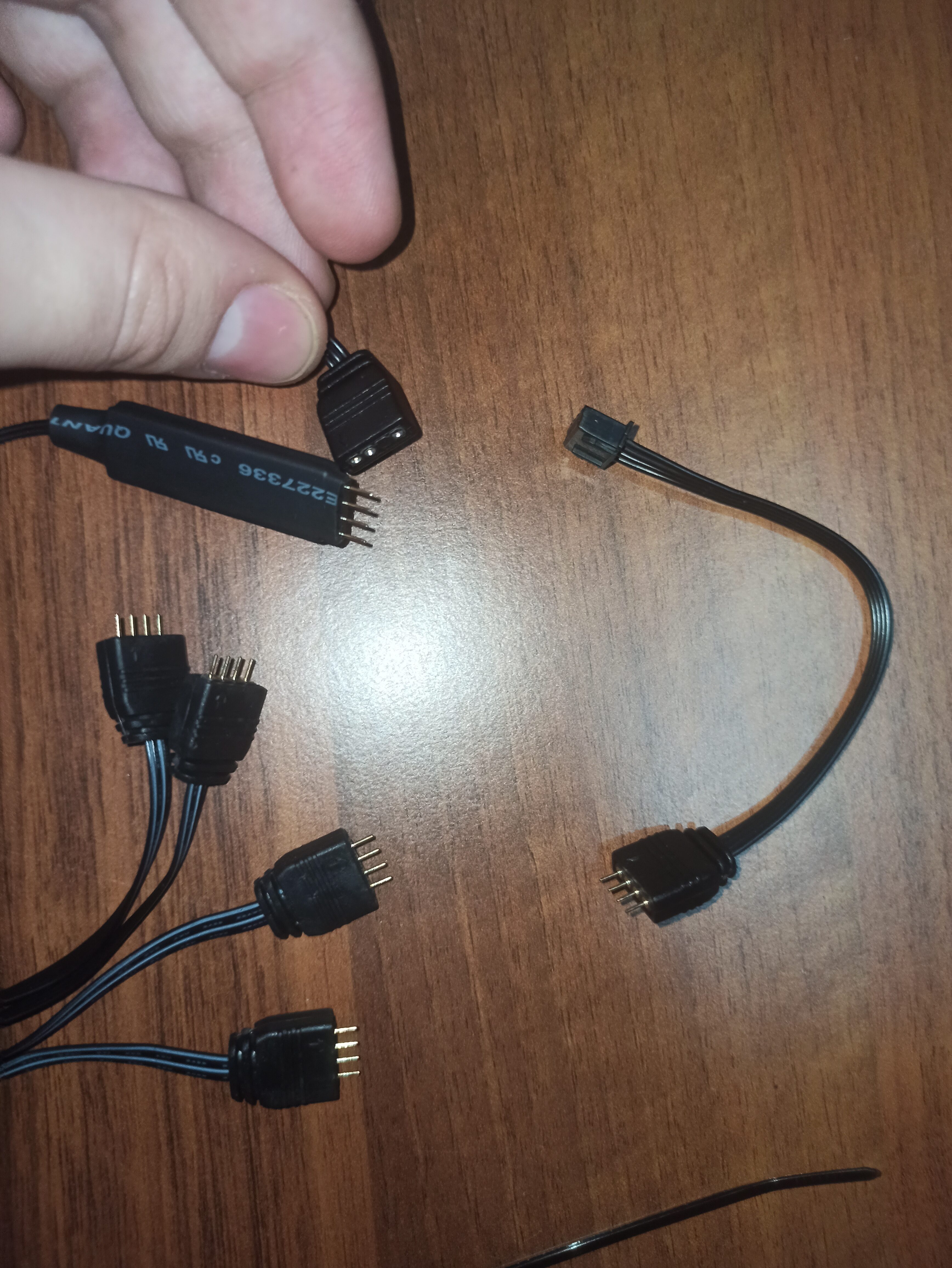

Hej, kupiłem obudowę używaną na olx(kupioną dopiero we wrześniu tego roku, więc gwarancja dalej jest), taką jaką w tytule. Podłączam wszystko, pięknie i świetnie idzie. I napotykam problem w sumie przy ostatniej rzeczy. Chce podpiąć kontroler, co ma 4 piny i patrzę z HUBa wychodzi kabelek, ale nie z wejściem 4 pin tylko 3 pin. I co mam teraz zrobić, bo nie mam pojęcia.
Mam nadzieję że da się zrozumieć o co mi chodzi.
Przewody z 4 pinami to najzwyklejsze RGB 12V, natomiast ten 3-pin to ARGB 5V - nie są ze sobą kompatybilne.
Od czego są te 4 kabelki z wtyczkami męskimi, jest to splitter na 4 złącza RGB? A także ten kabelek po prawej stronie?
Ten, który trzymasz jest od splittera FAN/ARGB, pomiędzy nimi jest kabel z kontrolera Nano-Reset RGB.
