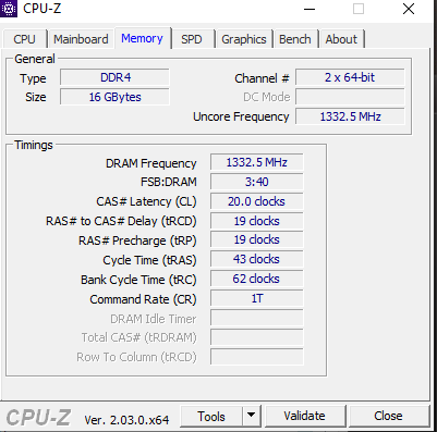

jeszcze mam jeden problem system mi chyba tylk 8 ramu pokazuje ale nie wiem za bardzo

Co do RAM - CPU-Z i system poprawnie wykrywają 16GB, natomiast z tego co widzę nie masz włączonego profili XMP, bo RAM działa z prędkością 2666MHz CL20.
Opublikowano (edytowane)
mam ryzena 1600x więc ramy raczej szybciej nie pójdą 😞 chyba że co innego mam ustawić,  profil a-xmp włączyłem ale się resetował komputer i wracał ustawienia

Aż tak mierny kontroler Ci się trafił? Jaką wersję BIOS masz aktualnie? I jakie to dokładnie pamięci?

wersje bios do tej plyty mam chyba aktualna z 2020 ale latencje  moge jakos ustawić tam
wydaje mi sie, szczerze to nie wiem jak to powinno chodzić xd
Patriot 16GB (2x8GB) 3200MHz CL16 Viper 4 takie ramy, profil x amp wlaczylem ale chyba manual musze to ustawic ten ram
Problem z audio został rozwiązany?
Prawdopodobnie te Patrioty ruszyłyby na 2933MHz lub gdy podbiłbyś lekko napięcie SOC.
