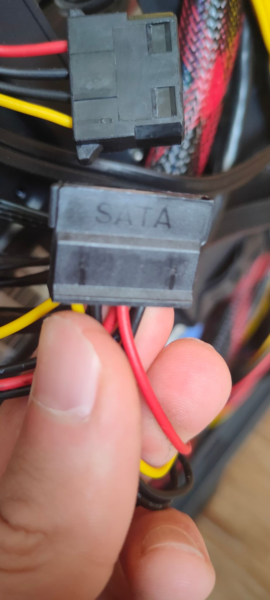

Dobra właśnie doczytałem że na M2 nie dam rady, a więc gdzie ten kabel się wpina rozumiem że od dysku gdzieś do płyty głównej, a od zasilacza do dysku ssd też jakiś idzie ? Czy rtylko dysk z płytą połączyć trzeba
Dokładnie tak - podpinasz za pomocą dokupionego kabla SATA III/6G dysk do płyty głównej (tutaj odsyłam do instrukcji, jeśli nie wiesz gdzie znajdują się złącza SATA na płycie głównej), w następnej kolejności podpinasz kabel zasilający SATA z zasilacza do dysku i tyle.

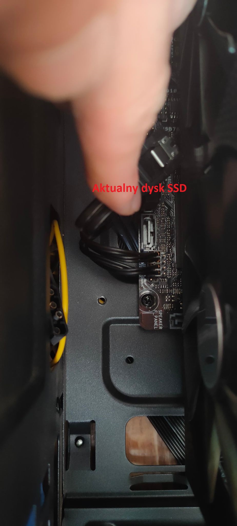

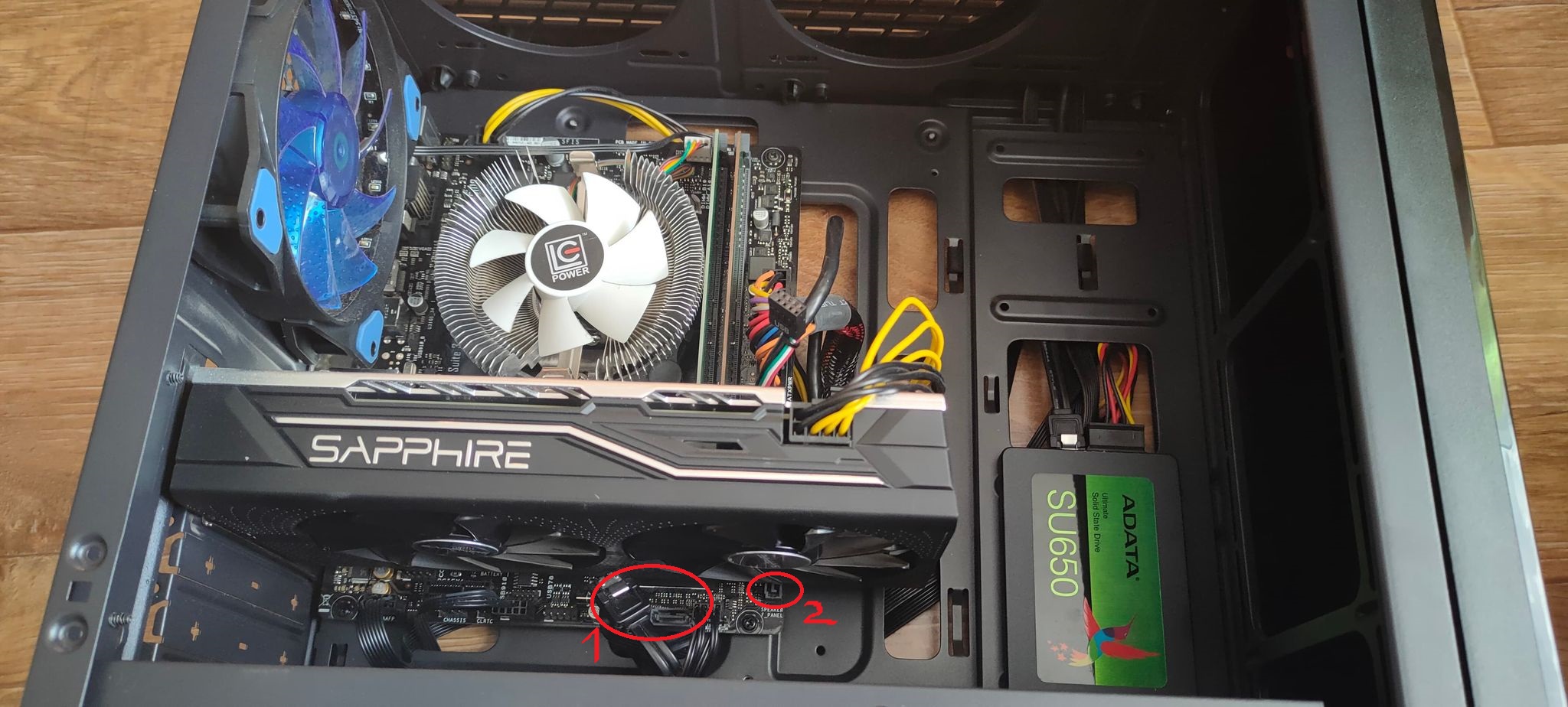

Rozkręciłem co się dało i zdemontowałem kartę graficzną i okazuje się że są na płycie głównej 2 złącza SATA ale są w tak ciulowym miejscu że kabel jaki mam do aktualnego dysku SSD tam się nie zmieści bo nad nimi jest karta graficzna i je zasłania, między gniazdem SATA a kartą graficzną jest ze 3 mm luzu tylko 😕
Jest jakiś kabel który mi tam wejdzie?
Poniżej załączam kilka zdjęć.
W kółku nr 1 jest podpięty aktualny dysk SSD, kółko nr 2 to wolne wejścia pod kolejne dyski jednak miejsca jest tam niewiele ...
