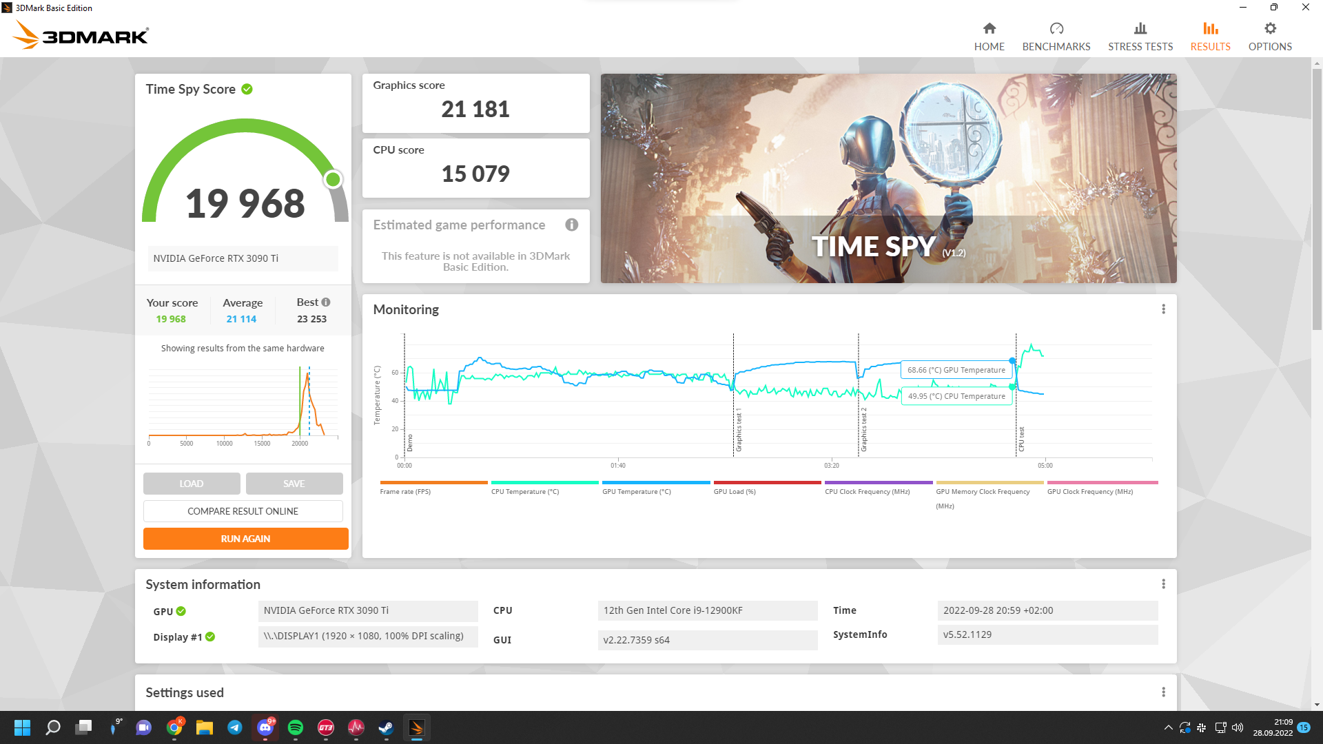

Niedawno zmieniłem GPU z 3090 na 3090TI, podczas obciążenia zaczyna ona wydawać dziwny dźwięk, filmik podsylam poniżej.
Czy to normalne? Wiem że większość aktualnych kart po prostu wydaje dzwięki podczas poboru prądu, ale nie spotkałem się jeszcze z taką częstotliwością/głośnością.

A no i dodam ze przy wysokim obciazeniu CPU bez używania grafiki, takich dzwięków nie ma. Testowałem osobno w 3DMaxie CPU i GPU, ten dzwięk pojawia sie przy testowaniu GPU
Jeśli jest bardzo podobny to jest to szum elektryczny/termiczny, w Twoim filmiku pracujące wentylatory mocno zagłuszają ten dźwięk. Nie jest to coś czym powinieneś się martwić.
