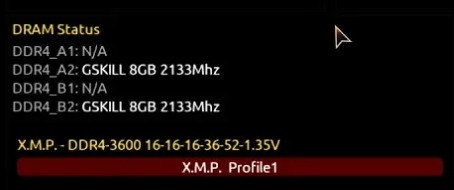

i teraz patrzę, że w BIOSIE mam załadowany XMP profile na 3200 taktowanie, auto ale mam, tak że jedne kości ram mają 2133 a drugie 2667. wtf?
Whats-App-Image-2022-09-11-at-13-24-30.j

2133MHz i 2667MHz to profile JEDEC (bazowe taktowanie) i masz normalnie wybrany profil XMP 3200MHz, wszystko tutaj jest tak jak powinno być. Na przyszłość - screenshoty w UEFI robisz za pomocą klawisza F12 po uprzednim podłączeniu pendrive, na który będą zapisywać się screenshoty.
Skoro problem pojawił się po dołożeniu pamięci RAM to upewniłbym się, że te RAM'y są dobrze wpięte, a nawet bym je zamienił miejscami.

Wytłumaczyłem w poprzednim poście. Spróbuję prościej - prędkości 2133MHz oraz 2667MHz, które widzisz w UEFI są profilami JEDEC, czyli są to prędkości bazowe z którymi działają pamięci, dopóki nie włączysz profilu XMP. Procesor pierw musi odczytać SPD pamięci, w którym są zapisane parametry pamięci. Jeśli włączysz CPU-Z i przejdziesz na zakładkę SPD to zobaczysz, że pierw zapisane są profile JEDEC (czyli bazowe taktowania i czasy dostępu), a w dalszej kolejności profile XMP. Tak to wygląda chociażby na płytach X570:
