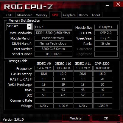

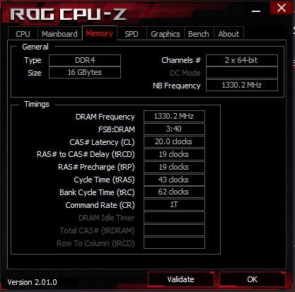

Hejka witam wszystkich otóż mam problem tego typu że nie wyczytuje mi chyba ramu i nie mam pewno sci czy działa on w dual channel
mam włożone 2x 8gb vipery 3200mhz do am4 asus b350plus i ryzen 1600x

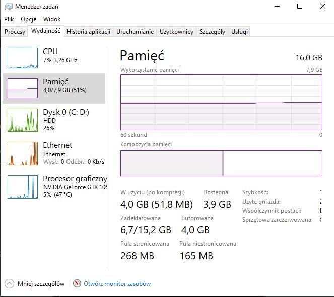

i w cpu-z pokazuje ze niby mam 16gb ramu ale  juz menadżerze zadań nie, ktoś może mieć pojęcie o co chodzi ?
dodam też że ten tryb 3200 i tak nie odpala mi komputera
a mam jeszcze bios z 2017 roku ten pierwszy
było by miło gdybym za pomoc dostał +
Prawdopodobnie jest to błąd w wyświetlaniu dostępnej pamięci RAM, CPU-Z i sam menadżer zadań prawidłowo wykrywają 16GB RAM (prawy górny róg w menadżerze). Jeśli nie aktualizowałeś systemu od dawna to polecam go zaktualizować, być może problem zniknie.
Co do nie działającego XMP - nie dziw się, że nie działa, skoro siedzisz na starym BIOS/UEFI. Zaktualizuj sterowniki do chipsetu ze strony AMD, następnie zaktualizuj BIOS/UEFI do wersji 6042 jeśli planujesz przesiadkę na Windows'a 11, lub do wersji 5602. Po aktualizacji spróbuj włączyć XMP.
