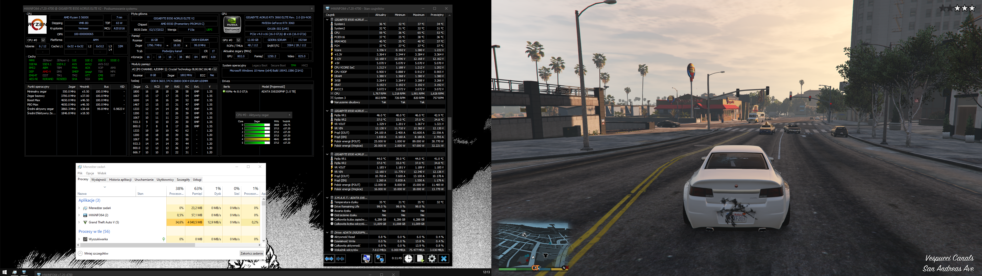

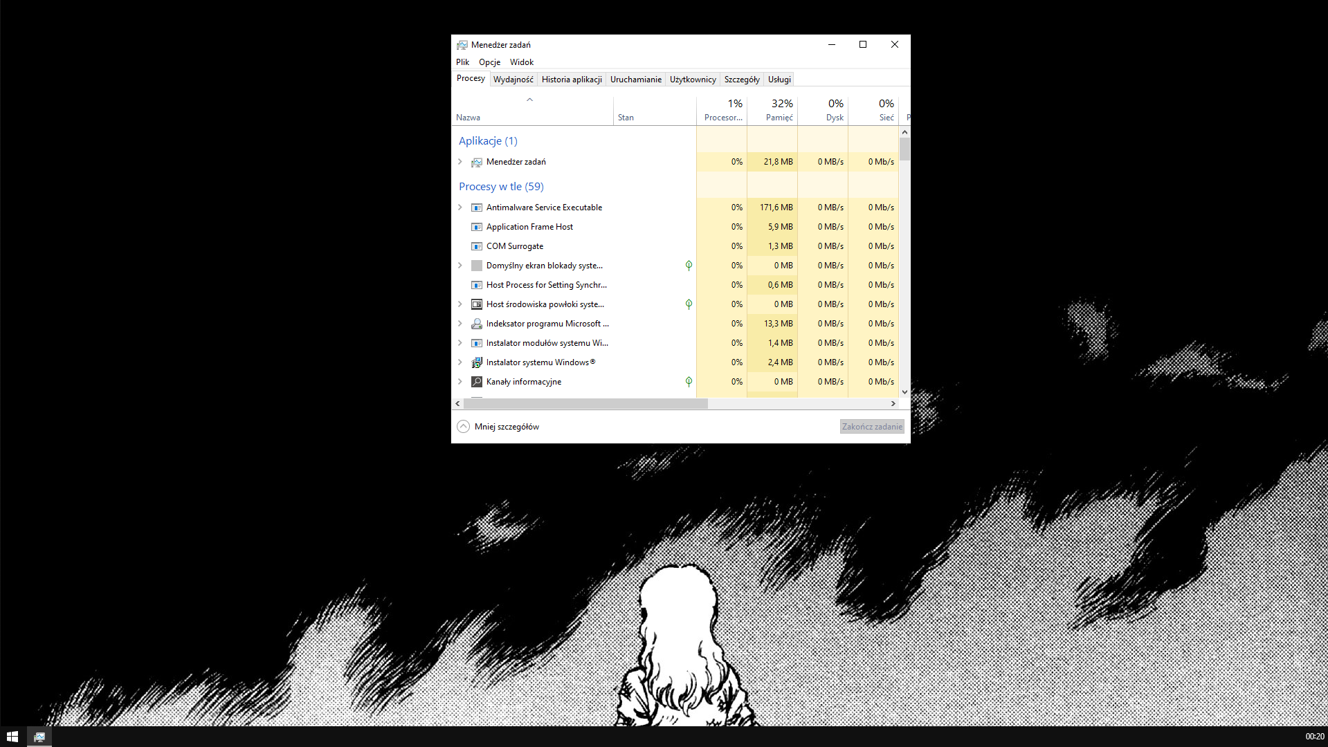

https://i.imgur.com/zMQRYcT.png
https://i.imgur.com/qsimQx0.png
Odpal GPU-Z i włącz Render Test (znak zapytania, obok Bus Interface), następnie zrób screenshot (prawy górny róg programu) i wrzuć go tutaj.

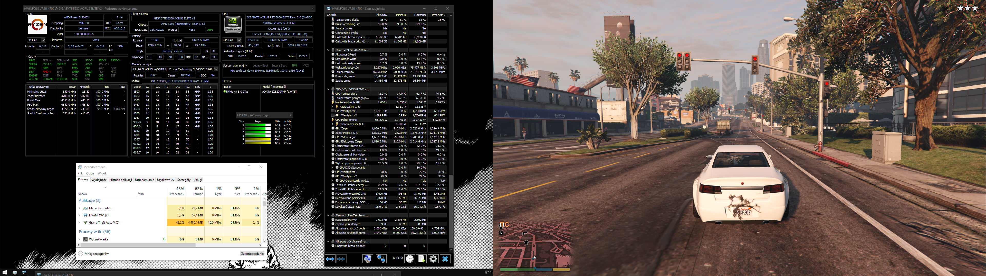

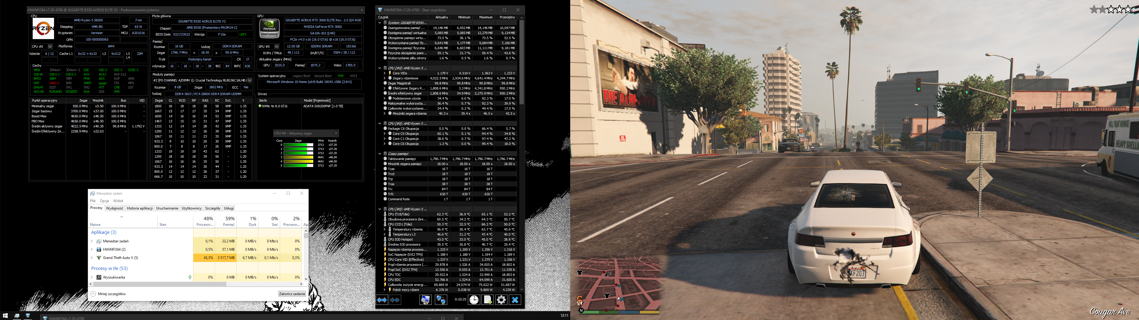

Pomiary z dzisiaj:
Prawdopodobnym problemem jest TPM. W nowszych wersjach UEFI moduł ten jest włączony i powoduje problemy, AMD wie o problemie i trzeba czekać na stosowną aktualizację AGESA (UEFI/BIOS). Oczywiście ty nie masz zamiaru czekać na to, aż AMD przez kolejne 2/3 wersje AGESA będzie naprawiać problem, a Gigabyte udostępniać stosowny BIOS. Ze względu na to, że siedzisz na Windows 10 to możesz bez konsekwencji wyłączyć ten moduł w UEFI:
Wchodzisz do BIOS/UEFI i włączasz Advanced Mode (F2), następnie przechodzisz do zakładki Settings -> Miscellaneous, gdzie znajduje się opcja AMD CPU fTPM, którą trzeba wyłączyć. Następnie zapisujesz i wychodzisz z UEFI. Po tej operacji prawdopodobnie stuttering i freezing znikną.
Stosowna aktualizacja AGESA (1.2.0.7 lub wyżej) naprawiająca ten błąd powinna pojawić się w maju tego roku.
Dalej są spadki na wysokich ustawieniach.
Dziwi mnie trochę zużycie procesora graficznego. Czemu podczas gry jest na zerowym albo niskim poziomie? I czy zużycie pamięci nie jest za duże?
Wczoraj w nocy miałem przypadek, że wiatraki chodziły za głośno. W sumie to nie pierwszy raz, ale wiele razy to zbywałem... Zajrzałem do menedżera zadań i zużycie RAMu było na poziomie 30/40% bez włączonych programów, tylko na systemowych procesach. W przypadku grania zdarzyło się, że sięgnęło do 70/80%. Zastanawia mnie jeszcze tabelka z czasami pamięci. "Taktowanie pamięci" odpowiada w tym programie aktualnemu taktowaniu podczas pracy czy to jakaś zlockowana wartość? W BIOSie i w Windowsie pokazuje 3,6 GHz, a tutaj jest 1,8 GHz - może to jakieś moje amatorskie spostrzeżenie, ale wolę dopytać, bo nie znam się na tym.

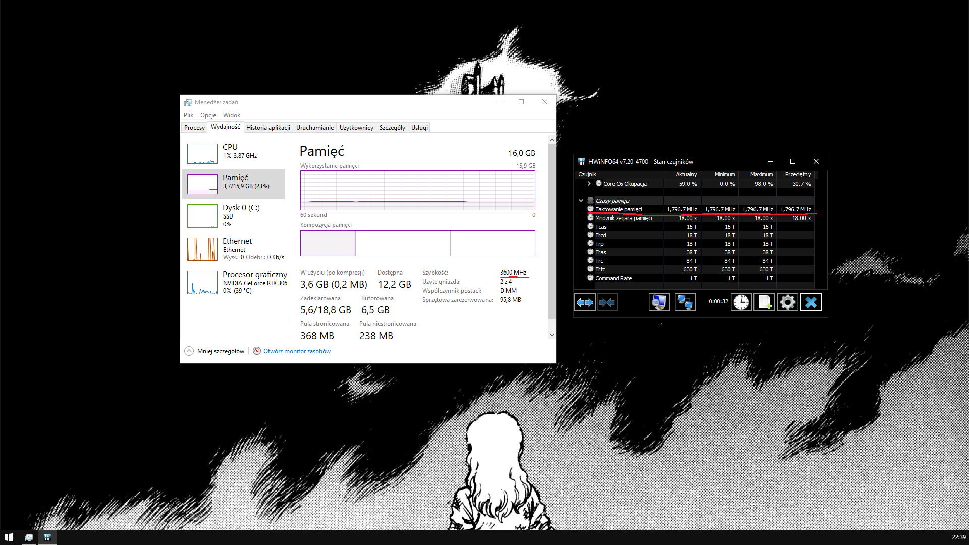

I tutaj zużycie RAMu w nocy, finalnie sięgnęło do 40%, a przy otwarciu przeglądarki jakieś 60%:
HWiNFO poprawnie raportuje taktowanie pamięci RAM, nie masz się tutaj czym obawiać.
Zużycie pamięci RAM jest raczej w normie - na ostatnich screenshotach widać włączone procesy Instalator modułów systemu Windows oraz instalator systemu Windows to prawdopodobnie oznacza, że wiszą/wisiały Ci aktualizacje. Warto wymusić sprawdzenie aktualizacji systemowych oraz w Microsoft Store. Polecam także lekką optymalizację systemu polegającą na usunięciu niepotrzebnych aplikacji UWP, a także przejrzeniu zakładki prywatność w ustawieniach Windows i powyłączaniu zbędnych rzeczy typu Historia połączeń, powyłączanie wszystkiego i ustawienie tylko wymaganych danych diagnostycznych w Diagnostyka i opinie, Ogólne i Historia działań.

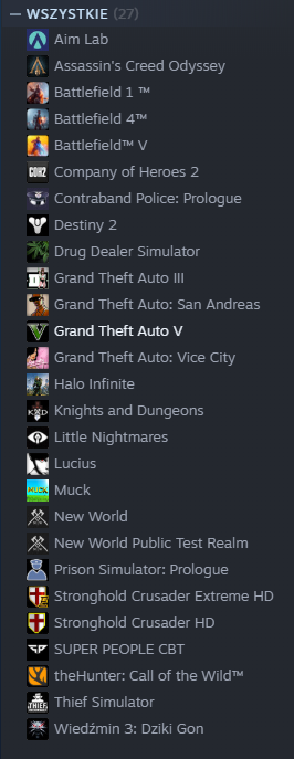

Jesteś w stanie przetestować inną grę niż GTA V, która jest dość wymagająca?
Mogę przetestować dowolną grę z listy. Pamiętam, że Assassins Creed: Odyssey i Battlefield V generowały podobne problemy, jeśli chodzi o niestabilność klatek lub freezy.
Potrzebuję tylko informacje, co mam dokładnie sprawdzić i jak przetestować - tak jak mówiłem noobek ze mnie od strony technicznej, ale jednak nurtuję mnie dosyć mocno ten problem...
Sam fakt, że kupiłem komputer za 8k i ograniczam się do odpalenia przeglądarki w trakcie gry albo schodzę na minimalne ustawienia, bo na większych PC sobie nie radzi, jest dla mnie wystarczająco frustrujący i raczej nie powinien mieć miejsca.
Wiedźmin z tej listy będzie najlepszym wyborem, ale oczywiście Odyssey lub BF V także możesz przetestować. Włącz sobie HWiNFO w tle i po 15 minutach gry daj screenshot programu (zaznacz przy starcie programu Sensors-only i jak możesz to w ustawieniach zmień język na angielski, bo te nazwy po polsku są nieintuicyjne).
