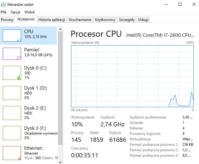

Jaki dysk SSD/HDD i reszta podzespołów, sprawdzałeś temperatury i użycie CPU/Pamięci w Menedżerze Zadań?
Dysk SSD pamięć 1000MB Cpu 3%/5%

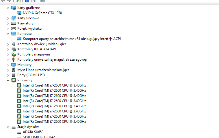

Podaj jakie dokładnie masz podzespoły oraz system (Windows 7/8.1/10, a może nieco starszy?), bo ,,Pamięć 1000MB'' nie za wiele mi mówi, na całe 1GB czy może 16GB (tak, nadal w tych czasach ludzie mogą mieć 1GB pamięci, więc muszę mieć pewność). Sprawdź temperatury za pomocą np. MSI Afterburner z RTSS (jest jeszcze kilka innych możliwości, ale to jest moim zdaniem najwygodniejsze rozwiązanie przy np. jednym monitorze) i jeżeli wszystko będzie w porządku, to przetestuj prędkość dysku dowolną aplikacją. Jest również możliwość, że jest coś z instalatorem systemu (Mógłbyś spróbować pobrać najnowszy obraz z Microsoft i nagrać na pendrive lub skorzystać z ich aplikacji, która zrobi to za Ciebie, wystarczy podłączyć pendrive z wystarczającą pojemnością)
Oczywiście użycie CPU sprawdziłeś w momencie niskiej wydajności komputera?

Myślę że to przez wadliwy system Windows lub przez dysk

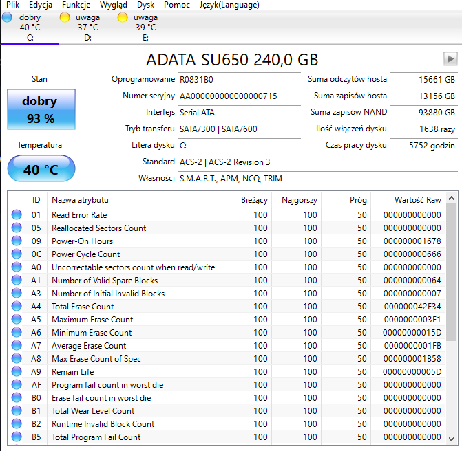

Może instalujesz system na hdd. Przeskanuj na wszelki wypadek crystaldiskiem tego ssdka lub hdtunem
Z tego co wiem dyski ssd mają mniej pamięci i są szybsze Windows mam zainstalowany na ssd sprawdzałem CrystalDiskiem i nie wiem jak zeskanować tym programem ale załączam informacje po odpaleniu programu

Spróbuj podłączyć dysk innym kablem SATA, również do innego złącza SATA. W CrystalDiskInfo obok dysków HDD widnieje napis "uwaga", co oznacza, że prawdopodobnie coś z nimi jest nie tak.

Jakim programem można to naprawić? mam to na dwóch dyskach HDD
Twoje dyski HDD powoli umierają, więc tutaj szykowałbym się na ich wymianę. Obserwuj czy wartość RAW nie wzrasta.
