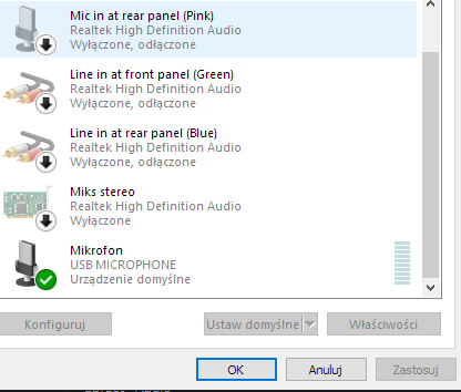

Witam mam problem z nowo zakupionym mikrofonem Novox nc, na usb. Komputer mi go wykrywa,  jednakże w widać że nie przechwytuję dźwięku w trybie nasłuchiwania, reaguje tylko na mocne stukanie w mikrofon. Nie wiem  jak się za to zabrać, próbowałem dać aktualizacje sterów i pisze że najnowsza. Przy stukaniu widać ze kreseczka zielona się pojawia, jednak można krzyczeć do mikro i nic.
Temat do zamknięcia, jeżeli ktoś w novoxie mam podobny problem bądz w jakim kolwiek innym mikrofonie. Polecam rozmontować wierzchnią obudowe i poruszać przewodami nie dotykając płytki stykowej. U mnie okazało się ze mikrofon jest uszkodzony i przy poruszaniu przewodem na zmianę łapał dźwięk. Mimo ze mikrofon kupiony nowy..
