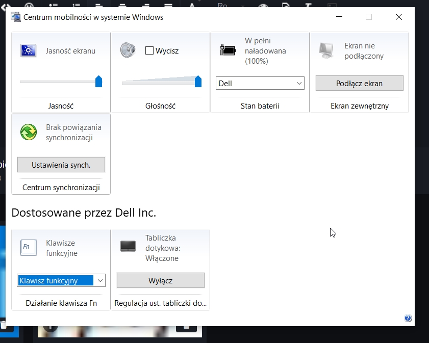

Kiedy zmieniam opcję
na
Zrzut Ekranu 03-02-19 at 08.12 PM.JPG.
Kiedy wychodzę z
ustawienia nie zapisują się
Jak wyłączyć klawisze funkcyjne?
PS:  w biosie nie ma takiej opcji [patrzylem]
Okej mówisz, że się nie zapisują. Hm a może zapisują się ale nie ma prawidłowej reakcji, czyli aby kliknąć np. F5 musisz fn+f5?
Masz DELLa więc DELL prawie zawsze daje ustawienia klawiszy funkcyjnych w biosie i mam prośbę, podeślesz wszystkie zakładki z BIOS'u jakie masz? Bądx ewentualnie podaj proszę dokładny model płyty głównej/ kompa bądź jeśli posiadasz numer seryjny co polecam to proszę daj to sobie sprawdzę Twojego BIOS'a tak abym ja miał pewność, że naprawdę tam nie ma. Miałem do czynienia z DELL'em kilka lat więc no to byłoby ciekawe a ja lubię takie zagwostki :D

Zmieniając ,,klawisze multimedialne'' na ,,klawisze funkcyjne'' nie dezaktywujesz ,,klawiszy funkcyjnych''
Musisz to zmienić w BIOS'ie (oczywiście miło jakbyś podał model)
1. Aby wyświetlić program konfiguracji systemu (BIOS), naciśnij klawisz <F2> podczas
testu POST (Power On Self Test).
2. W obszarze Function Key Behavior (Działanie klawiszy funkcji) wybierz ustawienie
Multimedia Key First (Priorytet klawiszy multimediów) lub ustawienie Function Key
First (Priorytet klawiszy funkcji).
Multimedia Key First (Priorytet klawiszy multimediów) — to ustawienie jest wybrane
domyślnie. Naciśnięcie dowolnego klawisza sterowania odtwarzaniem powoduje
wykonanie odpowiedniej akcji związanej z odtwarzaniem multimediów. Aby użyć klawisza
funkcji, należy nacisnąć klawisz <Fn> + odpowiedni klawisz funkcji.
Function Key First (Priorytet klawiszy funkcji) — klawisze działają jak typowe klawisze
funkcji.
Aby użyć tych klawiszy do sterowania odtwarzaniem multimediów, należy nacisnąć klawisz
<Fn> + odpowiedni klawisz.

 Taki nieuk jak ty pewnie nie ma nawet pojęcia że te ustawienia klawiszy  multimedialnych  nie  działają pod systemem w większości modeli laptopów Della więc to nie problem z przełączaniem tylko problem z przeczytaniem instrukcji obsługi.  Nie był podany jaki to Dell, jak jest ustawione w biosie  więc problem nie jest  do rozwiązania bez znajomości modelu i sterowników do multimedialnej klawiatury laptopa.
Jedyny laptopy jakie mi pasuje do opisu to seria  Latitude (  z gniazdem rozszerzeń albo  bez gniazda rozszerzeń  )   a w nim zmienia się tylko klawiszami   Fn + Esc ( Multimedia Key /  Function Key ) , czasami wymagane jest doinstalowanie sterowników  do  opcji z/bez gniazda . Wtedy też może zadziałać opcja zmiany pod systemem  albo Fn+Esc.

Odnośnie pierwszego wpisu to dla twojej informacji to najzwyklejszy bug sterowników dla Dell, nie pokazuje zmiany funkcji klawiszy ale klawisze zmienia i tak jeśli ma się zainstalowane sterowniki. Poza tym zmianę widać tylko po naciśnięciu Fn+Esc i to nie zawsze przez wspomniany bug sterowników.

odkopuje ten temat po kilku latach jako jego pierwotny twórca, i rozwiązaniem problemu było wciśnięcie sekwencji klawiszy Fn + ESC

Tak jak myślałem, no sekwencje klawiszowe każdy ma model inny, ja np. miałem w swoim FN+F5 heh
